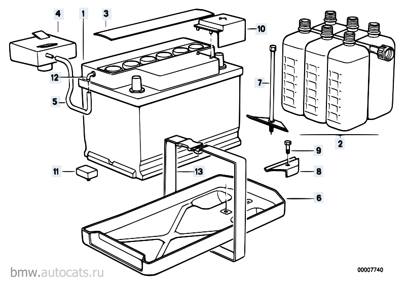

а кстати, штучка №11 у кого есть? она вообще к отфонарным акумам подходит?
у меня просто есть, но я ее снял, под акумом еще тоже там всякие подкладки были, сейчас просто акум и штучка №8
Сообщение склеено: 25 Октября 2009, 21:02:44
она сбоку акум подпирает? или входит в соответсвующее углубление в днище акума?
у меня просто ща акум 75а, а как раньше было - не помню

штучка №8 прижимает аккум.
и я так думаю, что как раз из-за все этих подкладок под аккум жижа и скапливается! В площадке под аккумом выштампованые стоки, их перекроют, а потом удивляются почему площадка сгнила

« Ответ #12 : 25 Октября 2009, 21:57:51 »
да это понятно, у меня просто две полосочки из резины были там..,
меня интересует штучка №11, - чо с ней?

« Ответ #13 : 25 Октября 2009, 22:25:44 »
а что хоть за штучка? как называется?

« Ответ #16 : 26 Октября 2009, 00:44:46 »
Ну это такая белая пластиковая прямоугольная фиговинка с носиком снизу. По ЕТК их должно быть две штуки, я их заказал, они ко мне приехали.
Насколько мы тут пообсуждали, эти штуки должны стоять по бокам от аккумулятора и не давать ему елозить влево-вправо. Первый раз, когда я их пытался ставить, они успешно провалились в дырку в аккумуляторной полке, больше я их не видел :)
После замены полки заказал их еще раз. Покрутил так, сяк - в каком-то положении "носик" воткнулся в подходящего размера дырку в полке, аккумулятор влез четко между ними. Я так понял, для аккумуляторов разных размеров их надо втыкать разной стороной. Но, в общем, и без них аккумулятор никуда елозить не собирался, потому что нормально прижат деталью 8.
Аккумулятор на 75Ач, насколько я помню, на Е30 не предусмотрен (по крайней мере, на моей), поэтому он может быть больше и эти хреновины просто никуда не влезут.
у меня как нистранно - чёрного цвета ))
просто мне казалось,  что акум одной стороной стоит чисто на этой фигне, т.е. всё усилие от веса акума сосредотачивается в одну точку, что не логично...
карочь пусть валяется.
да, не предусмотрен, но лишние амперы... совсем не лишние)
да и он там итак плотно сидит, и без штуки №8 никуда не ездит, а с ней и подавно... ))
