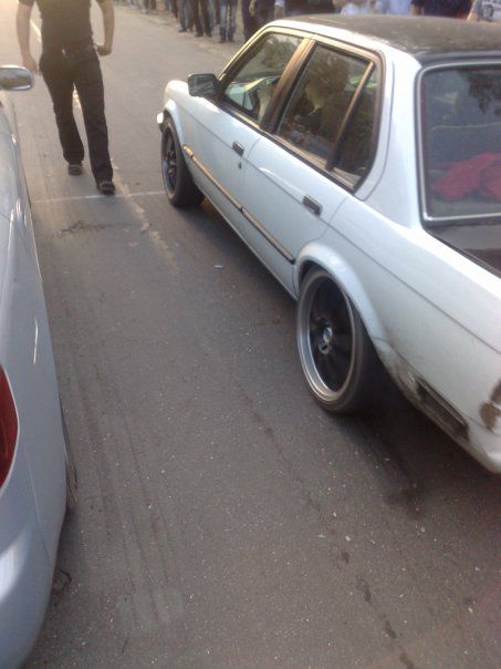

« Ответ #69 : 31 Мая 2010, 03:03:23 »
всем привет ink
вообщем в субботу вывезли авту на месные покатушки.
результатом довольны - проехали всех и вся(ну кроме копейки которая гоняется с мотиками :) )
а конкретнее проехали - БМВ е12 с м30(точный объем не известен но вроде как 3.5) сааб турбо(какой точно не скажу тк не понимаю в них) еще проехали 35го ская ну и в самом конце новую а4 2.0т
вообщем все норм, только хозяину нужно немного освоить и привыкнуть к новой динамике авто)))
пару фото)
