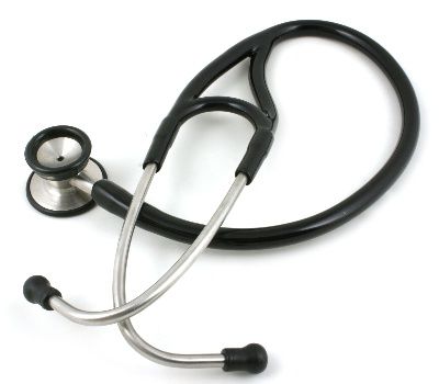

Купи в медицинском магазине стетоскоп:
Кругляшок выдерни, вместо него воткни трубочку сантиметров 10 длиной. Напяль все это на брата, проинструктируй его пихать трубочку в разные места крыши и вообще салона. Там, где источник звука, его будет слышно громче и четче.

пошёл в мед магазин...
Спасибо , Абра.
