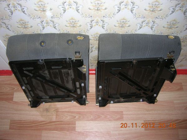

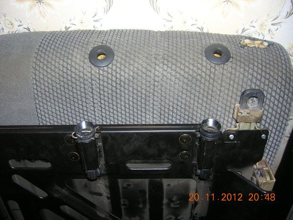

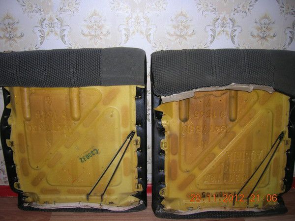

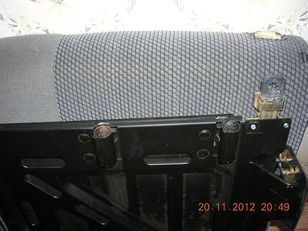

« Ответ #8 : 21 Ноября 2012, 22:22:38 »
Обещанные фото. Туринговые задние спинки с и без подголовников.

  • Сообщений: 32751
« Ответ #9 : 22 Ноября 2012, 11:20:59 »
Подниму тему.
В туринге всё одинаково, что пустые спинки что с подголовниками.
Ну в общем как и на обычных сидушках. Значит туринг в этом не особо отличается. :)
Нужно только
http://bmw-autocats.ru/parts/E30/Touring/Europe/318i-M40/LHD/M/1992/april/browse/seats/headrest_rear/
поз №2
52 20 9 060 597
А вот тут загвоздочка. Деталь не поставляется, и по применяемости она идёт только на туринги. Кому-то придётся экспериментировать с обычной, седановской или набирать по одной детали. Судя по каталогам седановские комплекты отличаются наличием лишних для туринга деталей. Посчитал цену... проще набрать детали по одной.
и сами поголовники.
По каталогам передние и задние подголовники одинаковые. И поз №2  "52 20 9 060 597" Скорее всего тоже можно с передних сидушек достать.
Завтра скину фото, для наглядности
Подголовники одинаковые, можно без проблем даже подобрать под салон по обшивке.
