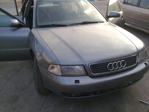

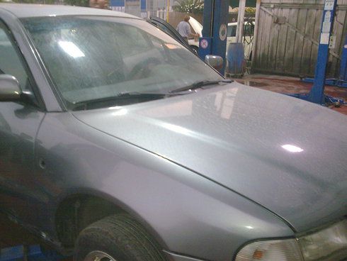

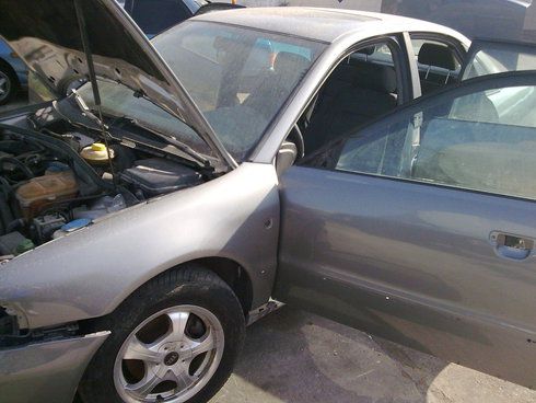

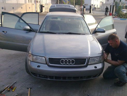

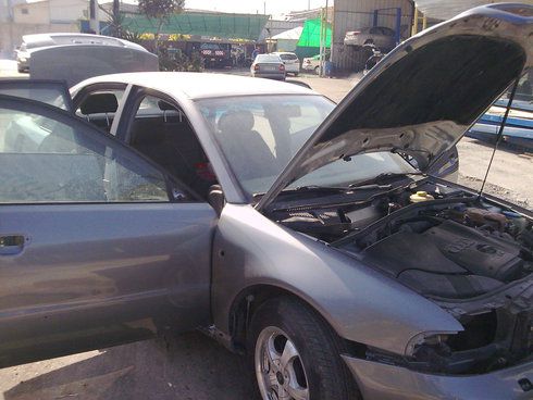

Всем салам пацаны.Продолжаем тему по пахахут вэ цева(рихтовка и покраска).В шиши - шабат я и Санек( QUASISTATIC ) занимались не большим ремонтом машин.Кстати Саня молодчик очень помог и сам приложил руку,за что ему и спасибо.У меня есть очень хороший друг Гена сам он из Ташкента мы с ним земляки.Взял он себе аудюху намного ниже мехирона(цена) почти год назад под убитую поднял ее по механике, сделал салон,короче поднял ее.Сам он ацмаи механик и работает  на себя.На машинке полез лак и мы решили ее покрасить.Приезжаю я в шиши в Ашкелон в Генкин мусах он еще не подъехал,смотрю ауди на стоянке стоит.Подхожу и вижу что лак после дождей ,росы и солнца полез лохмотьями по всей машине.Потом приехал Саня у него задний бампер был сломан в нескольких местах.По  моему  плану было решено сделать ауди за два дня короче загрунтовать и склеить Сашкин бампер зашпаклевать, загрунтовать,покрасить.Ну и понеслось.Будут фотки ну и не много коментов.

Вот фотки<a href="/go.php?l=aHR0cDovL3Bob3RvZmlsZS5uYW1lL3VzZXJzL3ZvdmEtb3N0LzE1MDI0OTY0MS8xNTY4MjI5NDEv"><img

В очках это Санек ,большой и с телефоном Гена хозяин ауди,лысый с поясом на спине тоже Гена занимается карбоном,рядом с крайслером Боря занимается салонами и потолками ,ну и худой и кашляющий в синей майке обопершийся на ауди это я.Кстати тачку мы загрунтовали полиастром просто у меня села батарейка и фотки доделывал Генка на свой пелефон.Попозже скину.

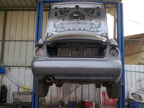

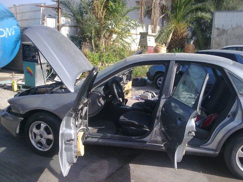

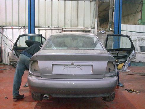

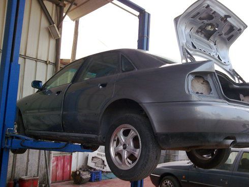

Вот фотки. Пришлось после жидкаря делать два тикуна на дверях.Последствия старого ремонта: по морям по волнам. Руки бы им поотрывать.  Подвел кантик на заднем крыле над фонарем.Потом Гена все перекрыл грунтом.Подготовили бампера.Не пугайтесь на фотках есть черные пятна на деталях.Это спрей для проявки.Завтра будет продолжение.
