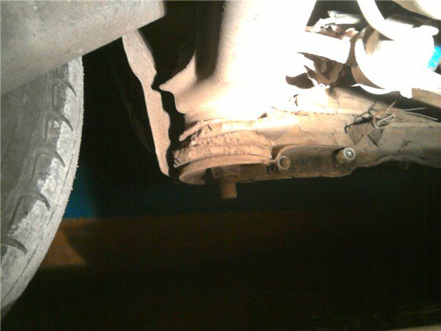

В общем, сегодня загнали 30ку на яму, посмотрели что там снизу...
Кузов в хорошем состоянии. Передняя подвеска видно что ремонтировалось недавно - много свежих запчастей. А вот сзади - капец... Даже не знаю с чего начать... В общем, так:
Выхлоп. По словам продавца выхлоп стоит от 325, двойной, сделанный на заказ. Я не знаю сколько он отдал за него денег,  но тем кто его варил - руки оторвать и засунуть в *опу... впрочем, оттуда они и растут. Банка тоже уникальная - словно взяли две стандартные, выпотрошили их и сварили из двух одну. При этом весь выхлоп какой-то мятый, качество сварки далеко от идеала... Прикреплён был не на стандартные места, во многих местах просто держался на проволоке. И очень из-за этого сильно тарабанил по кузову.
Впрочем, со своей главной функцией он справляется без нареканий.
Подшипники редуктора надо выкинуть в мусорку, подшипники задних колес  туда же - колеса просто гуляют ходуном.
Задние сайлентблоки разбиты в хлам, благо я ещё не продал комплект своих, как раз пригодятся :)
Гранаты под вопросом, надо разбирать и смотреть.
Трос ручника. Продавец говорил, что поменял его. Только тросов там два, один действительно новенький, другой сгнил напрочь... как результат - ручник не работает.
Бак помятый - видимо днищем цепанули нехило, но вроде целый.
Впереди в бампере поворотники стоят от ВАЗ-2106. Догадываетесь, как это выглядит? :)
Далее начинается смешное и грустное одновременно :)
Я не знаю как объяснить, но там где должны быть прокладки под задней балкой (или как это называется?), вместо этих самых прокладок... с правой стороны подложили заботливо вырезанный кусочек транспортёрной ленты! А с левой стороны их целых три!! :) Фото прилагаю.
На этом пистец не заканчивается, финальным аккордом выступило то, что там где крепится эээ защита баков от выхлопа... она держится на трёх саморезах (!!!) и каждый длинной около 3 см. :) Молчу о том, что они нагло выпирают из кузова.
Ну и какой-то патрубок взят непонятно от чего (предположительно это от радиатора той же злосчастной 2106), обрезан, скручен под углом 45 градусов и впихнут куда-то в топливную систему. Он не потрескался, не течет, но сам факт :)
К бензонасосу от Волги, хоть он Сименс или Бош, отношусь как к колхозу.
Вот такая вот картина вырисовывается. Завтра буду очищать заднее стекло от остатков тонировки, нормально крепить БК над зеркалом заднего вида и пойду в магазин, узнавать цены.

Да ничего особенного... Обнаружил ещё колхоз: незаменимая транспортёрная лента служит заменой прокладкам под пружины. Впрочем, я уже не удивляюсь.
Выкинул на свалку то, что считалось музыкальной полкой под задним стеклом. Это просто тихий ужас... Жду эксклюзивную полочку под овалы от своего друга с изображением объёмной эмблемы БМВ. Пока думаем сделать её просто объёмной или же все-таки как-то выделить другими цветами. Я больше склоняюсь к первому варианту.
Избавился полностью от тонировки, заднее стекло очистилось довольно легко и потребовало минут 15-20 времени с двумя передышками. Делал в неспешном темпе.
Поднял задние сидения, иногда появляющийся запах бензина и влажное днище машины заставляли задуматься. Оказалось что лючок под сидением закрыт на три болта из четырех. Ну это мелочи. А вот то, что под ним, меня "порадовало". Нечто длинной цилиндрической формы, что опускает в бензобак (я так понимаю это датчик уровня топлива) и к чему подсоединены несколько патрубков и жгут проводов было закручено не до конца. И на одном из патрубков не было затягивающего хомута. Затянули все очень плотно, помогло или нет - время покажет.
Ещё хотел закрепить БК что у зеркала заднего вида, но... то место, куда он крепится (читай часть полки с козырьками) оказалось очень сильно раздрочено и держится по сути на кожзаме, которым и обтянут. Буду искать варианты: либо склеивать развалившиеся детали, либо... даже не знаю, наверное покупать новенькую полку с козырьками и выемкой под БК. Сам БК, к слову, почему-то обмотан изолентой.
Обнаружил, что задняя левая дверь не открывается изнутри. Ручка как будто во что-то упирается и стоит как-то криво... буду снимать обшивку и смотреть в чём проблема.
В общем-то всё, делаю не спеша. В планы  под замену добавились решетка радиатора и "ноздри". Потому как я не знаю на чём оно всё там держится, но выглядит жуткова-то. А ещё сегодня я прозрел: бампера у меня, оказывается, от ВАЗ-2115 :)
Снимал сегодня заднее колесо, так когда его стал поднимать чуть не родил - никогда бы не подумал что колесо на 15 дюймов может столько весить. Оно что, из чугуна?.. Покрашены диски, кстати, вообще пипец как - кисточкой на незачищенный диск, прямо поверх старой краски.
