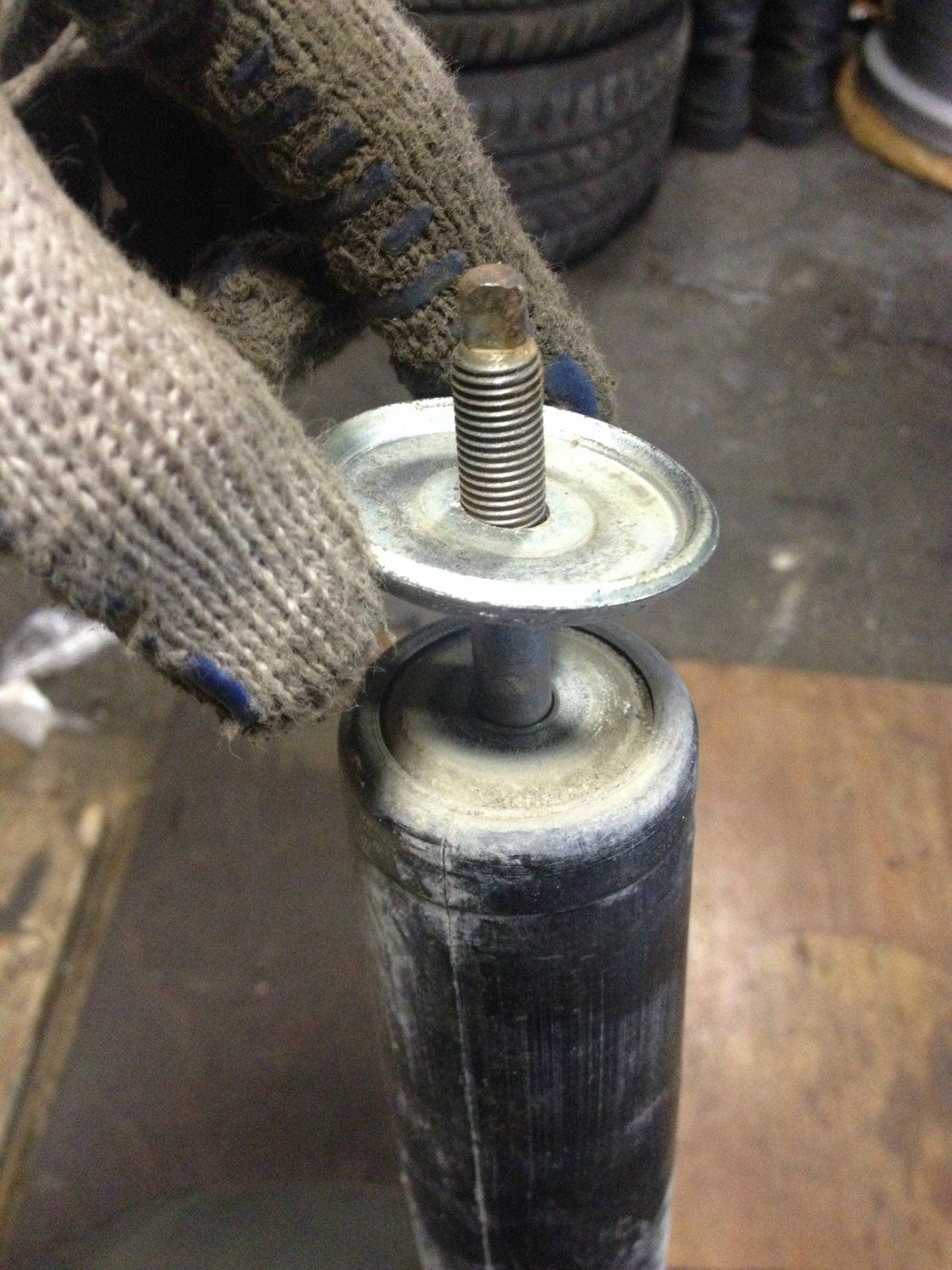

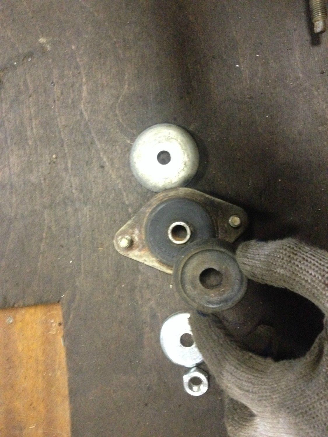

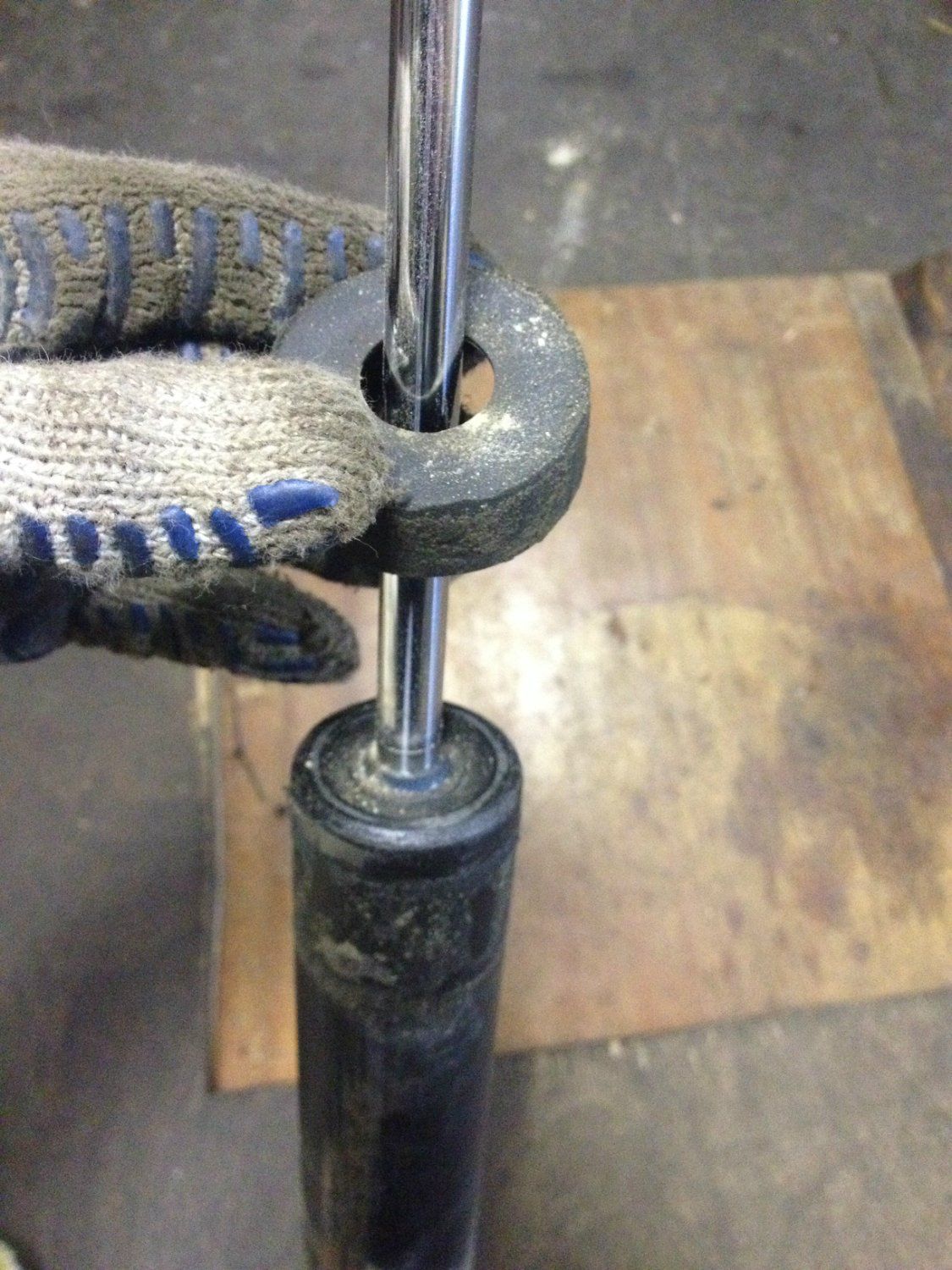

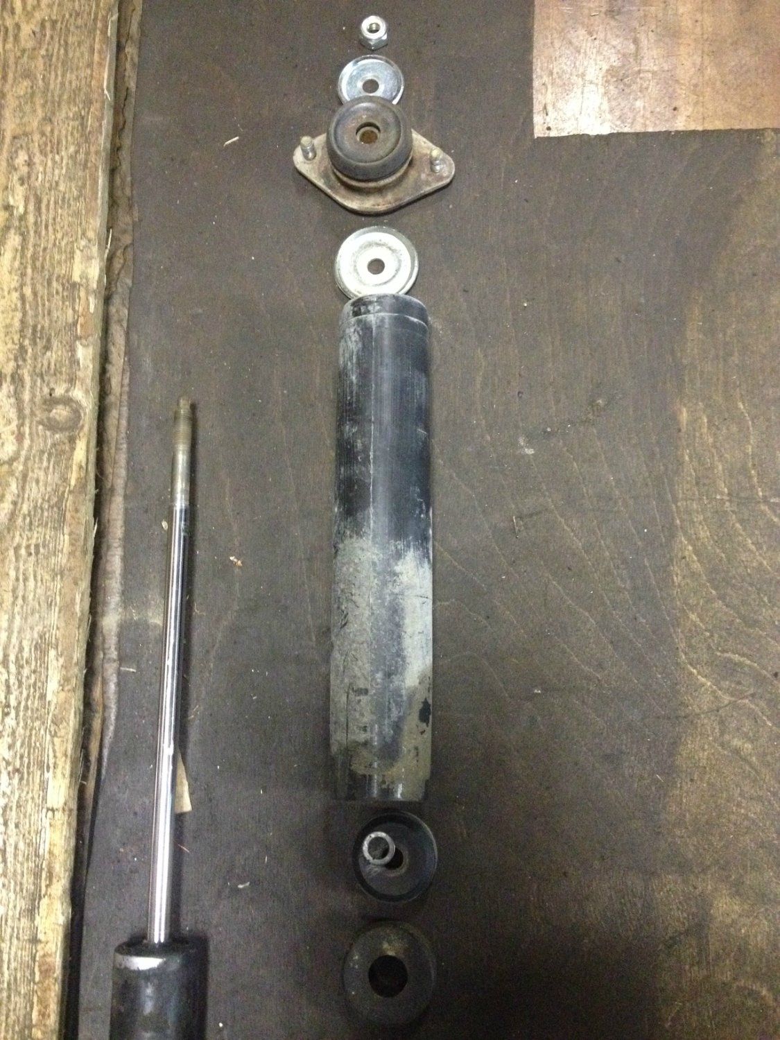

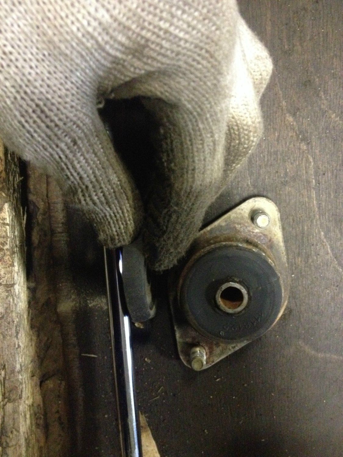

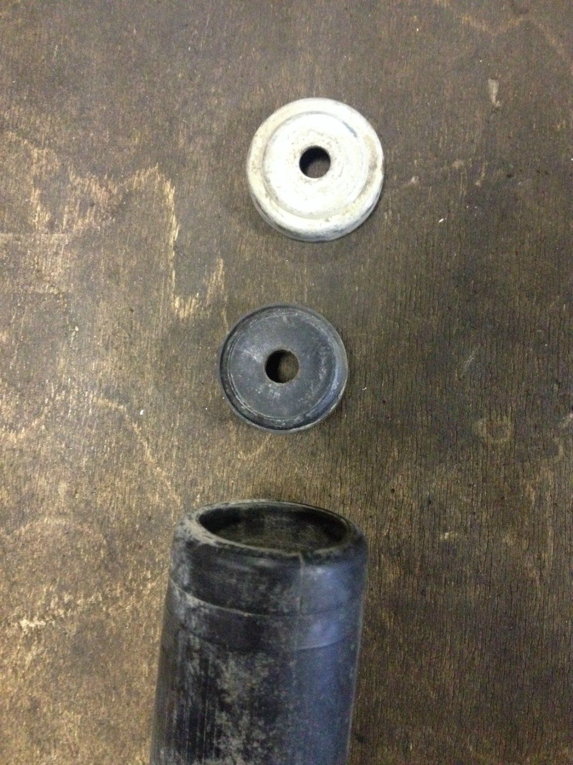

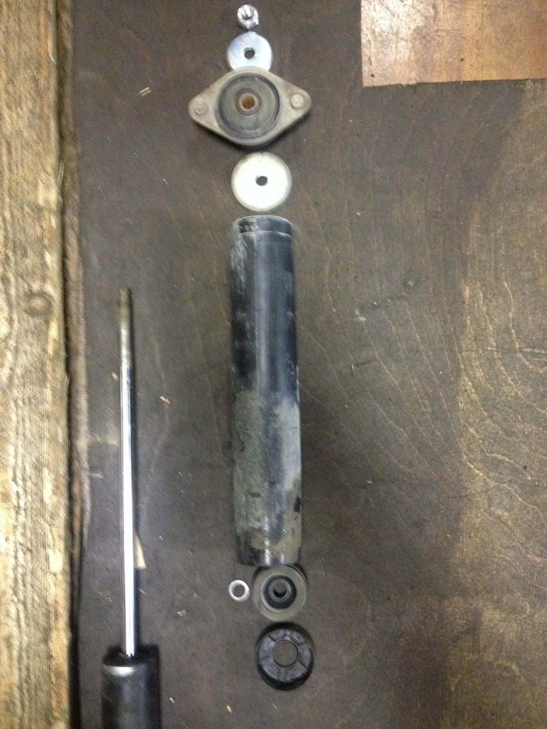

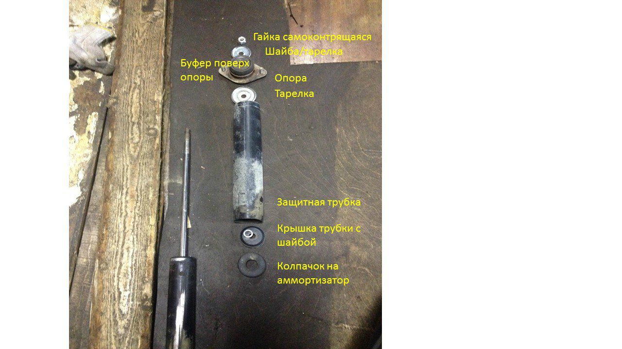

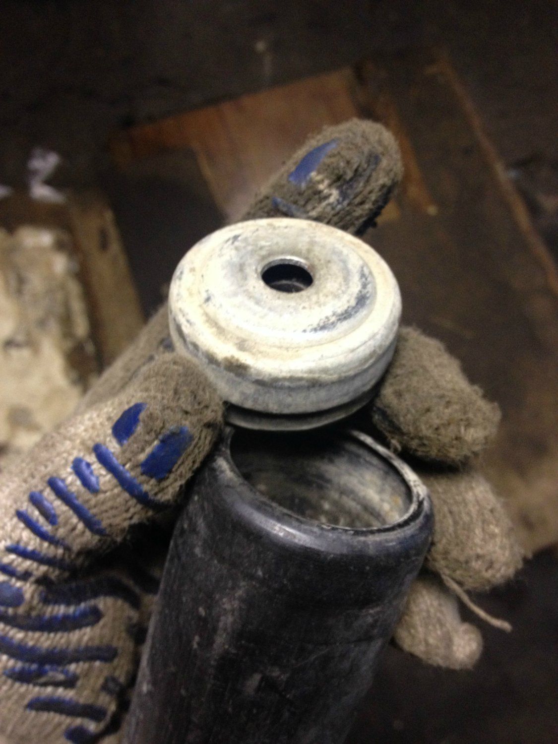

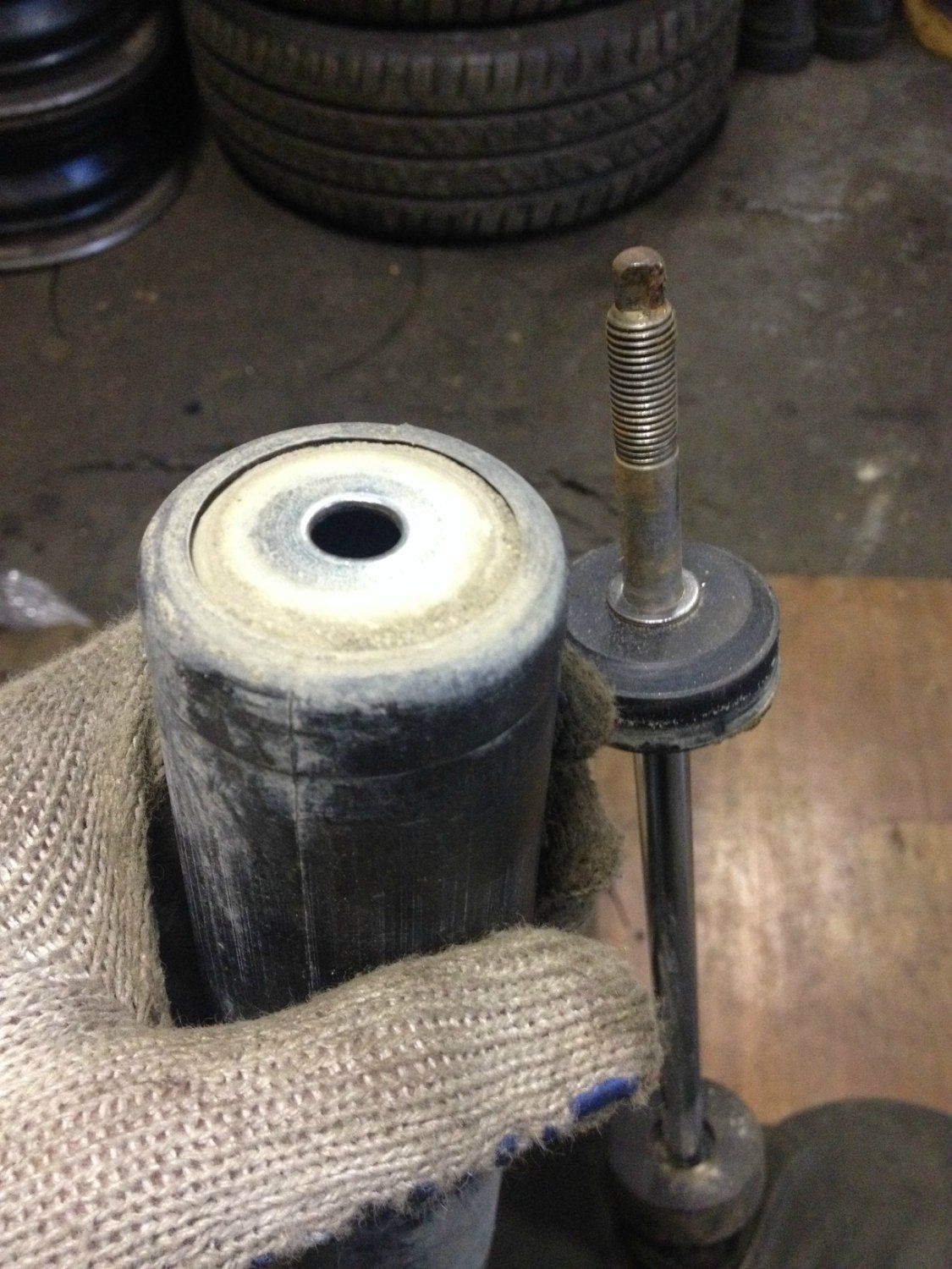

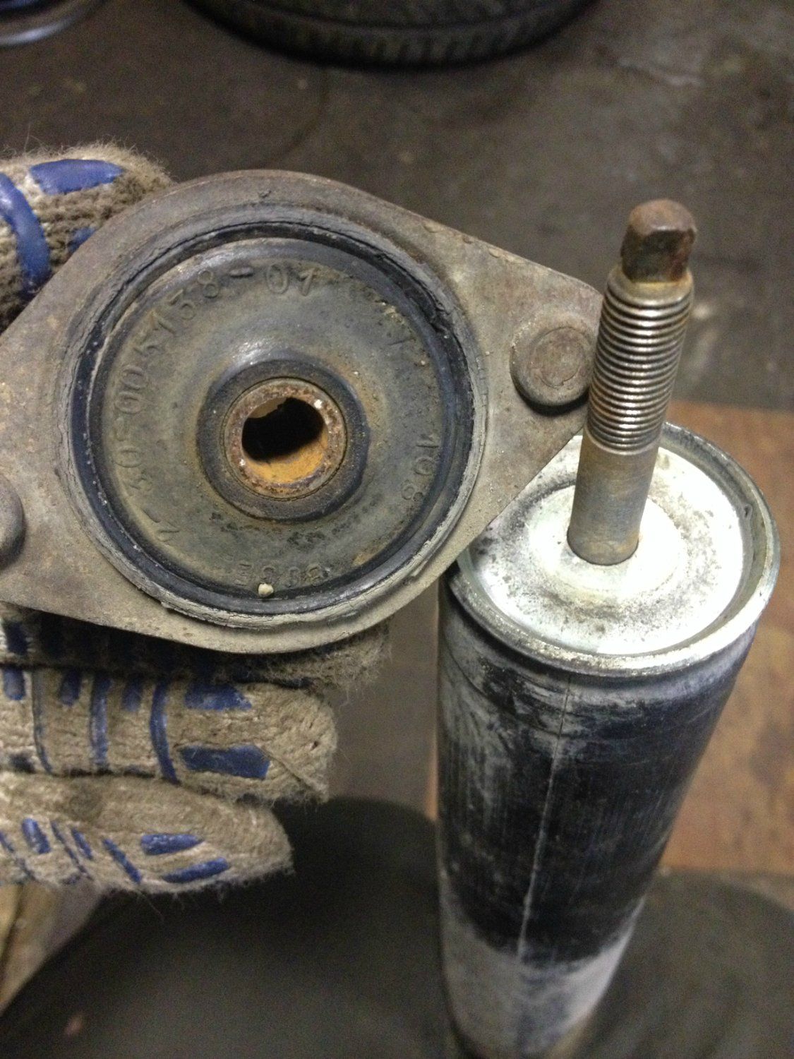

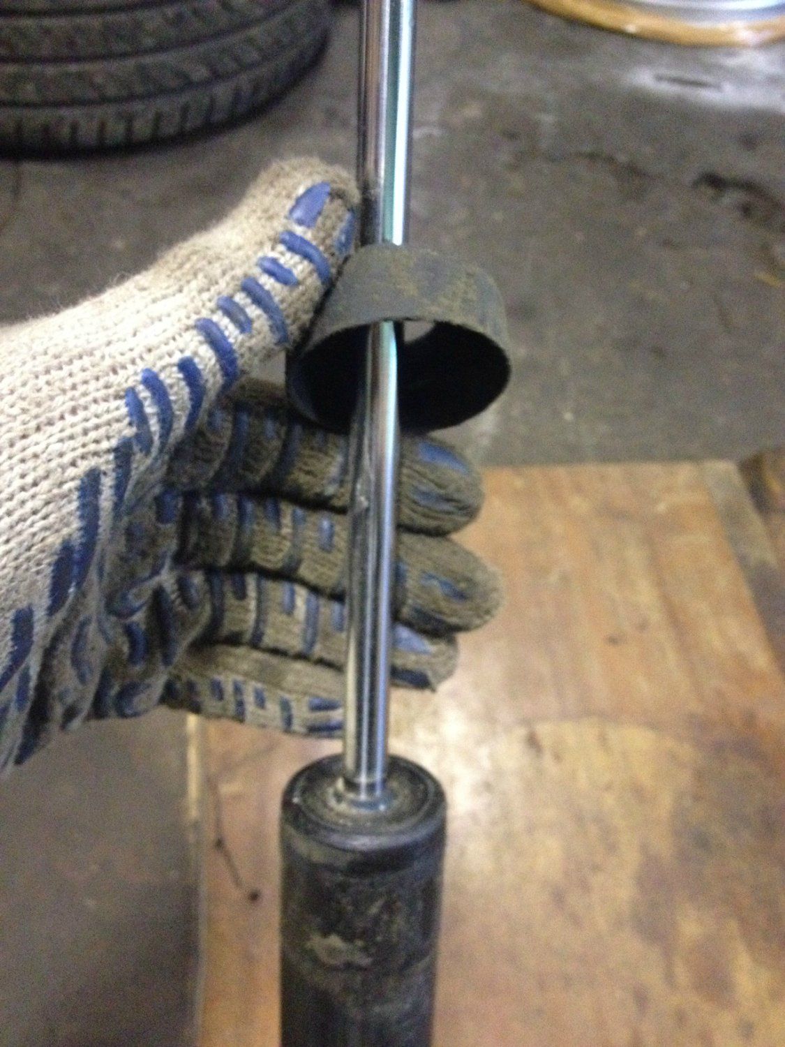

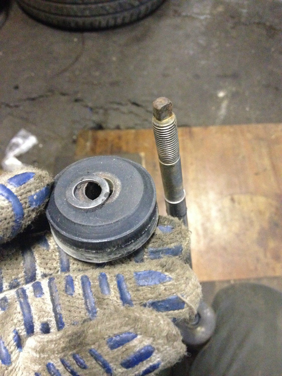

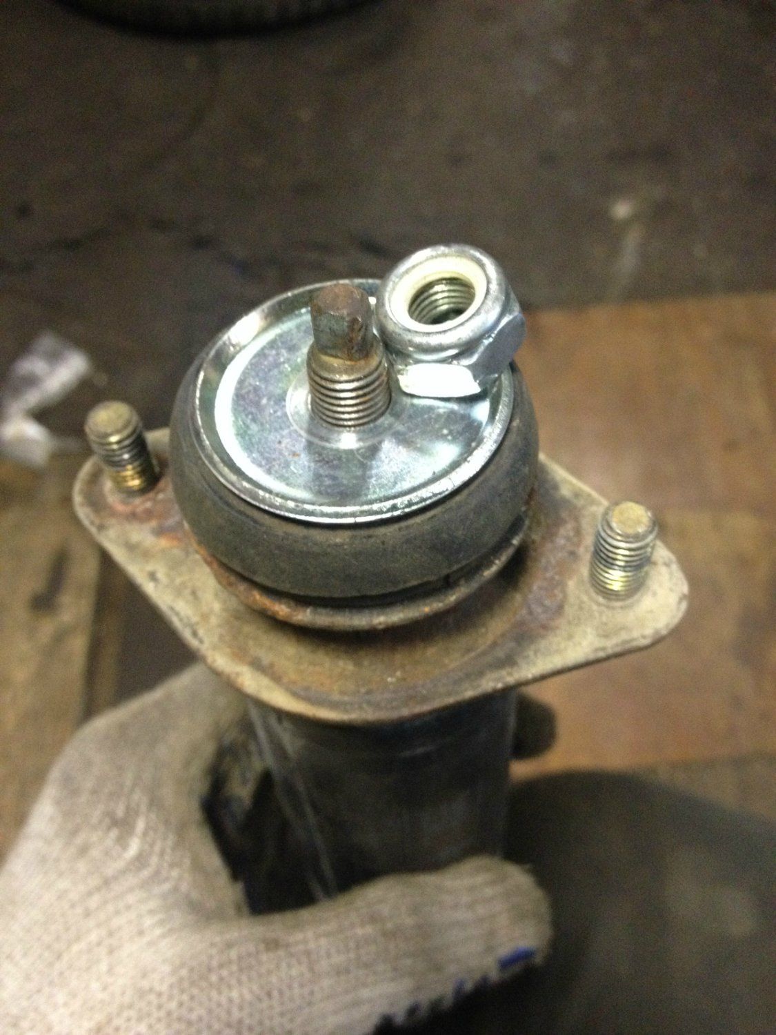

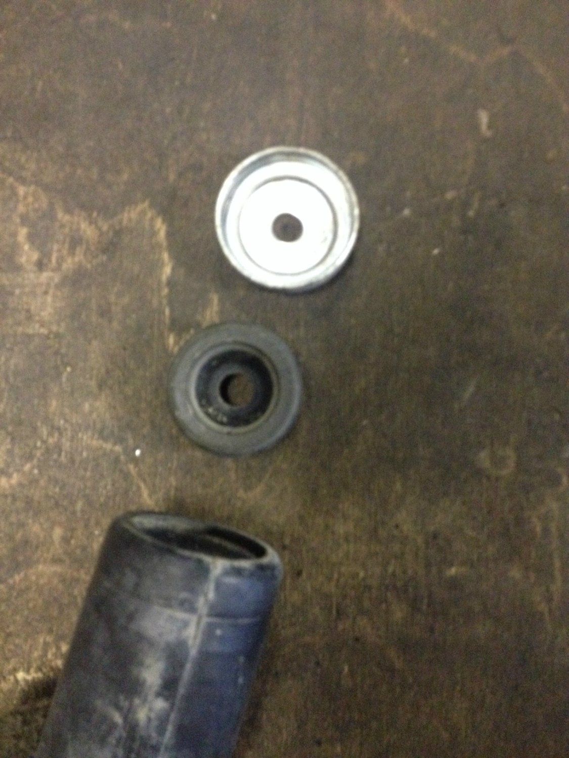

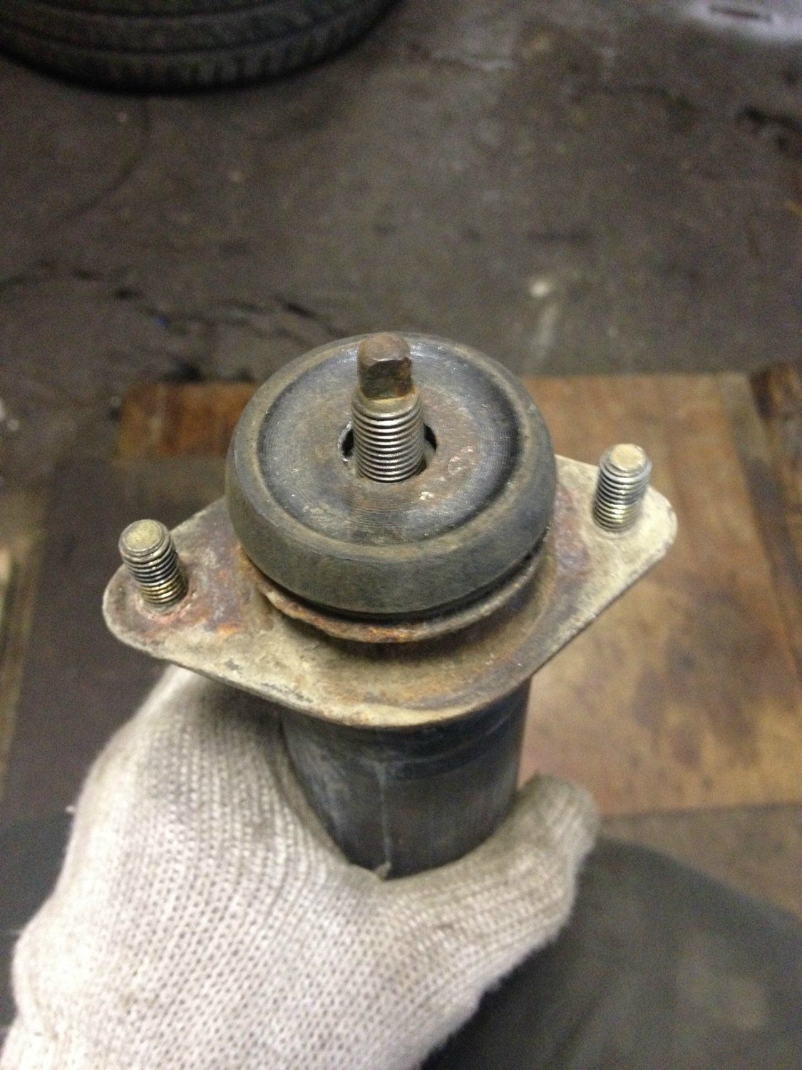

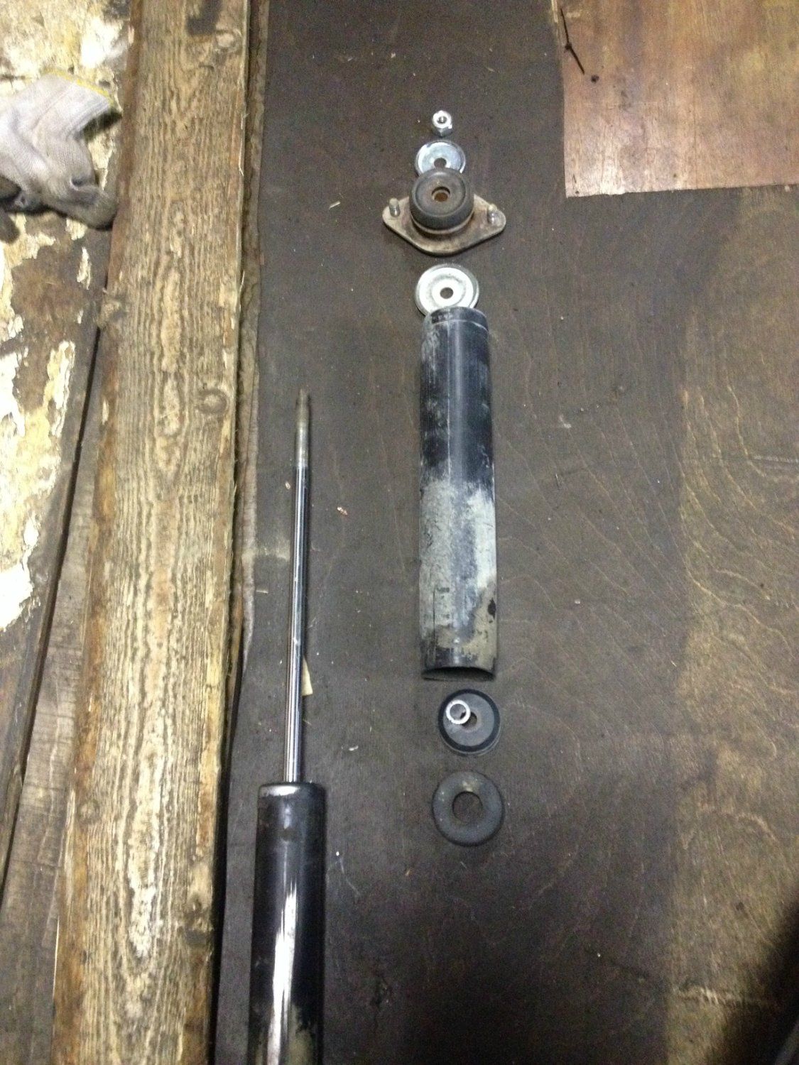

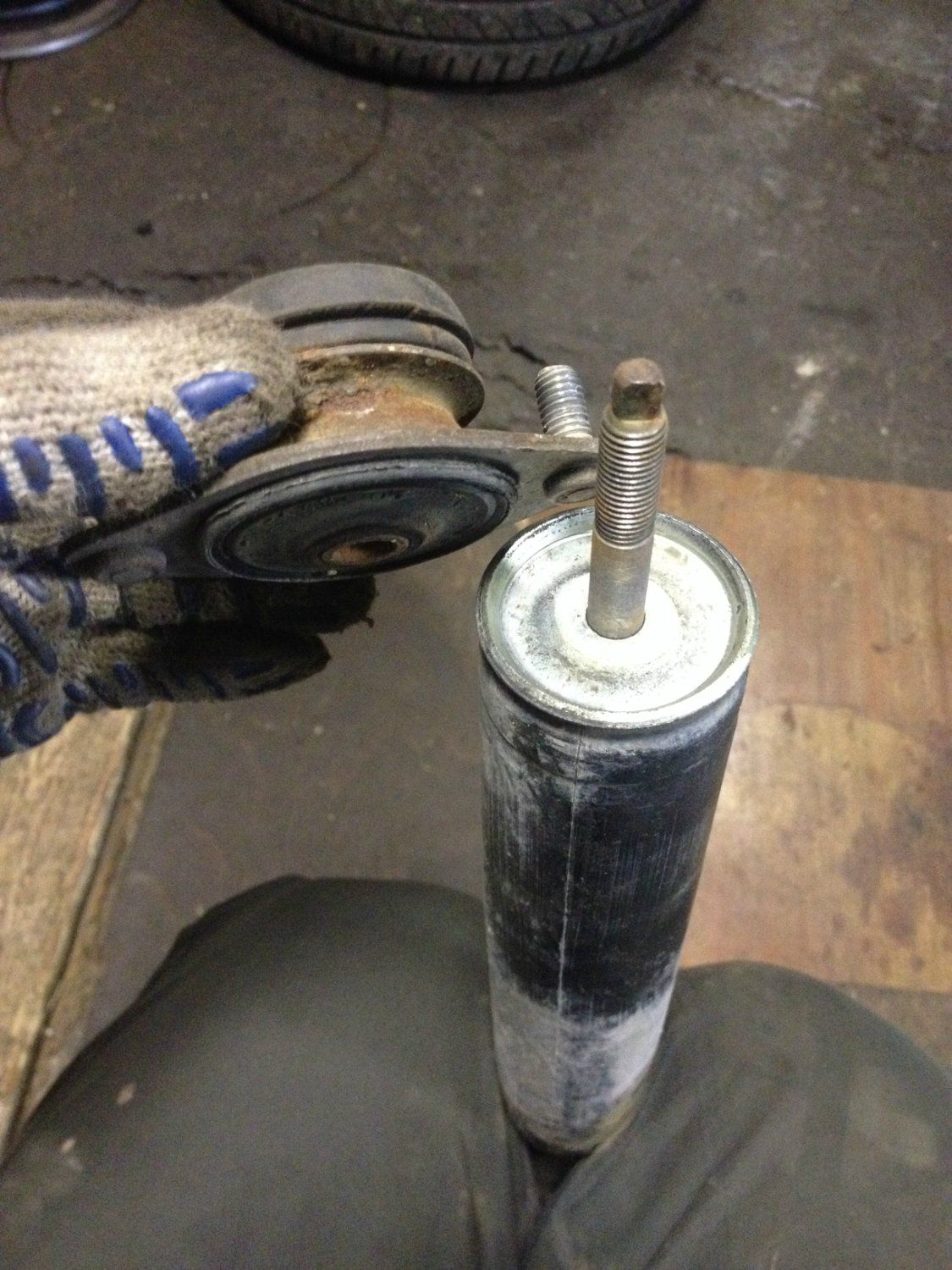

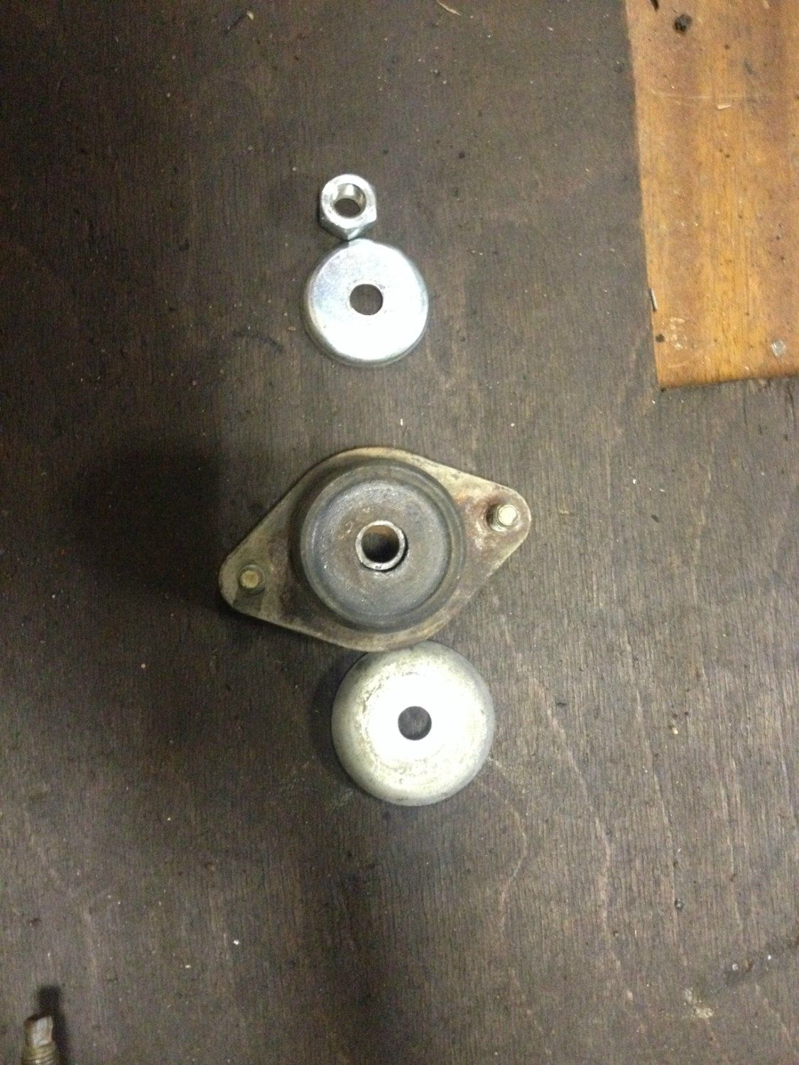

Долго изучал вопрос правильной установки опор на задние аммортизаторы

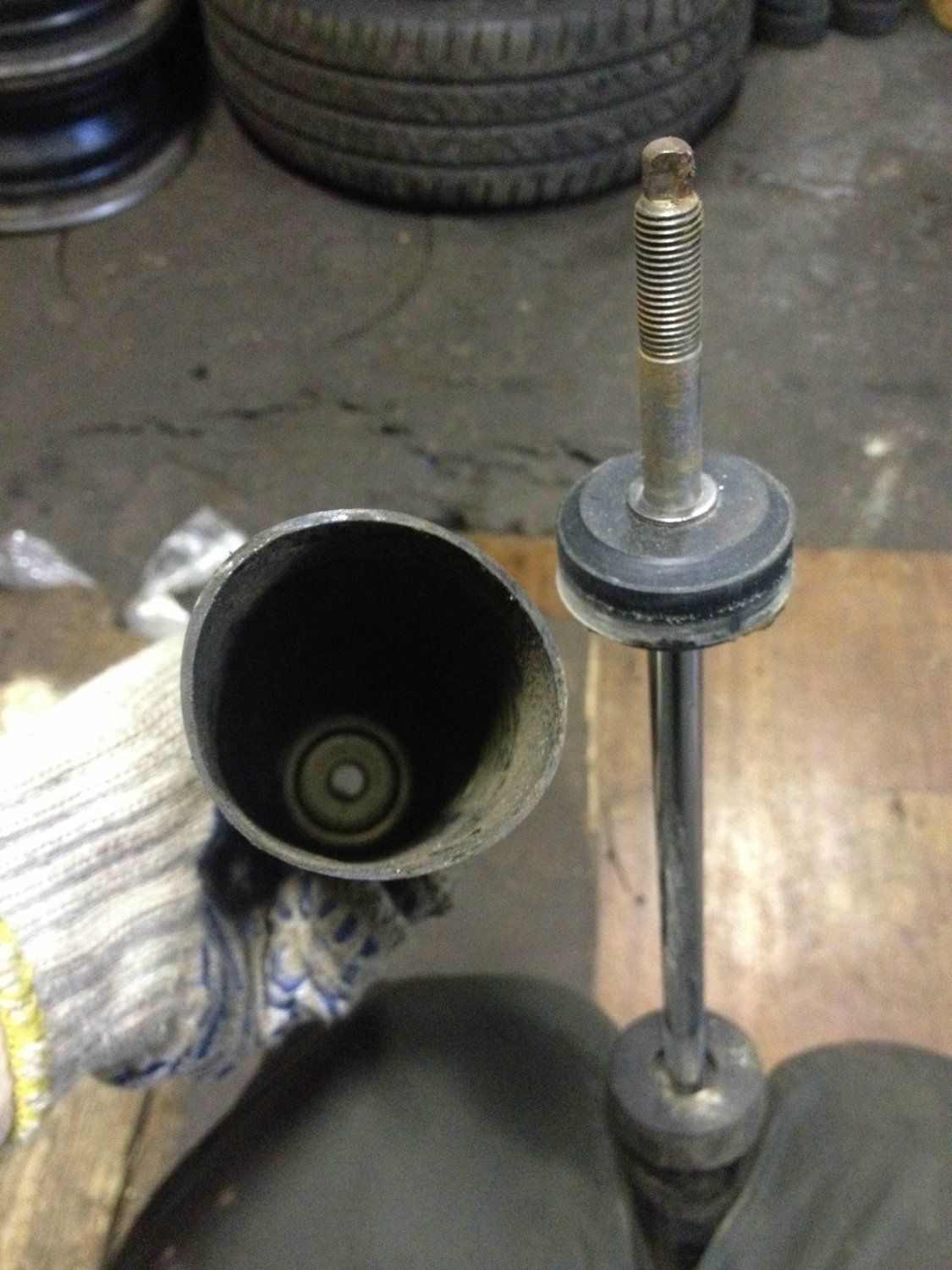

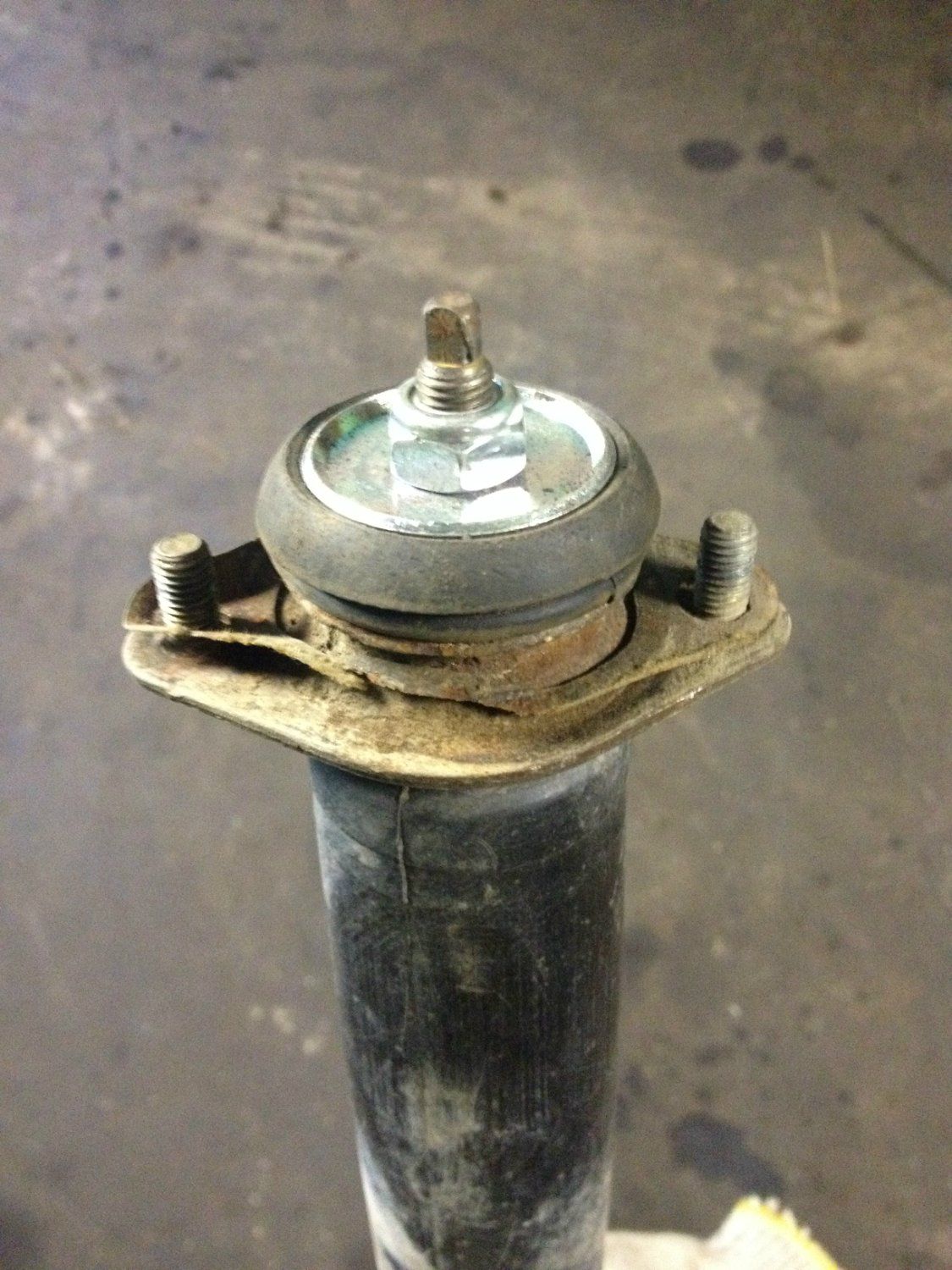

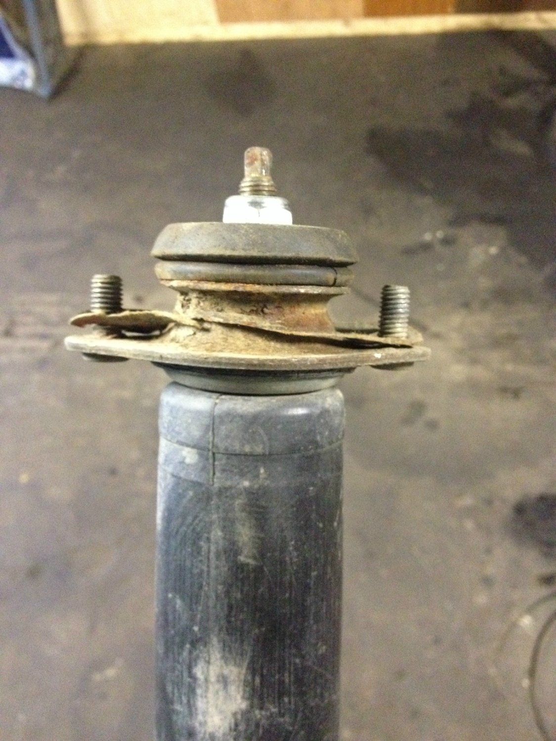

И по не знанию даже поставил на аммортизатор одну опору закрутив всё это гайкой, и после тестового выезда (примерно 3 км) шток с резинкой опоры выдавило вниз из обоймы опоры. Сама обойма осталась прикрученной на своем месте в кузове...

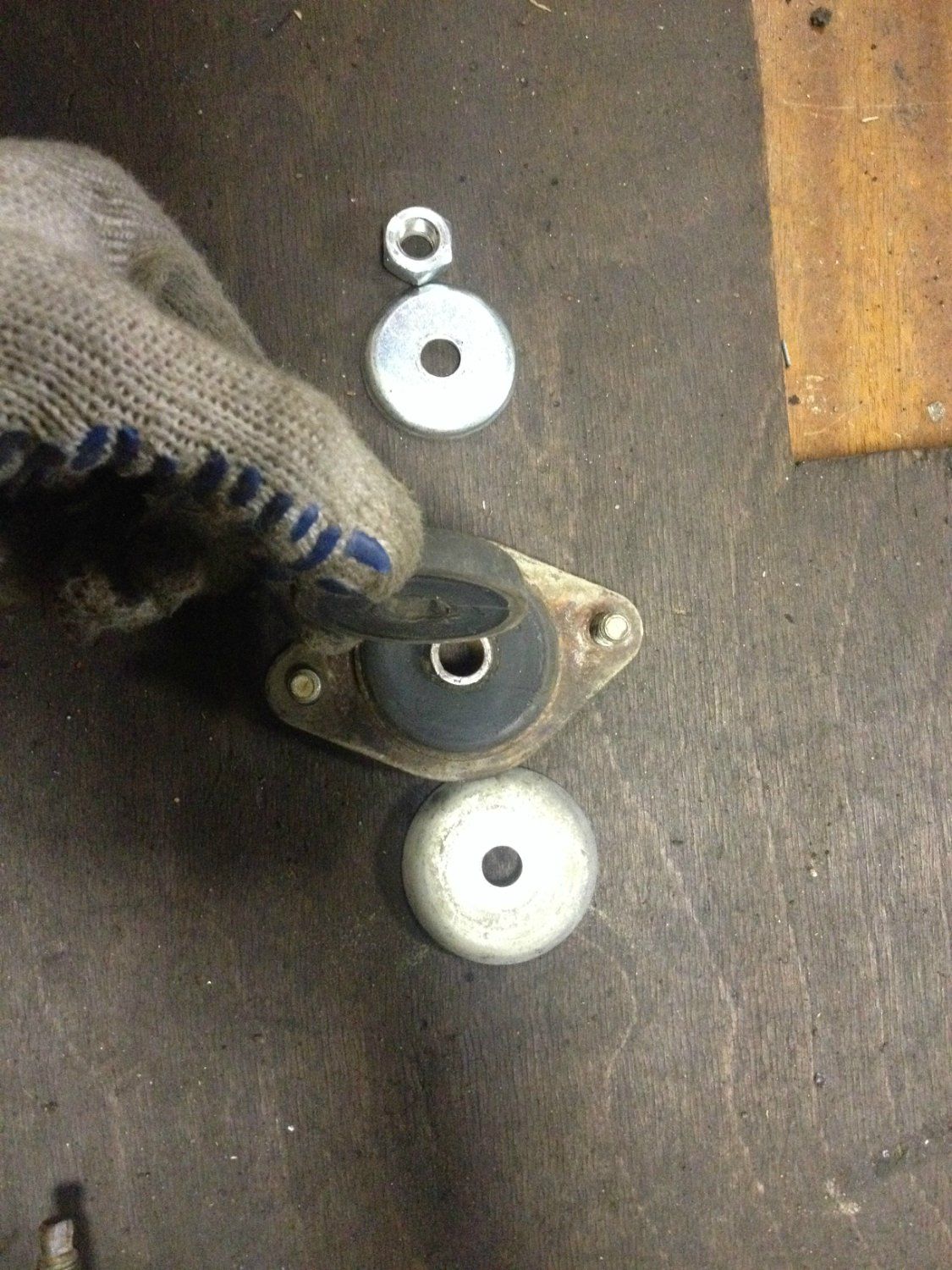

Только потом выяснил, что есть всякие тарелки, буферы и проч...
Выкладываю фото тут для наглядности.
Возможно существуют ремкомплекты со всей этой фурнитурой, но если покупать по отдельности каждую позицию, то выходит довольно накладно.
Прокладка между стальной обоймой опоры и кузовом в оригинале напоминает тонкую картонку. И по разным мнениям на форуме она предотвращает скрип. Но на мой взгляд её функция заключается в смягчении стыковки стальной опоры к кузову
  • Врос в е30
  • Сообщений: 16333
  • Репутация +10526/-59

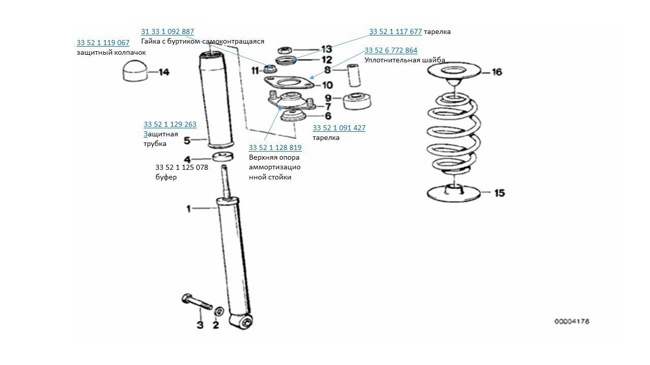

« Ответ #5 : 25 Сентября 2014, 12:06:41 »
Фотоотчет, конечно, замечательный, только на фотографиях все совсем не так, как должно быть на е30. Сверху какой-то лишний буфер, которого по тридцаточному каталогу нет, и работать он будет только на обратный ход амортизатора. Из-за него при затягивании гайки на штоке прижимаются друг к другу не металлические тарелки, металлическая втулка в центре опоры и металлический бортик штока, а сжимается резинка. При работе этой конструкции шток будет постоянно елозить по втулке опоры.
Нижняя тарелка стоит вверх ногами и давит бортиком на край резинки - при рабочем ходе резинка в опоре практически не работает, амортизатор упирается почти в металл опоры. На фотографии видно, что она продавила себе канавку у самого края металла. При сильном ударе она даже может срезать всю резинку и выпасть в багажник.

« Ответ #6 : 26 Сентября 2014, 23:31:32 »
Конструктивно.
Надо будет поменять тарелку
