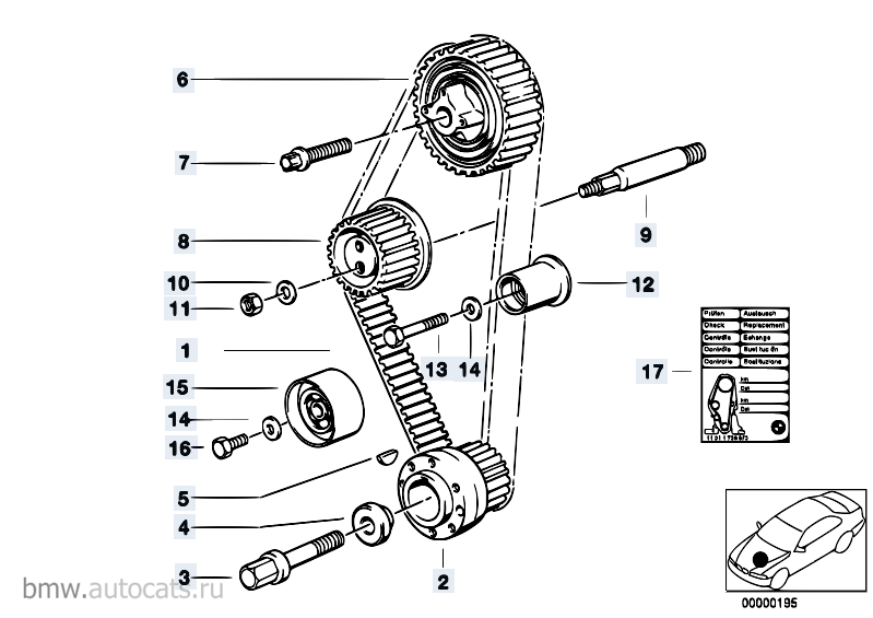

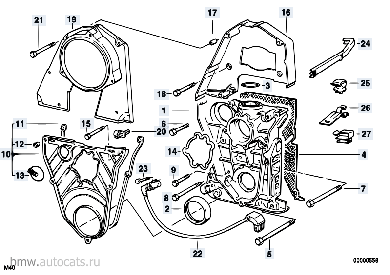

bik-top - болт это деталь 5 на первой и 3 на нижней картинках, он выкручивается и снимается с деталью 6/4 соответственно по картинкам. Звезда - деталь номер 4 и 2 соответственно картинкам. Шпонку (7/5) не потеряй.

5. Перед съёмом ремня ГРМ нужно заблокировать коленвал сверлом или болтом на 8, при этом распредвал встанет одной стороной четырёхгранника (у первого цилиндра, внутри под клапанной крышкой (её лучше снять)) паралельно плоскости ГБЦ, а кулачки распредвала на первом цилиндре либо оба вниз, либо оба вверх. В таком положении и заблокировать, а при установке следить за положением распредвала. Советую внимательно прочитать описания процедуры замены ремня ГРМ на M40. Иначе лучше туда не лезть.
6. Шестреня (звезда) каленвала привода ГРМ. Её снять, перед этим открутить болт который её держит. Голова на 22, насколько помню. Затягивать ИМХО полуметровой трубой до упора. Только у меня сомнения выдержит ли болт или сверло такое. Я бы советовал затягивать до конца после полной сбокри привода ГРМ, на передаче и тормозах.
