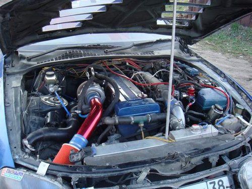

    « Ответ #105 : 03 Июня 2010, 17:40:01 »
    У меня в гараже лежит пробный экземпляр, турбина от камаза. (на примерку)
    Что имеем:
    Железная крыльчатка, хз где там керамика
    почти одинаковые размеры горячей и холодной крыльчатки
    у камаза их 2 штуки (левая и правая) и объем мотора 10литров с копейками, макс момент на 2000 оборотах
    по размеру она чуть больше чем у шефа на sti шке.
    Вопрос не в том, какую выбрать (их делают нереальное количество разновидностей)
    Я думаю, что различия могут быть только в сальниках или каких-нибудь уплотнителях в картридже...
    вот так она смотрится в паре с джейзэтом
    http://www.mysoarer.ru/index.php/topic,16.0.html

    « Ответ #107 : 03 Июня 2010, 20:11:07 »
    Еще раз посмотри фотку тойоты и проверь расчеты :)
    Я тебе могу мульен фоток показать. фотка сферической тойоты в вакууме и замер со стенда это не одно и тоже
