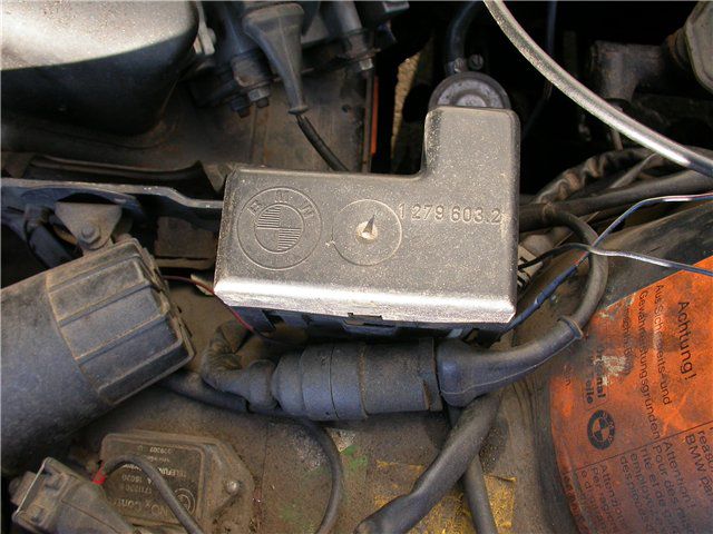

В моторном отсеке, с левой стороны, чуть спереди от блока предохранителей (напротив впуска инжа примерно) стоит реле, закрываемое кожухом, одеваемым сверху.
Так вот у меня стоит, более чем уверен, не родное, с проводочками, воткнутыми в качестве переходника в родные гнезда....
Скажите пожалуйста, что контролит данное реле? А то у меня есть подозрение, что неплотность прилегания кустарных проводков, сказывается на работе бензонасоса и/или ижектора.

5) В этой коробочке должно быть 2 реле - реле бензонасоса и реле ЭБУ, оба критичны для работы двигателя. Проверь какое из них колхоженное и купи его. Заодно при замене почисти контакты.
Сообщение склеено: [time]Птн 22 Янв 2010 21:50:17[/time]
Кстати вспомнил - на джетронике реле бензонасоса большое, так что если разъём под реле стандартный, то это реле ЭБУ, если многоштырьковый (не такой как у большинства реле), то это бензонасоса реле, просто предыдущий хозяин не нашёл родного и наколхозил, что-бы хоть как-то ездить.
Реле там одно..... Хотя по размеру вместилось бы и два..

« Ответ #14 : 23 Января 2010, 15:06:56 »
Обещаные фоты:
Внешний вид закрытого кожуха:
А это то, что внутри:
Видно, что родное гнездо одно и от него идут провода к приколхоженому пластиковым хомутом, реле:

Други, отпишите пожалуйста, что это, мать его, за реле! И что там должно стоять в родне, оттого как после очередного снятия этого гребаного кожуха, похоже, нарушился контакт и машинка стала слегка подергиватся.... Ясен хрен, можно все зачистить и воткнуть обратно, но гораздо интереснее было бы поставить реле, которое там ДОЛЖНО БЫТЬ.... Чтоб проблем подобных не иметь в будущем...

Явно вместо 2 реле сделали что-бы всё от одного работало. Какое это реле х.з., но помоему работает реле ЭБУ, а отсутствует реле бензонасоса. Ибо реле бензонасоса на M10 высокое.
Нужно подобрать одно из реле, я их вижу 2 в каталоге. Подбирать по наличаю контактов и ног.
Вот картинка из каталога, она тыркается.
Реле топливного насоса - Каталог запчастей BMW
Номера 4 и 6, думаю что то каторое нужно номер 6. Но я бы советовал сначало пробить по ВИН коду, и посмотреть какие там варианты, а потом смотреть колличество и расположение контактов и сравнивать их с картинкой.

Релюшку под номером 6 обнаружил в пакете с хламом, прилогавшимся к машине...
Видимо, это и есть та, взамен которой был учинен "колхоз"...
Сообщение склеено: 03 Февраля 2010, 11:30:50
Кстати, у родного реле 7 ног, а в колхозном варианте задействованы только 4 гнезда под ноги, причем 7D и 87b зацеплены на один провод.
« Последнее редактирование: 03 Февраля 2010, 11:30:50 от Condor
  • Сообщений: 32755
« Ответ #24 : 03 Февраля 2010, 12:05:23 »
Родная релюшка осуществляет подкачку при включении зажигания. Скорее всего реле сдохло. Проверь его и если сдохло ищи такое-же или заказывай новое.
