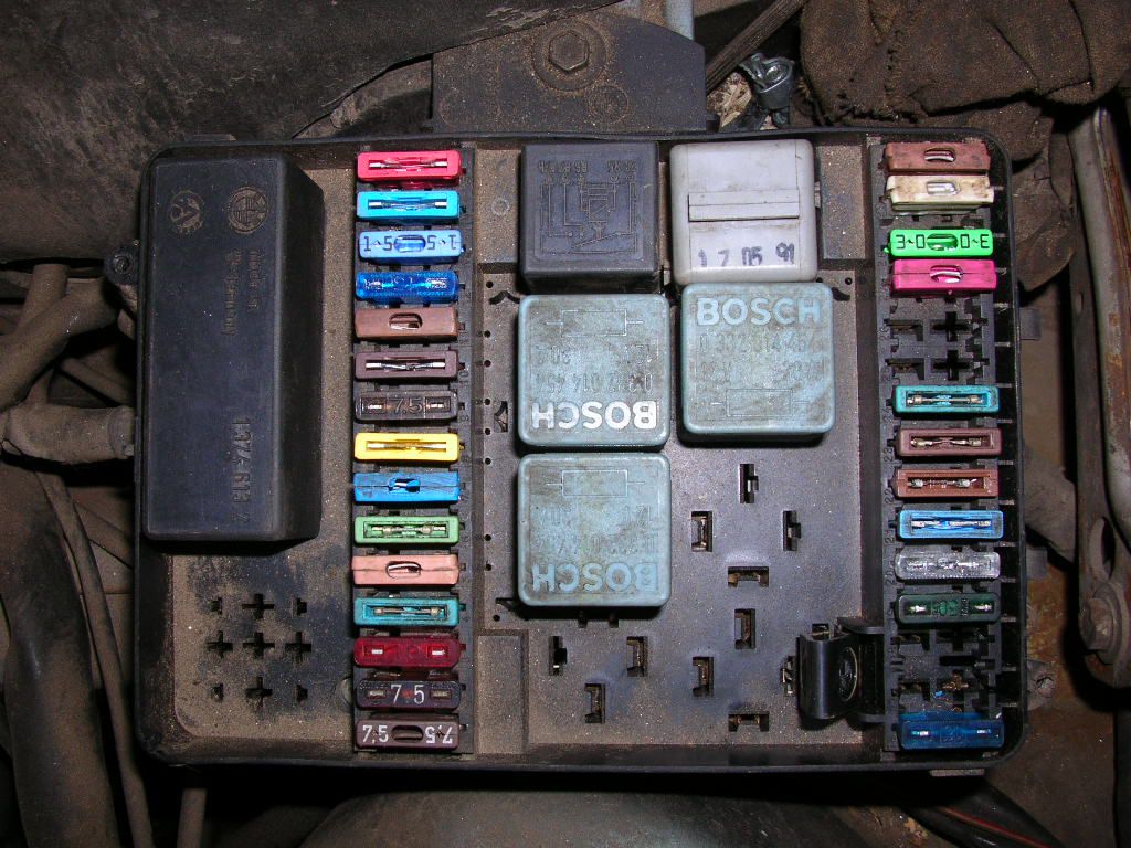

Братва, у меня АБС с самой покупки авто не работает! Сначала нашёл обрыв в проводе заднего колеса АБС, цепь восстановил. Потом вдруг выяснилось что на том же самом колесе отсутствует кольцо-шестерёнка с которого датчик АБС считывает вращение колеса. Кольцо купил, поставил, опять ни хрена! Главное что лампочка на щите приборов предупреждающая о неисправности АБС не горит! Где искать? Уже незнаю что делать . . .
Кто нибудь с машиной АБС может сфотографировать свой блок предохранителей и повесить фотку чтоб я сверил со своим? Думаю может релешки какой или предохранителя не хватает?

    Кто нибудь мне выложит фотку своего блока предохранителей без верхней прозрачной крышки?

    KOST - актуально, выложи!

    KosT
    « Ответ #11 : 19 Апреля 2007, 16:44:59 »
    Оки , сегодня сфоткаю, но выложить удасться только завтра с утра, если все пойдет путем к 8 утра выложу

    KosT
    « Ответ #14 : 24 Апреля 2007, 20:36:42 »
    Звиняй что так долго...
