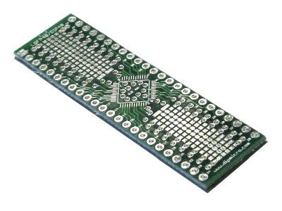

Вобщем в связи с тем что мс-2 оказался по-видимому не рабочий из-за чьих-то не очень прямых рук, решено сделать его самостоятельно. Заказал программатор bdm, пару чистых чипов mc9s12c64cfae, переходник с lqfp-48 на dip. Как придет, буду собирать по схемам мс-2. http://www.megamanual.com/ms2/hardware.htm
Нужно найти где у нас припаяют чип на такую вот плату:
