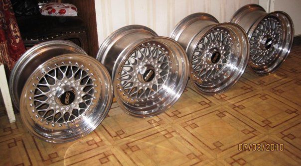

нашол в инете фото с дисками.если кто знает что это за диски и почем такие можна в зять.за содееную помощь с посиюа.

Это похоже ББС РС, стоят около 40-50к за комплект.

17-20К такие стоят.

а как они тогда моркеруются ч тоб знать и их фирма. :-[ :-[ :-[

BBS

R17 5х120 сверловка. У знакомого такие на е34 стоят

Дарион где ты увидел диски 4 на 100 непонятно это диски от е24, е34, или е39. 17-18 дюймов, не такая уж и редкость. на е30 диски выглядят совершенно по другому, и это не ББС РС.

SeR   По ссылке что  Вы дали совершенно другие диски ,это видно визуально.

диски стиль 5 ББС.двухсоставные типа ббс РМ.А РС идут трехсоставные.Стиль 5 только 5*120 в 17.18 радиусе

Их на е30 можно же поставить, если пересверлить? просто мне такие же дают у них перед 8", а зад 9" р17. И вообще 9" диск в раскатанные задние арки встанут?

9jx16 et15 точно становятся даже не в раскатаные арки, только подвеску надо дубовую делать и резину 225/40 ставить а то на кочках за арки будет цеплять, а вот на счет 17" не знаю, вылет какой?

это сборная паутина родная,  стиль 5
5х120

можно в принципе все,но сначала надо заварить ВСЕ отверстия( очень дорого если по нормальному,и при нагреве  краска возможно полезет) и пересверлить 4*100.Заваривать надо по любому если на 4*100,так сверловка 5*120 и 4*100 пересекается одним отверстием. Если б они были все по 8 шириной,то на таких ЕТ20 и спокойно войдут.Что касается заводского шириной 9 то он имеет вылет равный -ЕТ26,без проставки  мин 10мм нормально не станет.
Но если же все таки поставишь  17 ,то пtредним надо 215\40\17- 205\40\17,а вот задним 225\35\17 или 245\35\17- такая тебе хоть раз попадалась ?:-)
Что каается таких 18 .прикинь сам размер резины :-)
P.S если нравится такой варинт рисунка копи на родные 4*100 ББС РС трехсоставные
