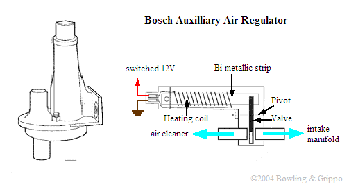

подскажите с какой машины можно поставить?а то родной не могу найти. от волги подойдет?мотор м10 Л джетрон

тока что от туда, загнули цену 6500   ищу аналог. от чего все таки можно?

Типа такой?
От скайлайна в 30 кузове с двигателем CA18 точно подходит :) Без шуток.

а что нибудь более доступное

Ну а в п ринципе, что тебе не нравится без него. Завел, минуточку газом на холодную помог чтоб не заглох и все. Дальше обороты 500 и в процессе прогрева поднимаются до 800. Сам так ездил. Вообще не напрягало.Если не получится отрегулировать холостые расскажу как.
