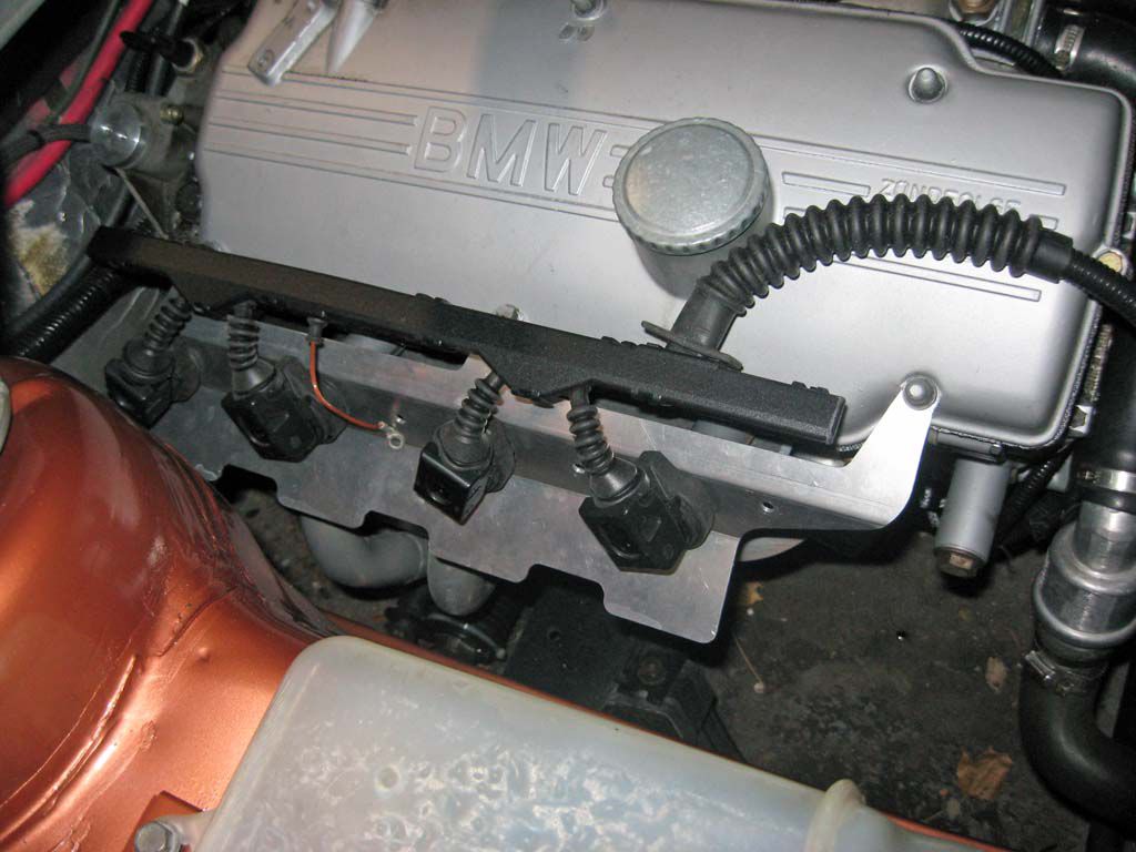

Оч странно что на ебее все сквирты за вменяемые деньги только на 2.2 плате идут... Одна трешка проскакивала, но чувак в россию не захотел слать. В итоге взял комплект для сборки: http://www.diyautotune.com/catalog/megasquirti-programmable-efi-system-pcb30-unassembled-kit-p-46.html?osCsid=16f61dc3bd9715ff168e0341c69f55e7 и пару дополнительных транзисторов на зажигание под wasted spark катушку (типа такой: http://www.elcats.ru/fullinfo.aspx?flag=135226&pid=8FC074E3). Эдис в принципе тоже тема. Вообще вот прикольный сайт, где подробно описана установка сквирта на м10: http://77e21.info/megasquirt.htm , в т.ч. эдиса.

« Ответ #13 : 27 Марта 2010, 15:04:35 »
катушечки у парнишки красивые ;)

« Ответ #14 : 31 Марта 2010, 17:11:30 »
какой-то любопытный м10....
