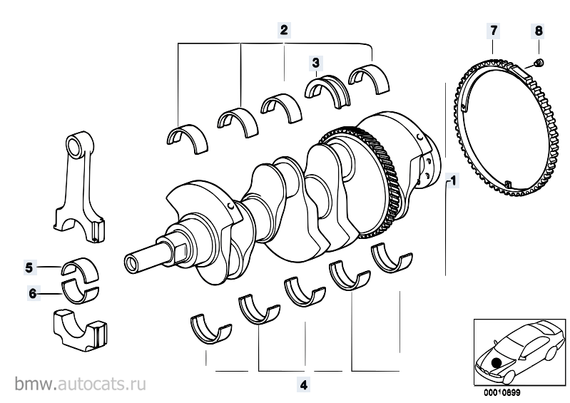

    « Ответ #34 : 03 Сентября 2013, 17:45:02 »
    Есть такая куета с валом, где-то было даже о том как эту звезду оттуда изымать.
    Вот вам картинка для размышления.
    Коленчатый вал с вкладышами подшипников - Каталог запчастей BMW
    • Сообщений: 32755
    « Ответ #35 : 03 Сентября 2013, 17:48:37 »
    Кстати если верить каталогу, то получается что не по датам а по кузовам разница. То есть на 36 нормально всё, а на 46 уже эта звезда там. наверное захотелось гемора добавить людям.
