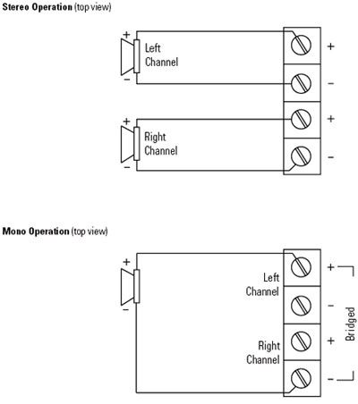

Как подключить саб к усилку через мост??? Вот схемка клемника усилка, болты держут фишку с клемниками, помогите недалекому :)

где намалевано "бридж" туда и подключай.
тока намалевано оно шото криво.
вообще один провод к плюсу одного канала, второй - к минусу второго канала.
Сообщение склеено: 06 Апреля 2010, 17:00:11
верхнее - стерео
нижнее - мост моно
Сообщение склеено: 06 Апреля 2010, 17:01:41
но инструкцию на усилитель всёравно полезно почитать
возможно на корпусе маркировка есть (от старшей или более навороченой модели) а по факту от такого моста пойдёт дым )))

Как я понял, на одном канале берем +, на втором -, и если все правильно - дыма не будет?
« Ответ #7 : 06 Апреля 2010, 22:21:46 »
если всё правильно - то дыма точно не будет!

Подключил мост по схеме Холланда, дым не пошел, спасибо за помощ!
