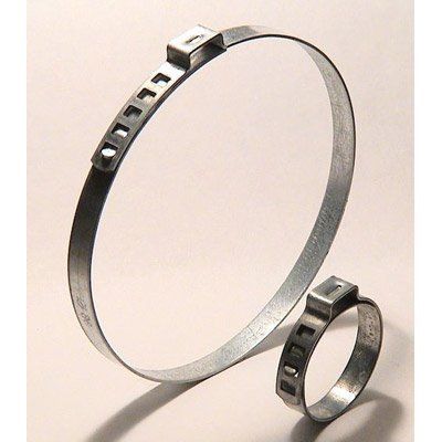

« Ответ #79 : 03 Апреля 2016, 20:54:41 »
Парни, подскажите пожалуйста каталожные номера хомутов ШРУС под П-образный замок

« Ответ #82 : 04 Апреля 2016, 15:46:28 »
если имеются в виду оригинальные хомуты, то по ЕТК они идут только в составе ремкомплекта:

« Ответ #83 : 04 Апреля 2016, 15:48:51 »
Не обязательно оригинал. Главное чтоб железный с П-образным замком (не ленточный)

« Ответ #84 : 04 Апреля 2016, 23:07:12 »
К ним надо спец обжимки

« Ответ #85 : 04 Апреля 2016, 23:24:16 »
Ага, знаете какие? Советские клещи для вытаскивания гвоздей идеально для этого подходят ))

« Ответ #86 : 04 Апреля 2016, 23:32:19 »
Не перестарайся, может с усика слететь

« Ответ #87 : 05 Апреля 2016, 05:31:06 »
Не переживайте, спец обжимка есть. Подскажите только каталожный))

« Ответ #88 : 05 Апреля 2016, 09:42:01 »
А чем вам ленточный хомут не угодил?

« Ответ #89 : 05 Апреля 2016, 09:45:07 »
На крайний случай поставлю ленточный. Но хочу найти такой. Почему - не могу объяснить. Просто хочется :D

« Ответ #91 : 26 Ноября 2016, 08:14:30 »
Отвечу сам себе, да и остальным пригодится
Malo 923/2530
Malo 923/5764
в экзисте поштучно продаются
