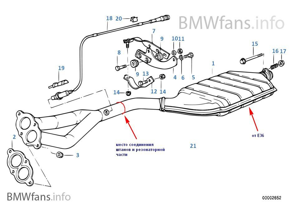

    Хотел посоветоваться по поводу выхлопа (достал этот рёв): имеем выпускной тракт из 4х частей - "паук"; штаны с лямбдой; средняя часть с пустым резонатором от е36, в котором болтается перфорированный кусок трубы, создавая эффект пустого ведра; и оконечная часть в приличном состоянии с пустым (прямоточным в прямом смысле слова) глушителем.
    Как бы хотелось сохранить как есть, только чем-нить наполнить резонатор (вот чем и как? и имеет ли это смысл?) Или вместо пустого резонатора вваривать что-то живое и универсальное? Надо ли что-то делать с оконечной банкой или манипуляций с резонатором должно хватить? С деньгами щас туго :'( , поэтому что можно сделать дешево и сердито?

    тулить колхоз это в лучшем случае на год  ::) если есть сварка то бери на металлоприёмке толковую савдеповскую трубу, вскрывай свой старый и вари сам, там ничего космического нет, дырки правда сверлить подкумарит, зато сделал и забыл  ^-^ на фотке конечно не бэховский но внутри они все одинаковые  ^-^

    сварка как раз есть, за отсутствием средств, будем колхозить - т.е. резать, сверлить, варить и набивать :)

    При наличии сварки сам бог велел  ^-^ кстати в конце найди старую дверь от холодильника и оберни всё это дело, на старых холодильниках метал оцинкованный с обалденной антикорозийной устойчивостью, я заднюю кастрюлю 5 лет назад обернул она до сих пор ещё белого цвета  ^-^

    На входе у ката м40 идет дикое заужение трубы, что мне кажется неприемлемо. В свое время выкинул из ката м40 каталитический наполнитель и получился минирезонатор с пустой банкой - громко звенит и по звуку напоминает "жигули".
    Буду продолжать курочить резонатор е36.
