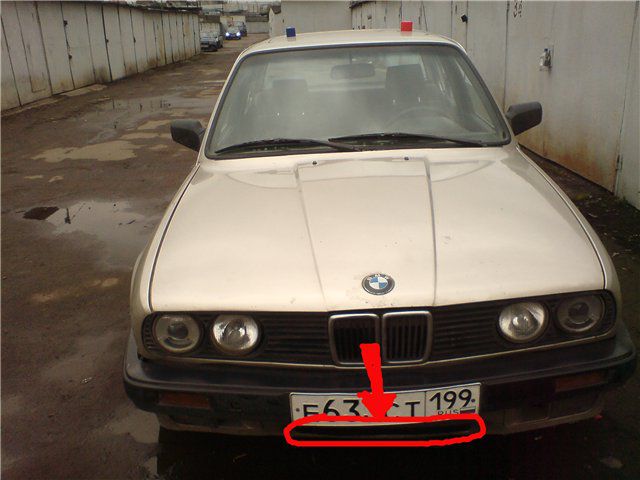

у меня с прорезями, как на картинке в етк..
если у тебя сплошная - то буду премного благодарен за номер

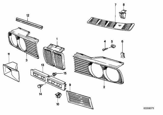

« Ответ #8 : 30 Апреля 2010, 15:29:39 »
разве не это
13 деталь?

у меня стоит как на картинке, с прорезями. а нужна сплошная, без прорезей.
а рисковать брать кота в мешке не хотца..
Сообщение склеено: 30 Апреля 2010, 15:36:02
как вариант это
9 и 10
но не факт..
поэтому и интересен точный номер детальки..

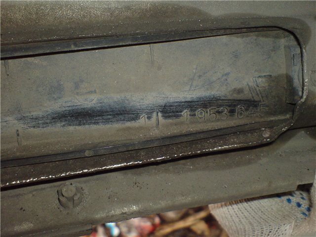

« Ответ #13 : 01 Мая 2010, 16:45:22 »
правильно ли я понимаю?  эта заглушка?
номер ее вот

Вот номер сплошной заглушки 51 71 1 953 645 ,именно сплошной. На схему в ЕТК не обращайте внимания,дураГи они.
Заказывал себе-пришла сплошная.
