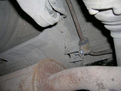

дайте кто-нить фотку как он к кузову присовываеццо, у меня в последние дни технический кретизизм, нихера асилить не могу

« Ответ #28 : 08 Мая 2007, 23:39:24 »
12 мм обычный значит
сам же картинку показал :)
так и присовывается деталями 2,3,4
я понимаю чем, я не могу понять куда))) я ниасиливаю понятие "за редуктором в районе передней части ниши запасного колеса"

Cannibal
« Ответ #32 : 09 Мая 2007, 00:01:48 »
Да я про то, что они в миллиметрах измеряются. Не 18.5 см, а 18,5 мм. Представь стабилизатор диаметром 18,5 сантиметров, прям от КАМАЗа что-ли. Я все собираюсь осилить способ размещения фоток на форуме, но никак руки не доходят. Как осилю выложу фото.

Cannibal
« Ответ #36 : 09 Мая 2007, 20:49:13 »
Вот что-то тут получилось, так я себе приделал
mizyuk
« Ответ #37 : 09 Мая 2007, 22:22:55 »
о, так и думал)) спасиба))
