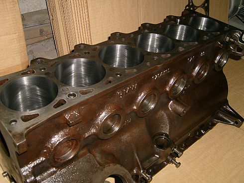

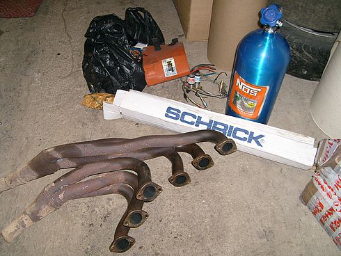

Ну вот надума сделать преборку, собсвенно вот с чем буду собирать: вал фазы 288/288, выпуск и закиси на лошадей на 70 в общем должно получиться лошадей 270+
блок м20б20 расточен под поршни от б25
Пока буду все это собирать буду каться на туринге 325 каторый прикупил за всема смешные денги, фото потом кагда подделаю его

а как же толшина стенок цилиндров после такой расточки мотор будет кипеть после того как токо заведетса да еще и закись ему ваше жопа будет!
толщина стенок получаеться такаяже как и у б25

ет че в20 и в25 блоки одинаковые?!
ну типа да, яж его не сам в гараже точмл напильником а в механнике делали там сказали что все норм будет и так я сам знал.

ты че хочеш сказать проточка на 4мм 2-х литровый м20 нормальное явление?!
тогда тут бы блин весь форум ездил бы на 170сильных 320,как можно расточить нормально в20 84мм еси у него размер третьего ремонта чуть больше 80!
