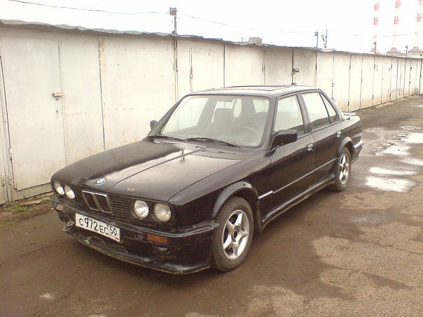

Собственно, сабж.
Моя вторая е30.
Автомобиль был куплен у Малого с этого форума.
По движку довольно бодрый, кузов неплохой.
Делать в автомобиле, на самом деле, надо очень много всего.
Буду рад помощи и советам тут, я многого не знаю.
фотки:
По ништякам: салон бмвспорт, надо перешивать
обвес мтех 1 оригинал, установлен жопой, надо устанавливать нормально.
двигатель вроде как капиталился. работает норм по крайней мере, но клапана подстукивают.
из проблем:
глюки в электрике (ох там наколхозили)
ущербный вентилятор с радиатором (в стоячих пробках температура ползет на деление выше нормы)
сцепления треть осталось, эластичная тоже мертва.
бак, кажется, подтекает при полной заливке.
машину тянет вправо сильнее и сильнее. на неделе буду разбираться, почему.
бампер передний под замену
кулиса мертва, уже заказана с Z3M
ручник не пашет
подвеска оч не нравится, под замену вся.
люк не работает, тросы видимо.
уже сделано:
поставлен глушитель нормальный
поставлена виско-муфта
заменены все расходники (масло не меняли оооочень долго - из-за забитого фильтра стала гореть лампа давления)
поставлена вперед хорошая резина (конти экоконтакт 3)
оживлено куча неработающих мелочей типа печки, поворотников итд)
