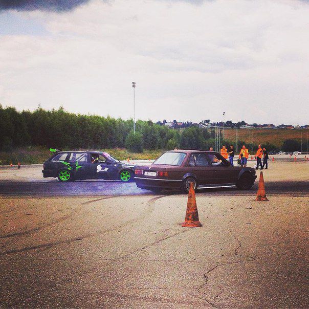

Скатался тут на BMWFEST в Мячково, укатал 12 балонов, ведро ведет себя отлично, надо бы радик на гур только поставить)

"Туринг" слабовато смотрелся на фоне тебя (в яхроме)...
« Ответ #209 : 22 Июля 2015, 09:49:16 »
слива 13 норм катала
Туринг м30 3 литровый потому что...я его специально поближе подпускал...

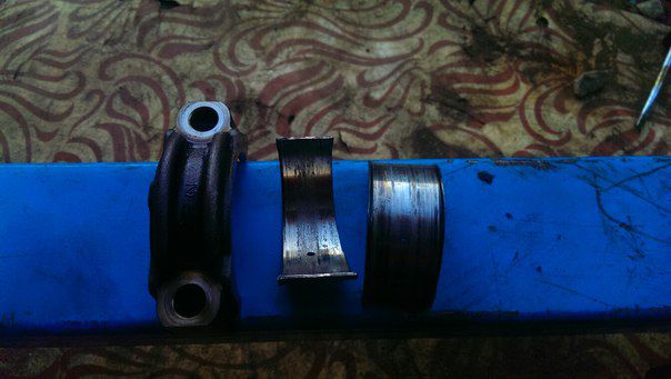

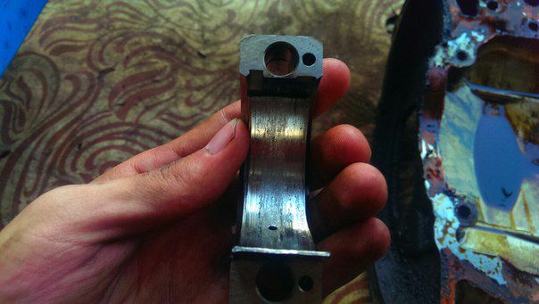

Ну вообщем то приехали) Завернул 1 и 6 вкладыши, колено в помойку.

« Ответ #212 : 06 Августа 2015, 01:00:56 »
печаль.. а еще говорят джеи не мрут ((

Ох ты) а из-за чего так? Маслянное голодание?
Что теперь будет? 1,5jz  2jz?

главный плюс 1,5 джее это вдохнуть жизнь с минимальной переделкой, старой электрикой , и получить бонус в виде дополнительного объема ) блок 1дж почти равно - бессмысленности "точить в ремонт"
не мрут если давать им должный уход,  все кого я знаю вскрывали и смотрели сост вкладышей , особенно на сухарях

Да вот еще, жирно будет этому мотору прибавлять объема, махну вкладыши, шатуны, колено и буду катать дальше...
За этим мотором я следил, масло Мобил 10-50, замена каждые 2 тысячи, весь верх в идеале, турбины без люфта, валы без выработки... Просто похоже перегрев масло и стечение обстоятельств.

Да вот еще, жирно будет этому мотору прибавлять объема, махну вкладыши, шатуны, колено и буду катать дальше...За этим мотором я следил, масло Мобил 10-50, замена каждые 2 тысячи, весь верх в идеале, турбины без люфта, валы без выработки... Просто похоже перегрев масло и стечение обстоятельств.
Если за маслом следит и не было отливов долгих, то это точно перегрев. Ставь датчик и маслокулер.
После сборки как раз это и сделаю...бернаут метров в 800 и на 3 передаче в отсечке явно был лишним)
Комрады, скинули тут фотку колена, все шейки кроме одной не вызывают сомнения, кто что скажет по этому запилу? Никаких раковин вроде как нет.
