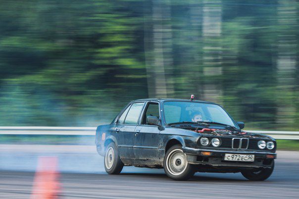

« Ответ #76 : 06 Августа 2013, 00:19:45 »
Немного покатались тут в выходные)

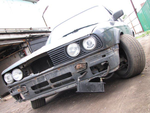

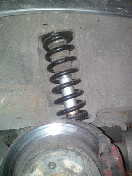

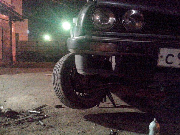

« Ответ #77 : 18 Августа 2013, 01:58:08 »

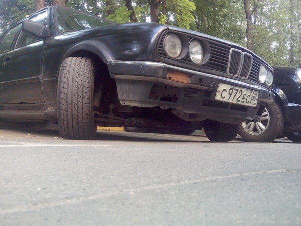

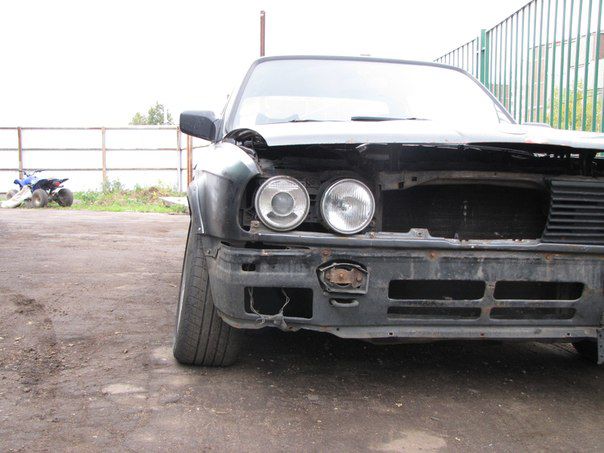

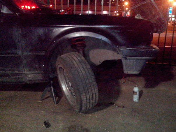

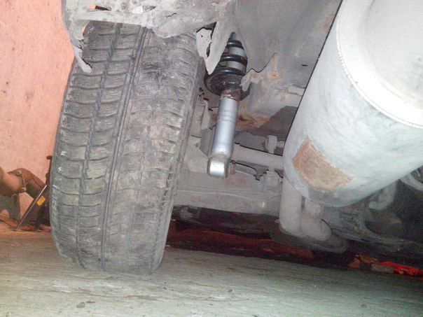

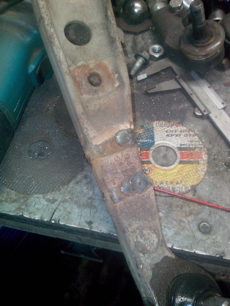

Добавим немного выворота  :D ТА-техник приказал долго жить, поставил плазу спорт от таза...по ощущениям так же 0_о, добавился икс-обвес )

« Ответ #78 : 18 Августа 2013, 02:17:16 »
что делал с выворотом ???
разборка  е30
  • Отец всея
  • Сообщений: 1230
  • Репутация +65/-13
  • Локация: Москва. ЮЗАО.
« Ответ #79 : 18 Августа 2013, 02:28:47 »

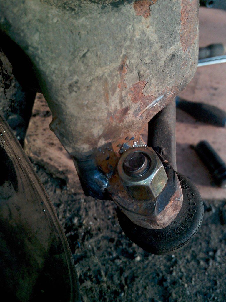

Переваренные сошки и рычаги.
  • Сообщений: 953
  • Репутация +22/-8
  • Локация: Москва. СВАО
« Ответ #80 : 18 Августа 2013, 12:42:04 »
покажи их, интересно

« Ответ #81 : 18 Августа 2013, 12:45:58 »
К вечеру, вчера уже поздно ущел, не фоткал.

« Ответ #83 : 19 Августа 2013, 11:59:28 »

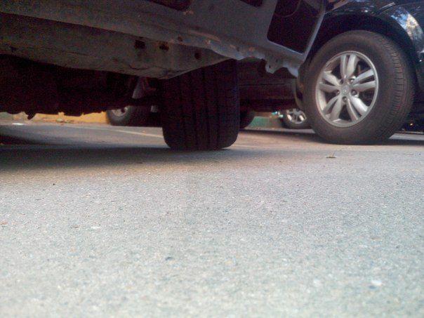

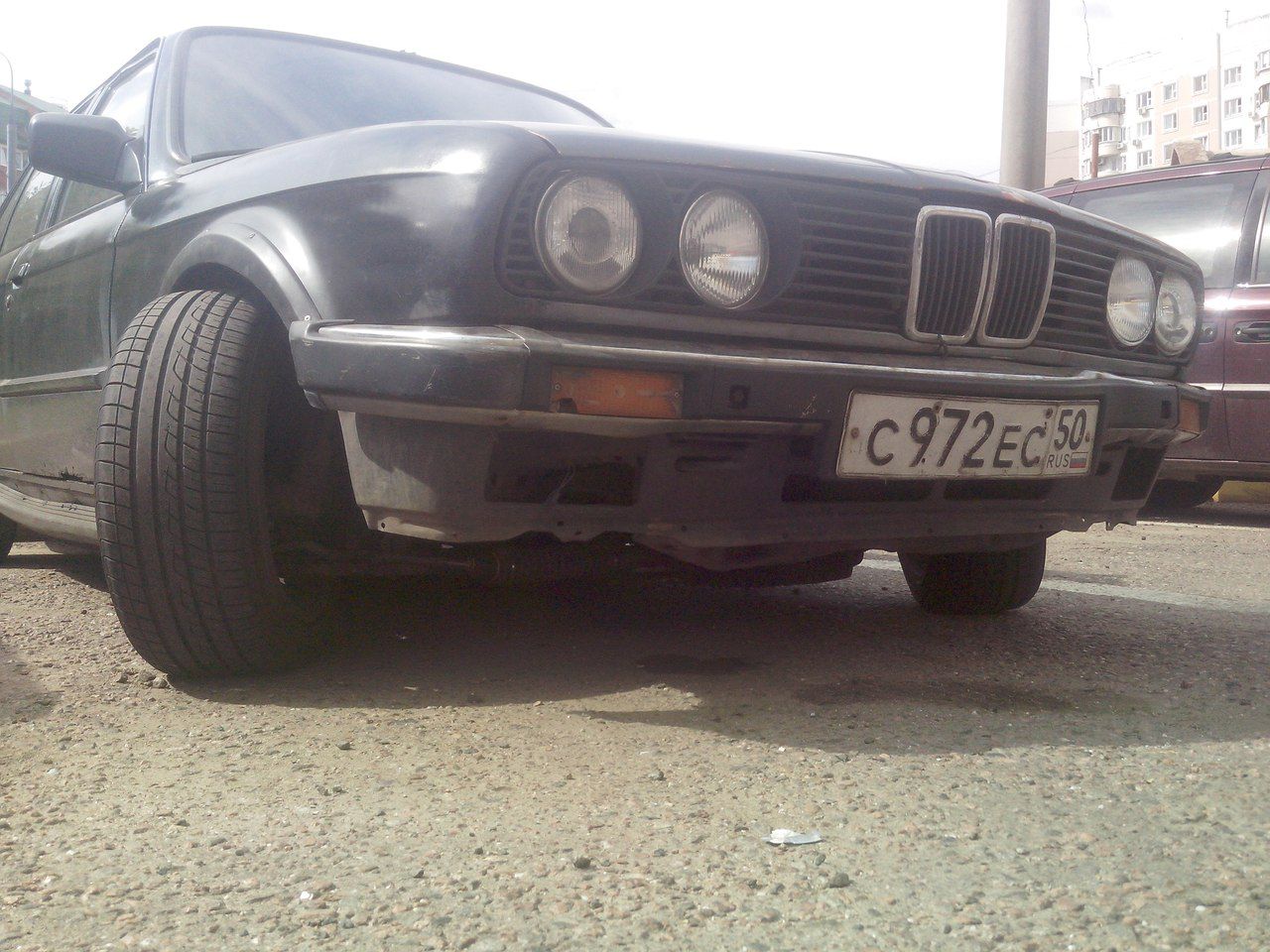

После всех регулировок итог не так круто выглядит, но все равно выворота достаточно.

« Ответ #84 : 20 Августа 2013, 09:51:03 »
а сошки?   покажи сошки.
тяг рулевых хватило разве?

« Ответ #85 : 20 Августа 2013, 13:20:53 »
Хватило, рычаги то по 3см разварены.

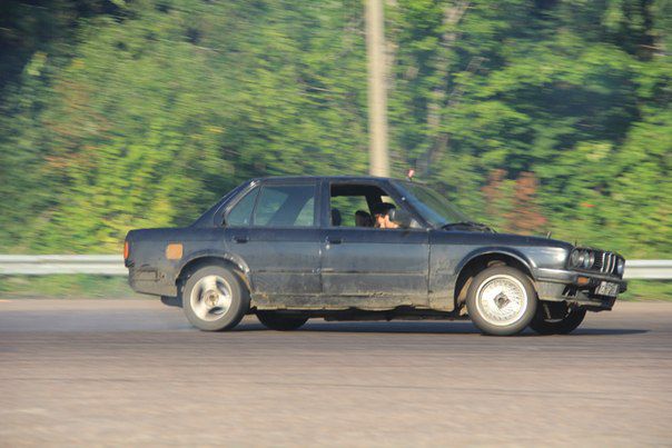

« Ответ #87 : 29 Сентября 2013, 17:08:45 »

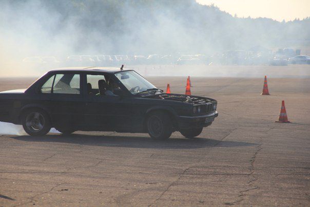

Покатались тут немного, резина конечно калище еще то) Стоит чуть чуть перегреть и все, начиются развороты)
27.09.2013 испытание новых турбин

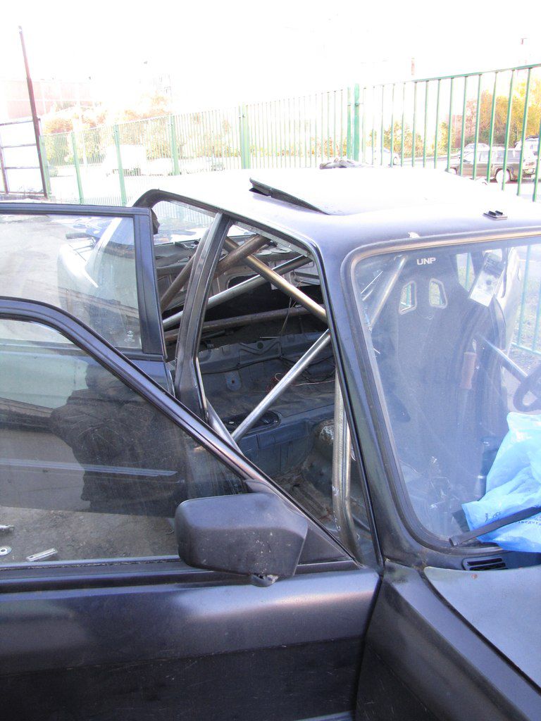

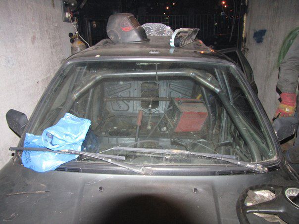

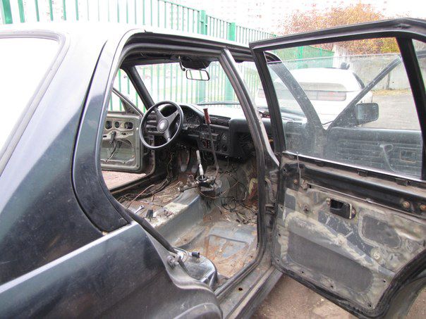

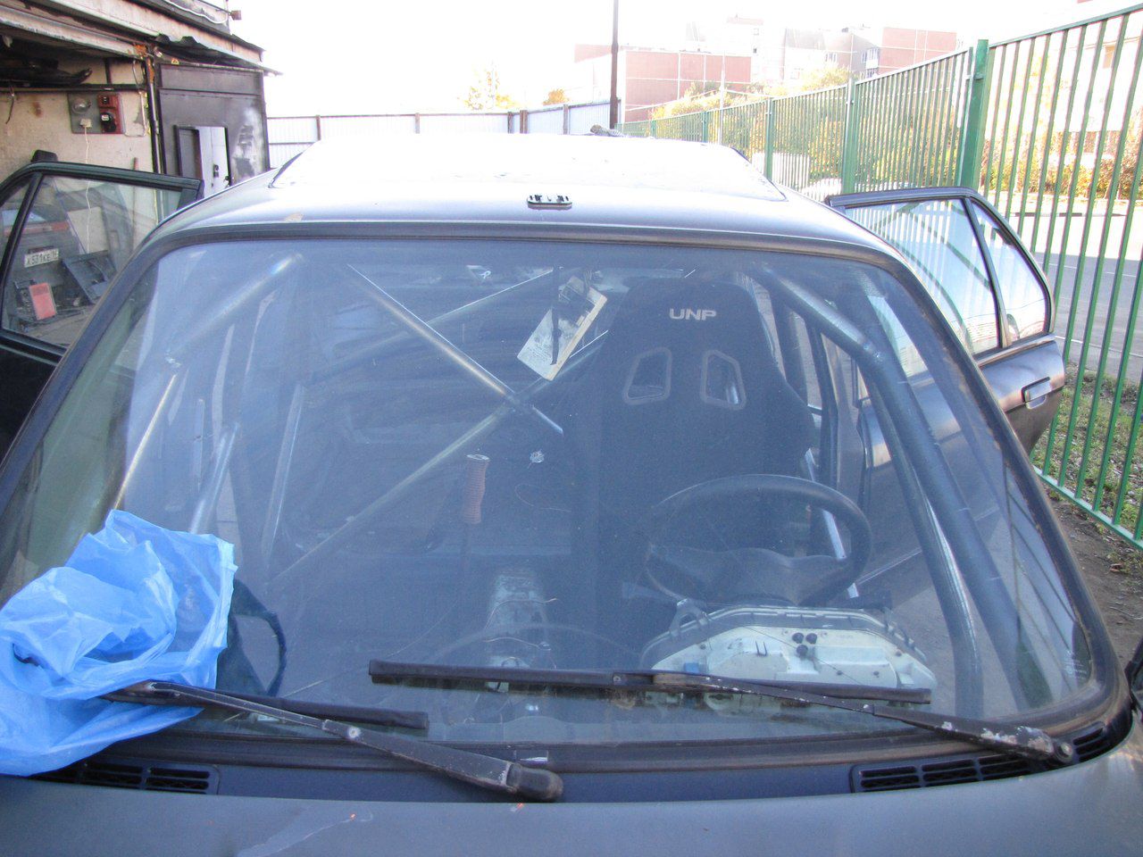

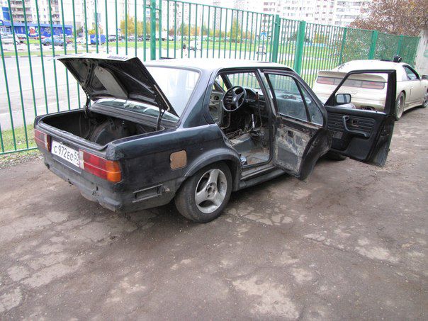

« Ответ #91 : 10 Октября 2013, 11:46:21 »

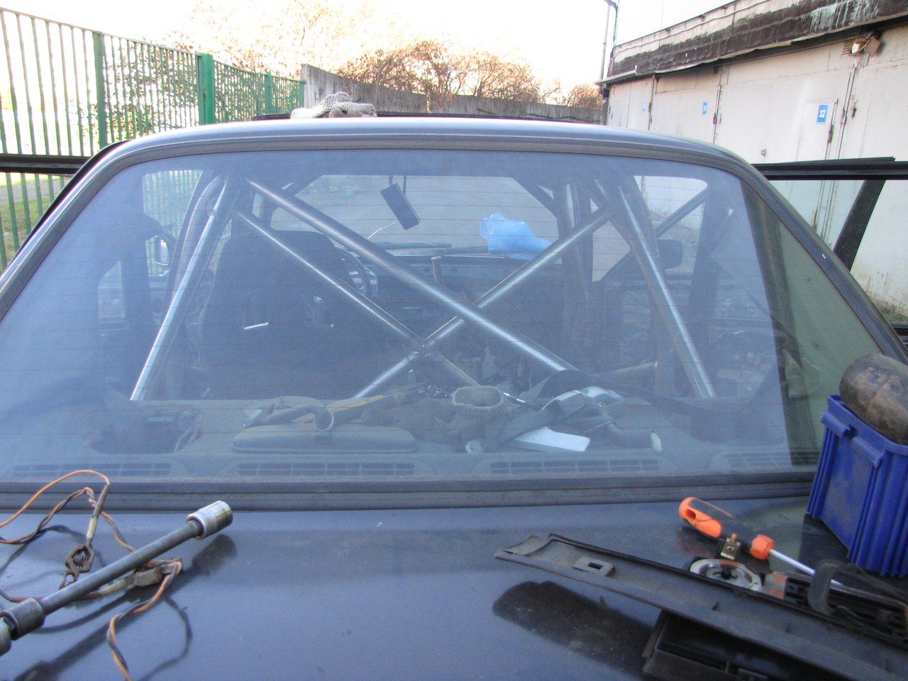

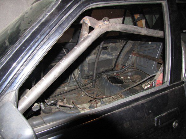

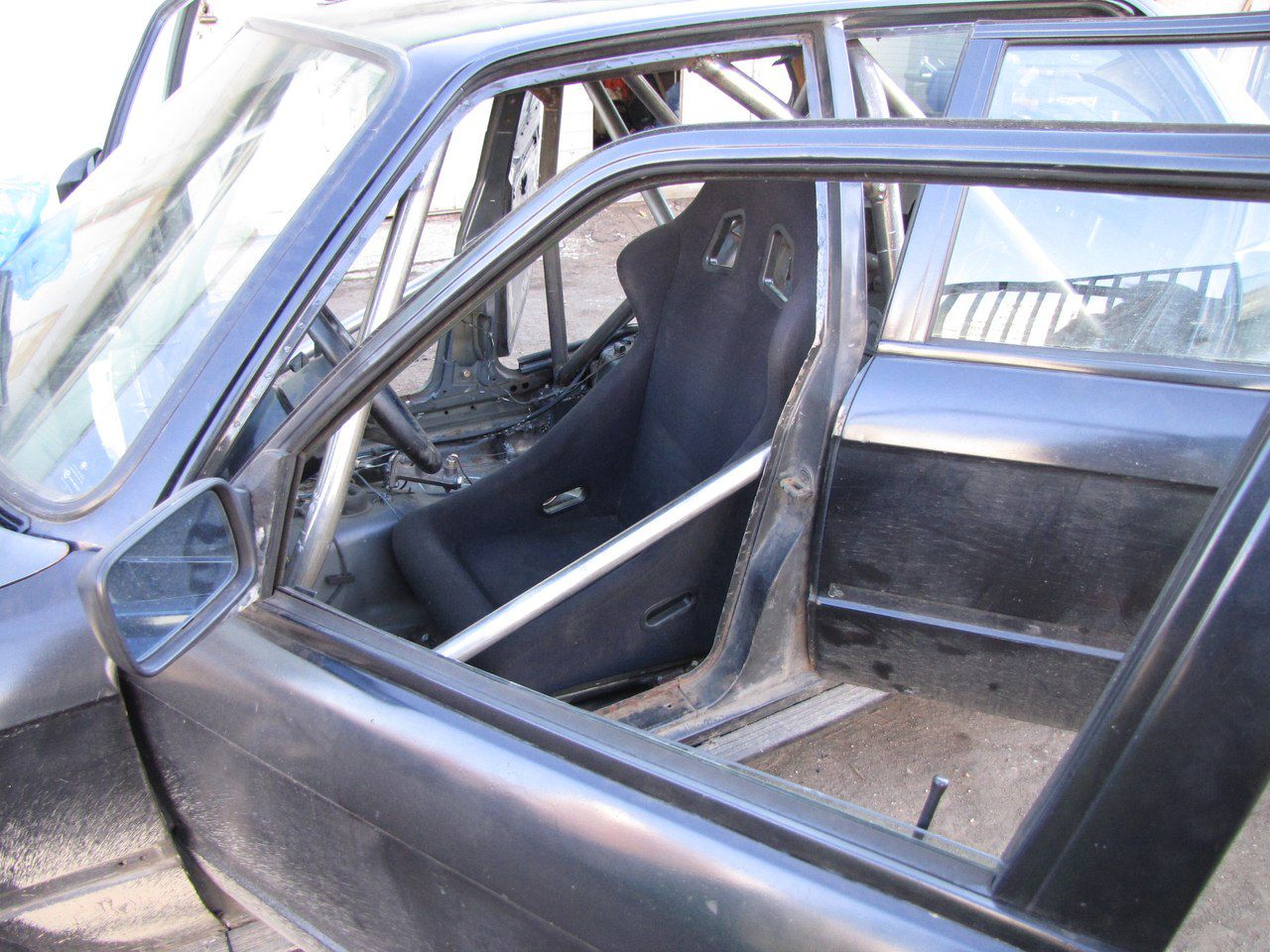

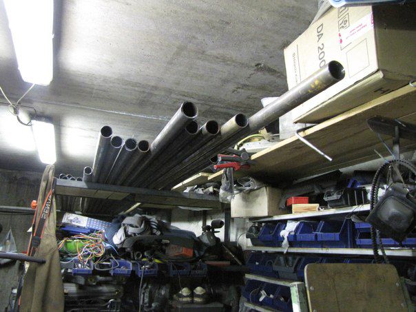

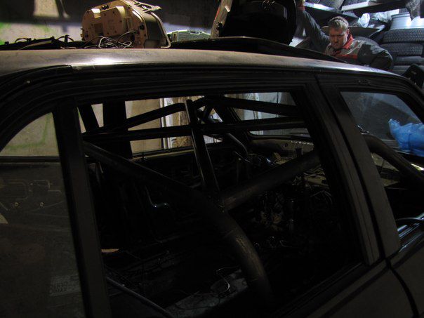

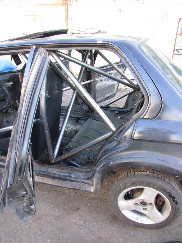

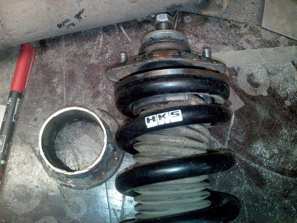

Хотел шумку всю додрать)

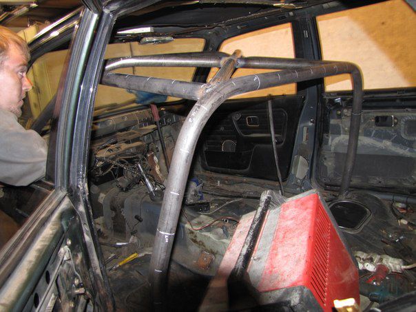

А тут я просто хотел усилить стойку и тут понеслось)))
  • Клубная печень
  • Сообщений: 2374
  • Репутация +171/-65
« Ответ #92 : 10 Октября 2013, 11:50:17 »
Кир, чесна....каркас говно...)))) или ты его ради пробы варил?

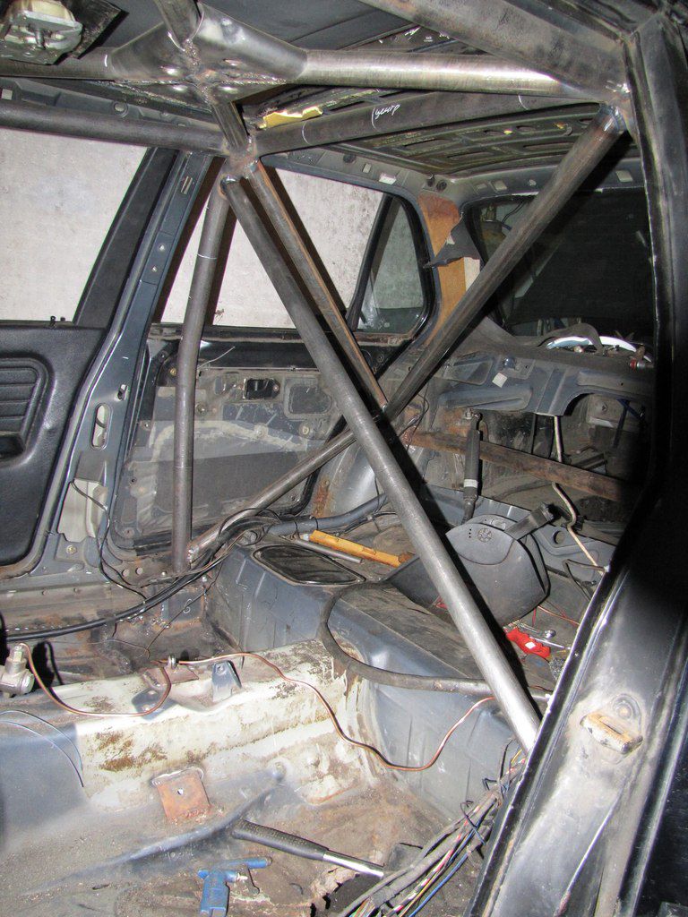

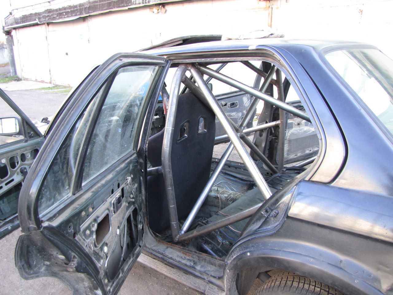

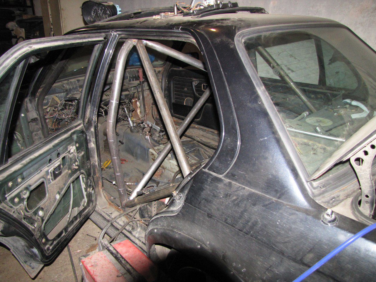

« Ответ #93 : 15 Октября 2013, 12:07:51 »

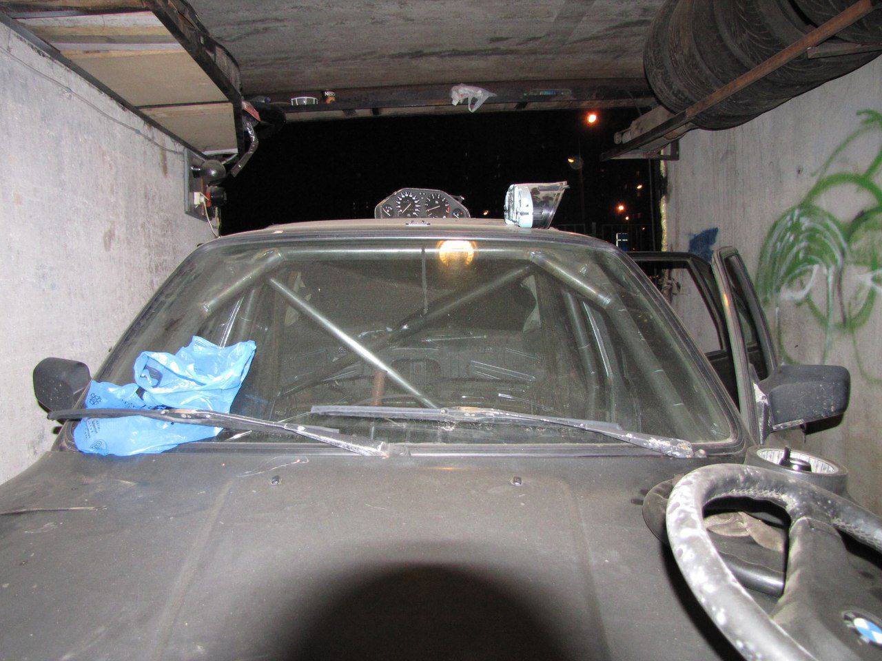

Часть раз.
  • Отец всея
  • Сообщений: 1230
  • Репутация +65/-13
« Ответ #94 : 15 Октября 2013, 12:08:50 »
Часть два

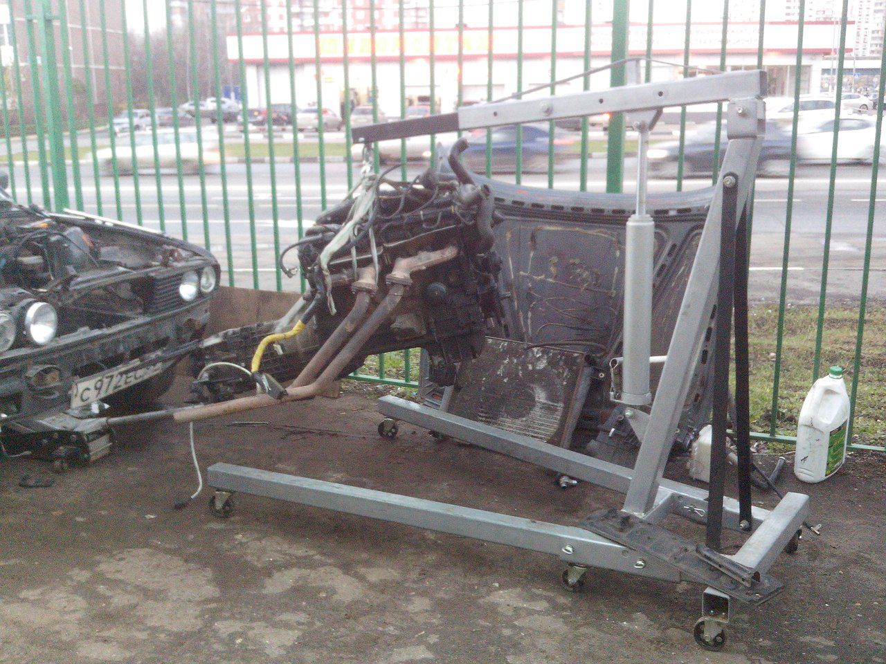

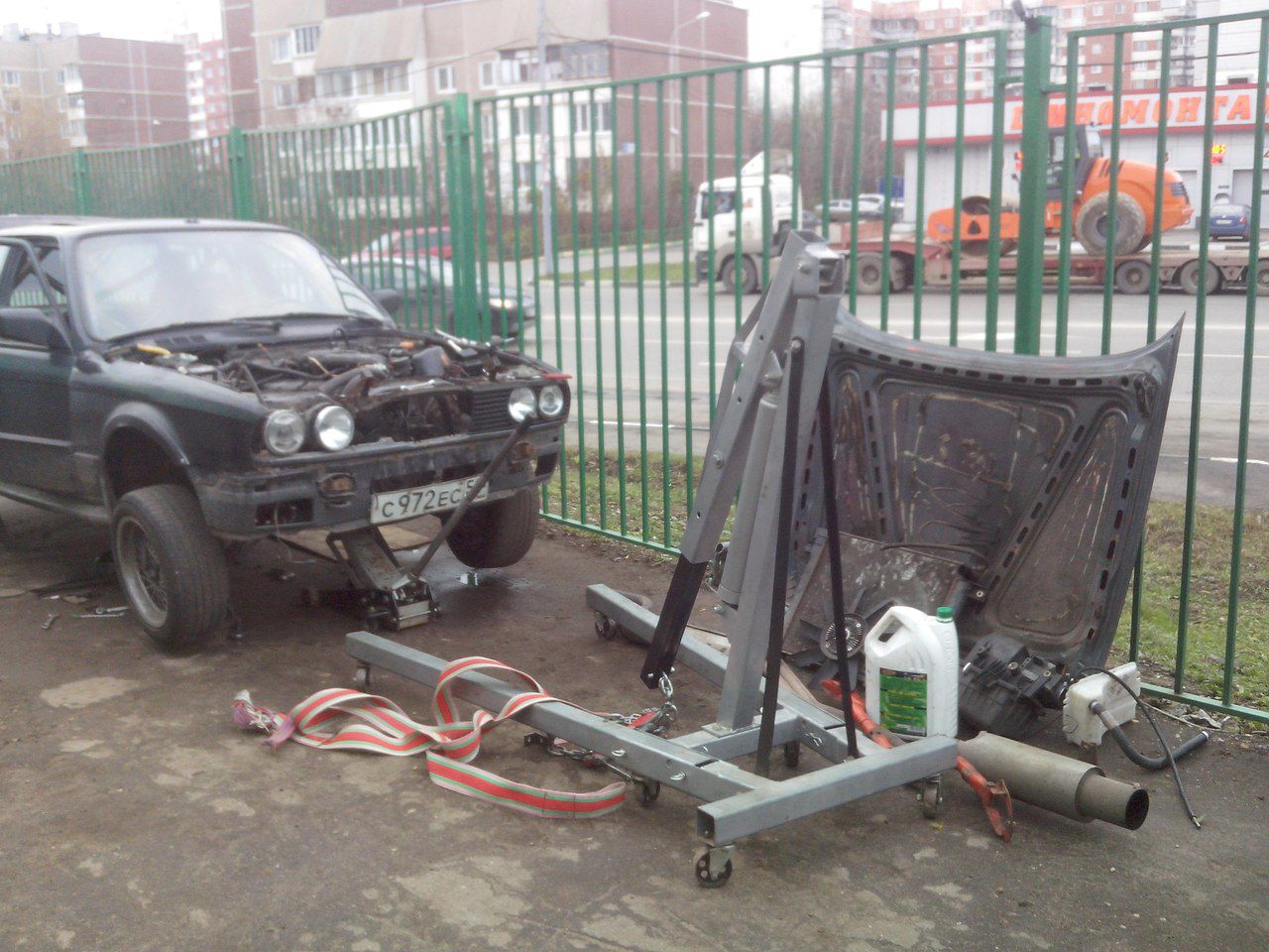

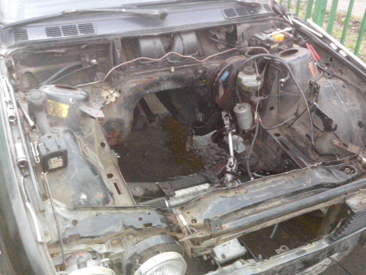

« Ответ #95 : 08 Ноября 2013, 11:00:49 »

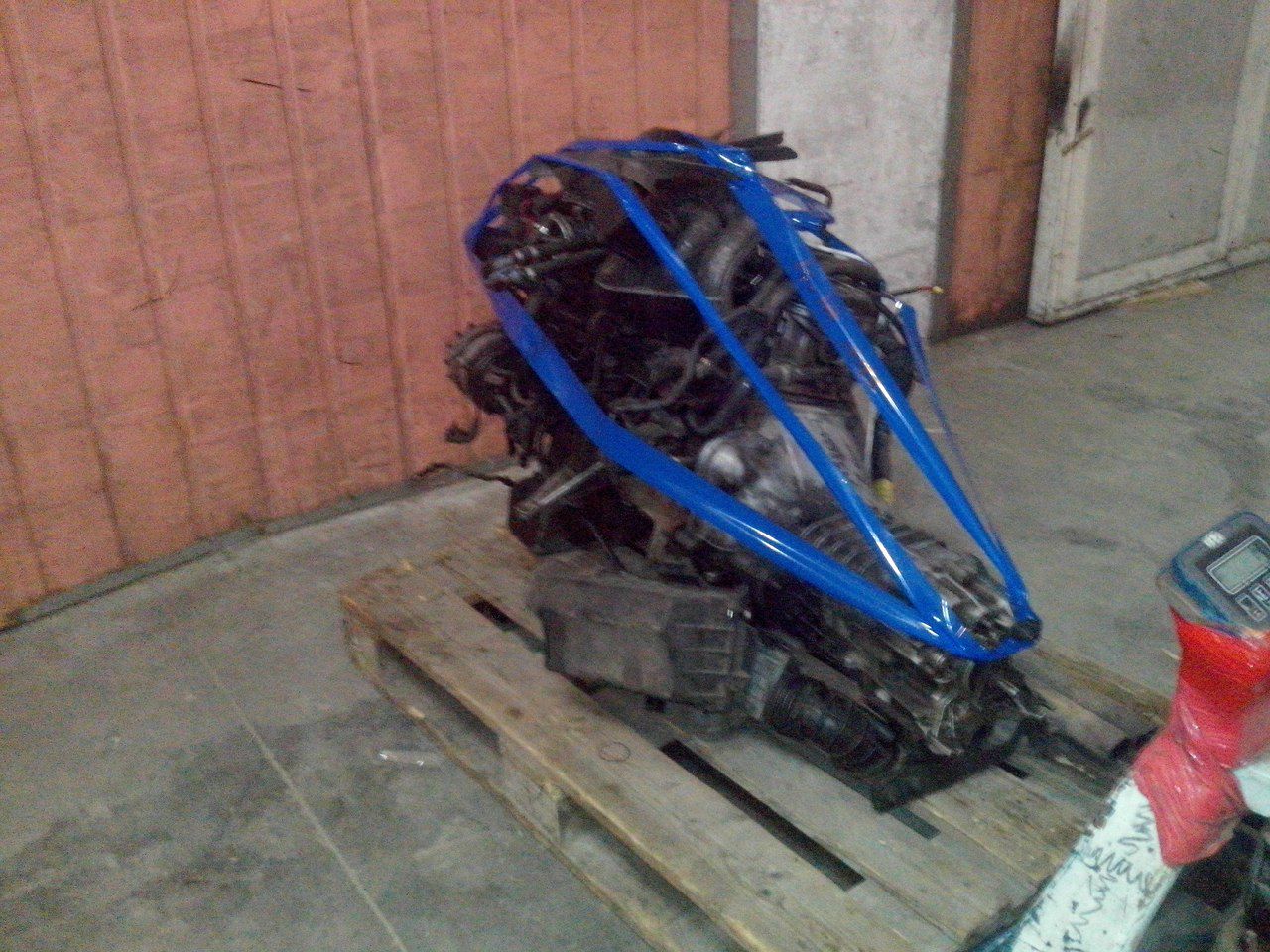

Вообщем то закрыл я сезон, мотор продан, едет ко мне 1jzgte nonvvti...будем стыковать с 260ым коробасом.

« Ответ #96 : 10 Ноября 2013, 13:38:01 »
Хнык, хнык....хороший был мотор , только все болячки вылечил его , ему бы хороший жирный выпуск , да распред горбатый, было бы оооочень злое атмо...мотор кстати за час один скинул)

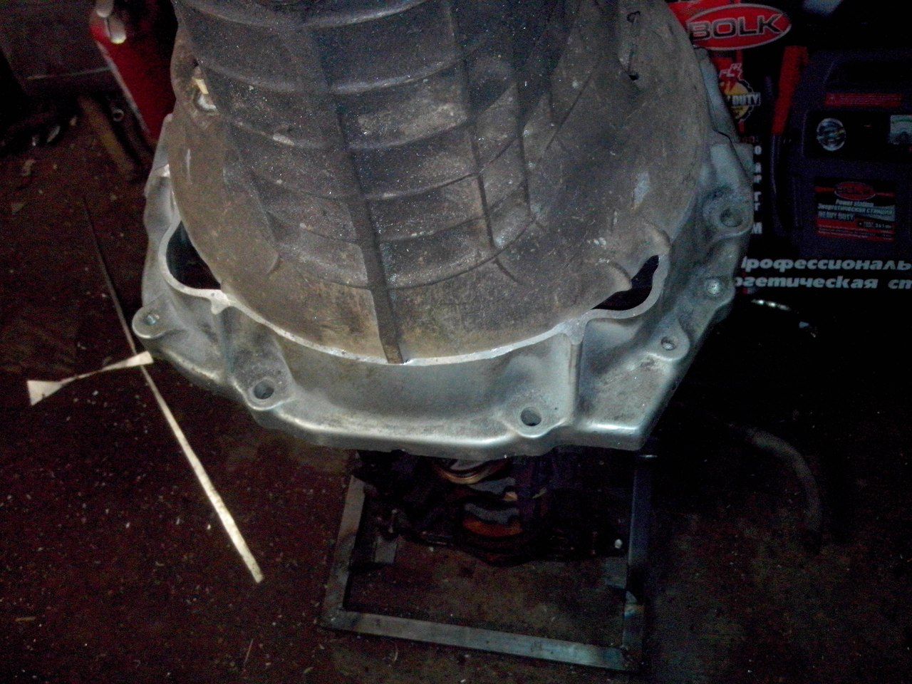

« Ответ #99 : 14 Ноября 2013, 00:11:53 »

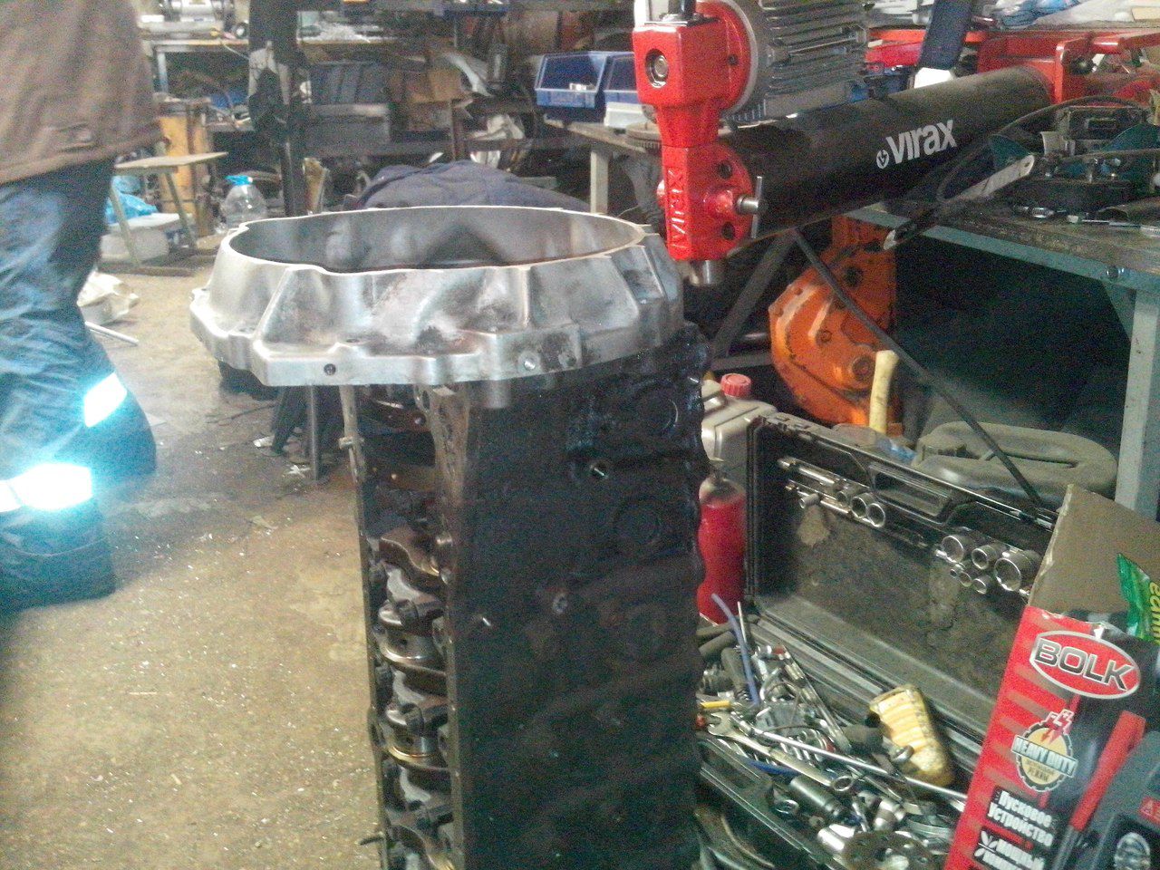

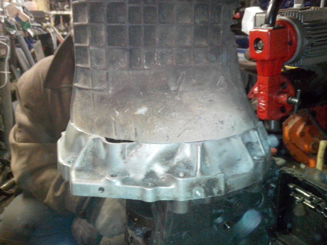

Нарыл я в запасах блок турбо джея с коленом и начал переделывать коробас)
Отрезаем кусманчик автоматного жизетного колокола
Заранее отрезаем коробас и все это безобразие стыкуем, незабываем поменять подшипник в который вставляется первичка
и все это безобразие варим.
Кстати , комрады, возможна переделка вашего коробаса под джидая по цене 6000 рублей.
