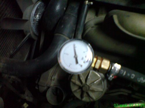

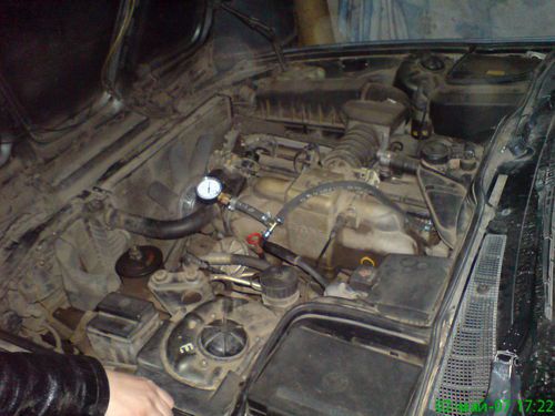

Собрался себе профилактику форсунок сделать, решил начать с давления в системе вообще. Практиковаться с дружбаном начали на 735i (м30в35). Хазяином 735ы был куплен манометр, тройник, шланги и хомуты.
Давления в системе не было. т.е. бенз на заглушеном двиге уходил в обратку. когда заглушили обратку на регуляторе, -на заведеной начало зашкаливать, когда заглушили-четко 3бар. Видимо то что регулятору дали просраться давлением в 6-7 (манометр зашкалил) бар, пошло ему на пользу (испугался наверно) и он перестал спускать бенз с рампы в обратку на заглушеном двиге. Обратку подсоединили на место. Завели. Давление на холостых -2,6бара, когда газуеш -2,8бара,на заглушеной - 2,9бар. со снятым вакуумным подсосом-3,05 бара.  Вот такая херня. Я вообще в курсе что должно быть 3,0, под газом ~3,3....

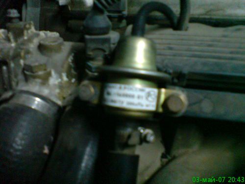

решили что проблема в регуляторе. Купили Волговский за 24уе.(чтото показалось что дорого и к тому же он не бош)
Давление после замены увеличилось на 0,1бара во всех режимах, но заветных 3бар не дождались.... Короче, манометр наверно фтопку yahoo???????????

В чем проградуирован манометр?

в БАРах, на регуляторе тоже написано "Bar".
а как вообще должна ситуация выглядеть?

пардон, ошибся, волговский рег. стоил 24у.е. (исправил)

Со старым клапаном ниче особенного не делали. Просто когда сначала подсоединили манометр, то давление моментально после остановки двигателя (и соответственно бензонасоса) падало на ноль. После того как на нем заглушили обратку и завели двигатель (манометр естественно уперся в ограничитель, т.е. там минимум 6бар было), он стал нормально держать и на заглушеном, но все же падение давления наблюдалось.... и было принято решение поменять на "новый" но ГАЗ. вообще на рынке регуляторов не оказалось, что было вызвано частично праздниками (не все лотки работали) частично тем что как объясняли продавцы специализирующиеся на ГАЗовской топливной апаратуре и в частности инжекторной, - на Волгах регулятор НИКОГДА НЕ ЛОМАЕТСЯ (УРААА!!!!) потому его нет в изобилии как расходника.... но говорили что недавно был по цене от 10(!!!) до 14(!!!!) долларов. короче был куплен в суперГАЗмагазине за 24.
Манометр подключали в разрыв топливопровода перед рампой.

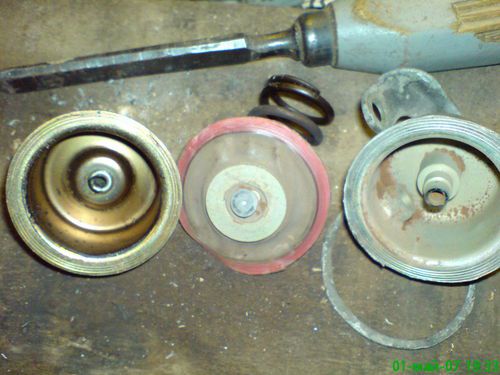

а по ходу дела разобрали (распилили) еще и старый регулятор с м20б20 (на 2,5бар наверно)....любознательно... фотка:
интересно как ему вакуумную полость засрало.
