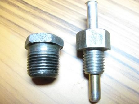

кароч, по етк должна быть пробка M12X1,5 и с ней уплотнительная шайба A12X17-CU
значть слил я масло, и вот смотрю на пробку:
слева - та которую я выкрутил, резьба ф17мм шаг 1,25 наверн,
справа - типо как должна быть.
ну собстна и х.. с ней, но тут встоёт вопрос- а гдежы уплотнительное кольцо? (а его и небыло, а из под пробки еле-еле сопливило).
однако если посмотреть внимательно на головку пробки - то кольцо просто должно выдавиться при завинчивании пробки...
и к томуже, тут резьба конусная чтоле?
однако еслиб было задумано резьбовое конусное уплотнение - то головка пробки не должна доходить до привалочной плоскости поддона, а она доходит, со всеми вытекающими, в прямом и переносном смысле.
вопщим вопрос:
как надёжно уплотнить?
типа на герметик закрутить?
или на пасту какуюто? на фиксатор резьбы например? или на медную пасту?
чтоб и сухо и с откручиванием проблем особых не возникло...

Хм, колхозецом попахивает. Выход - сравнить с другим таким-же поддоном и убедившись в колхозе менять поддон.

Ну так поменяй. Думаю что ты не добьёшься герметизации от этой пробки... Я вот пытался на редукторах со старыми кольцами вкрутить, и то потекло, а тут и без кольца, да ещё и неродная пробка... Поддон то не так сложно найти, не ИКС чай...

герметиком и прочей муйней не уплотнишь пробку поддона, должна стоять медная шайба.

Подмотать пробку сантехническим льном... и всё...
да ета понятна, непонятна - как шайбу зажать такой пробкой как на фотке
а бегать точить пробки с большей головой, и т.д. - не по приколу, т.к. потом сливать масло неохото...
а фиксатор резьбы вообще маслостоек? или это от конкретного продукта зависит?

У свечи зажигания, случайно, не такая же резьба, как на твоей волшебной пробке? И колечко уплотнительное на ней уже есть..

у наших свечей M14x1,25
хз, ГАЗовские вроде больше, но имхо ездить со свечой в поддоне - юмор :)
Сообщение склеено: 11 Июня 2010, 00:30:21
эх(( подмазюкаю наверн слехка герметеком и закручу :(

пробка стремная
типа вазовская какая-то
поищи в магазе другую пробку и на медную шайбу затяни

резьбу вытираешь от масла на пробке и в поддоне на сухо, и на резьбовой герметик(фиксатор резьбы) сажаешь пробку. и все держится.
« Ответ #12 : 11 Июня 2010, 22:29:34 »
я вобщем еще раз ее закрутил, посмотрел что она таки не доходит башкой до поддона на пару мм, обезжирил ее, намазюкал тоненько прокладочным герметиком, подсушил его, и впердолил пробку в поддон. залил масло, пока сухо )))

на фиксатор резьбы анаэробный тогда уж...результат будет

вобще там часть которая между резьбой и головкой - конусная, и в теле поддона имеет соответствующую ответную часть. вот на нее я и намазюкался.
сопливило - можт недотянуто было.
