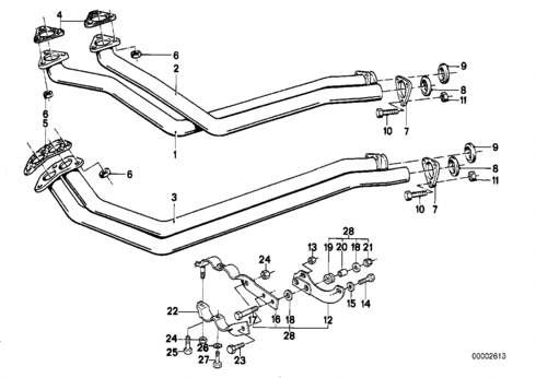

Позиции 1 и 2:
Если же система выпуска была на BMW 320i с катализатором, то увы, там сдвоенная выпускная труба (позиция 3 на верхнем рисунке) и она идёт только к такому выпускному коллектору:
Позиция 1:
