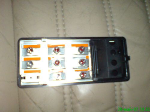

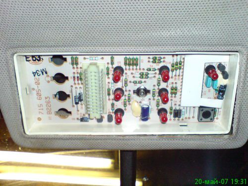

    « Ответ #45 : 21 Мая 2007, 10:23:23 »
    посмотрел что там внутри:
    а крышка вот такая:
    "черный квадрат" к сожалению абсолютно непросвечиваемый, но если отклеить лицевую панельку от крышки то на ней с обратной стороны можно обнаружить пленку которая сразным успехом отдирается. Таким образом можно из черного (или другого) аракала на плоттере повырезать четыре надписи (типа: 1. скотина, закрой дверь! 2.скотина, выключи свет! ....и т.п.) приклеить в имеющиеся сектора и подставить в штатные места светодиоды с соответствующей проводкой.
    по поводу освещения: лампу для освещения салона туда особо некуда совать (а к тому же еще и выключатель), а вот с плоскими светодиодами можно чтото придумать.
    я еще в размышлениях что больше нужно, и времени нет.

    « Ответ #46 : 21 Мая 2007, 11:00:43 »
    А у меня под "черным квадратом" три лампочки. Кажется. И они не в ряд, а "зигзагом"...
    « Ответ #47 : 21 Мая 2007, 11:13:16 »
    у кого то из нас эксклюзив ink
