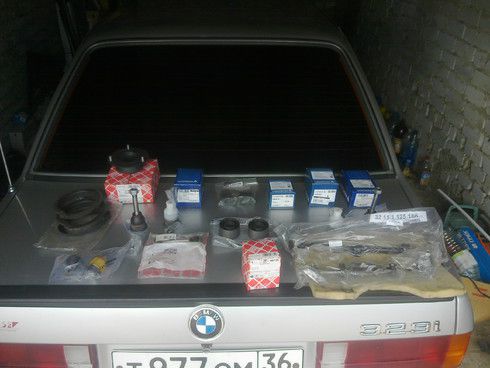

« Ответ #313 : 27 Августа 2011, 10:17:43 »
Я через пару дней в строю, запчасти на замену подвески куплены

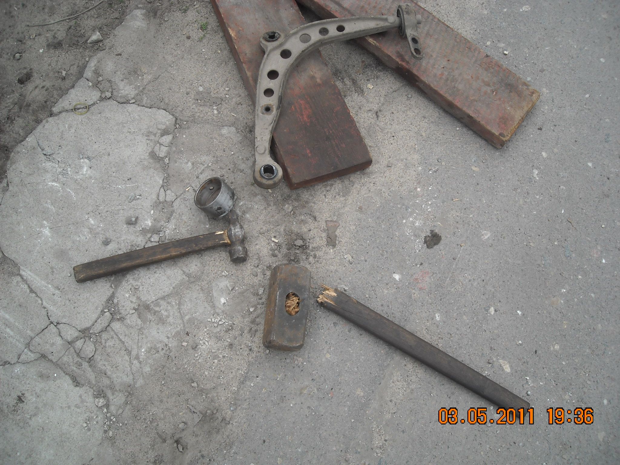

« Ответ #316 : 27 Августа 2011, 13:38:57 »
там всё просто. жопки у шаровых болгаркой обрезаешь, выкидываешь шары и через проставку выбиваешь. потом так же через проставку забиваешь новые. я во время этой процедуры сломал кувалду. очень выручит пресс тонн на 30. одному выполнить эту процедуру не реально.

« Ответ #319 : 27 Августа 2011, 18:04:00 »
не у всех есть нормальный пресс. на пример у меня были шаровые с завода. пресс 20 тонн их не осилил. а если их уже 50 раз меняли то ещё и фольги подложить придётся.
