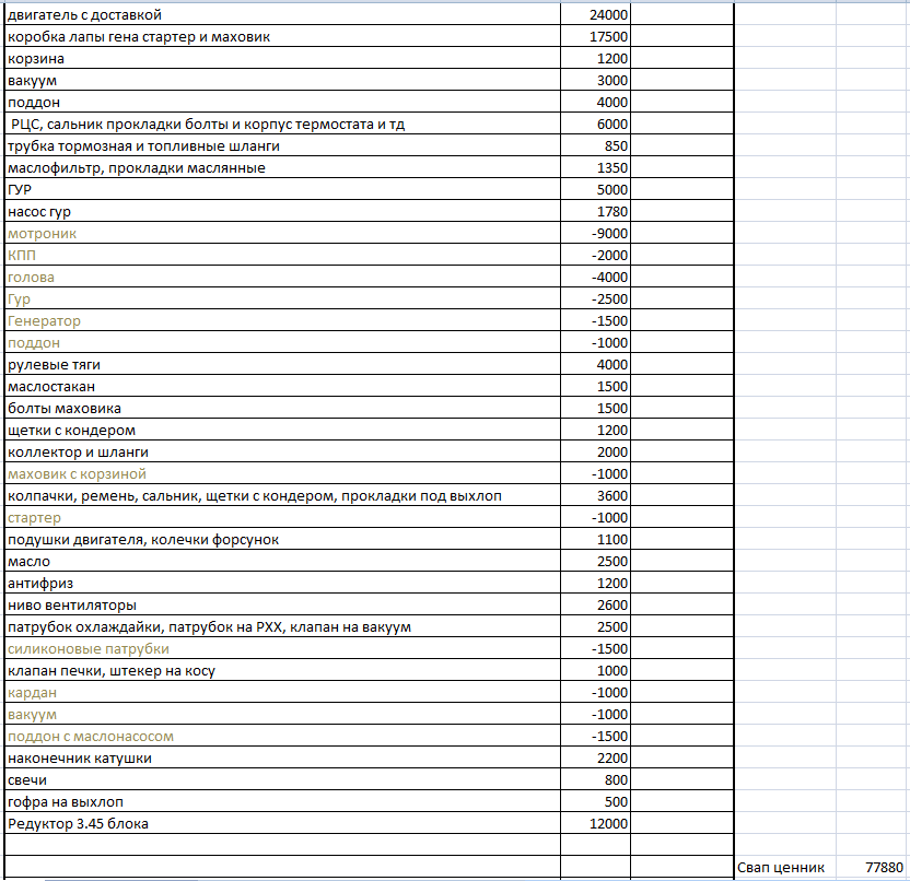

Вот мои ценники (то что желтым и с минусом эт продавал старое) был m20b20 поставил m50b20

неплохо, ну ты по розничным ценам докупал новые запчасти?

да, экзист, автодок.

да заметно по ценникам что ты указал)) дорого у них там всё

одно унылое г-но поменял на другое унылое г-но )))))))))))

тоже не понял смысл этого свапа )  за 25 000 можно было кислоты ливануть в м20б20 и также отпороть м50б25 , а на разницу снять элитных проституток и год отвисать в бане )))))))))

расскажи где дешевле то ?

m20b20 был мертв чуть более чем полностью, вот и весь смысл. Или вопрос почему не поставил b25/28/30/32/44/и тд ? Ответ потому как дорого.
Что значит "ливануть кислоты и отпороть m50b25"? не понимать моя ваш сленг мотористский :(
