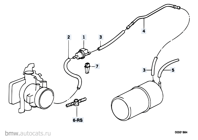

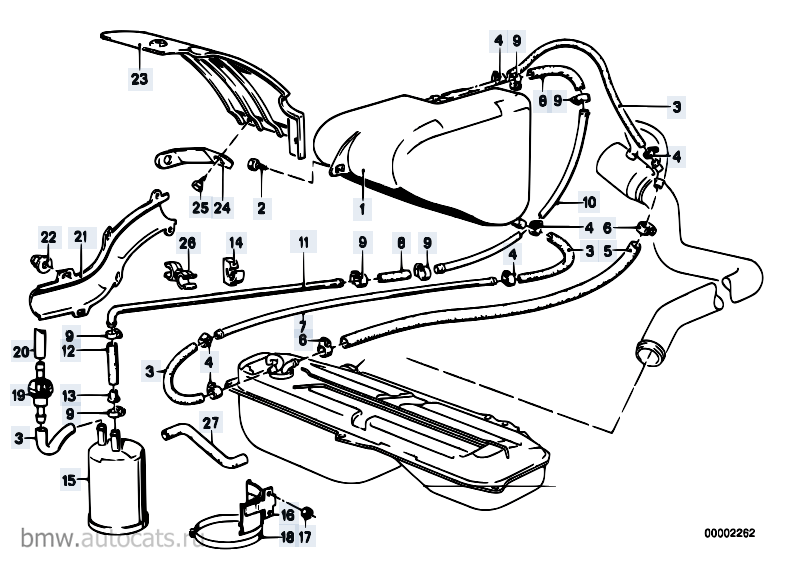

Расширительный бачок/фильтр с акт.углем - Каталог запчастей BMW
на схеме это позиция №15. Шланг №20 идет через клапан к впускному коллектору
------------ Сообщение склеено: 03 Сентября 2010, 00:58:16 -------------
вот как бы продолжение
Клапан вент.топл.бака/клапан прим.возд. - Каталог запчастей BMW
Шланг №2 входит в "тройничек" на гофре впускного коллектора
« Последнее редактирование: 03 Сентября 2010, 00:59:55 от The_Glory
