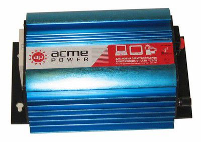

1000 Вт - кондей.
преобразователь скажем имеет КПД 80% - получаем уже 1250 Вт.
1250Вт / 14 В = 89 А
гы гы
значит надо ставить гену на 100 А от М50 и все время молотить почти на отсечке

Есть и слабее кондеры бытовые, но:
КПД инвертора около 60% но мощность не более 150-300Ватт
т.е. стандартный не подойдет...

Ко всему прочему, таких мощных инверторов, я пока что не встречал. Да и КПД установки будет слишком мало!

Хотя, прошу прощения, некое подобие появилось:
Автомобильный преобразователь напряжения (инвертор) AcmePower AP-DS400
Основные характеристики:
- Постоянная мощность нагрузки, не более - 400Вт
Пиковая мощность, не более - 600Вт
Ток без нагрузки - 0.2-0.3 А
КПД - 85-90%
Форма выходного напряжения - Синус
Входное постоянное напряжение - 11.5-13В
Вентилятор охлаждения - Да
Предохранители - 2х25А
Максимальная перегрузка на выходе - 400Вт +/-20%
Рекомендованная цена: $64.00(Могу точно сказать, как бывший работник и продвиженец этой продукции, к рекомендованной прибавте 10-20%)
И все равно, по мощности, аппарат не вытягивает!!!
