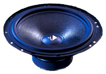

    если магниты много меньшего диаметра, то это не динамики, а труха
    А вот хрен, между прочим.
    Как сказал бы мой один знакомый, "судить о динамиках по размеру магнита всеравно что рассуждать о вкусе еды по размеру сисек поварихи".
    На моих хеликсах магнитики маленькие такие, я бы сказал изящные :)
    Заметте, это 16 сантиметров!
     то есть при условии, что вся остальная дверь сделана правильно, "мой" дверной хеликс запоет там очень даже!
    то, что написал Тарик не совсем верно.
    Ты как то собрал все в кучу и ...
    Во первых, какие два литра? Двадцать, наверное имел в виду?
    Если клеить виброй-шумкой, то ЗЯ не получится: 1) нельзя!!! заклеивать технологические отверстия и дырки для слива воды, 2) не забывайте про уплотнителе стекол.
    Во вторых, можно сделать в двери натуральный закрытый ящик, но это совсем другая история и совсем другие деньги :(
    Тов. Саундкар по слухам (:))этим сейчас и занимается, но уже пускай сам расскажет, если захочет.
    И на последок ответ автору темы по сущесву: "Никакой. Вам до саба еще далеко" ;)
