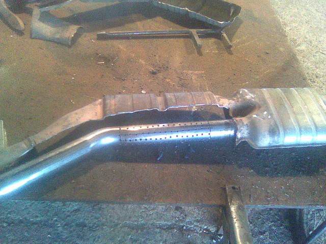

Вообще не фигня, но в данном случае не важно абсолютно. В принципе конструкция как я и ожидал. Ваты в ней не должно быть. А вообще дело прикольно затеял, соберусь глушак менять, сначала свой распилю и ради прикола попробую восстановить :)
------------ Сообщение склеено: 28 Сентября 2010, 10:10:35 -------------
Кстати, если заварить промежуточные дырки, то будет более громко, зато более прямоточно :) :) :)

Хол, жду твоих результатов, очень интересно что получитса и можно ли таким же образом поступить с другими банками...
Кста, как понять из-за чего оно стало хуже работать, что там выгорело-прогорело?? может все видят, но я пока не понял в чем дело, разжуйте пжалста! и как оно может быть исправлено?
« Ответ #28 : 28 Сентября 2010, 12:30:29 »
должно быть как зеленым показано, а при прогарах - все сразу на выход бабахает (красным). +оболочка дырявая...

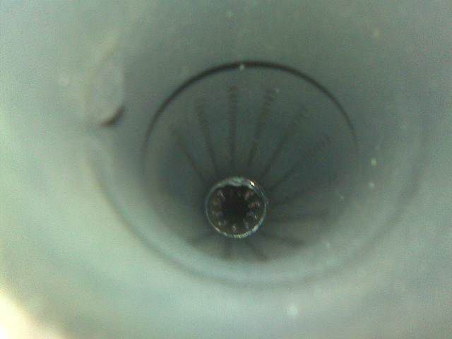

пустой катализатор
его содержимое
делаем из катализатора резонатор дополнительный, т.к. основной очень мал
вот так выглятит содержимое, если заглянуть через выход резонатора
получилось звонко на холостых, слышно каждый цилиндр, после 5000 тыщ. появляется породистый звук, в остальном тихо, видимо надо было меньше дыр сверлить или может диаметр поменьше
