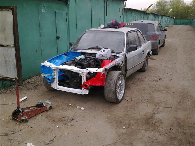

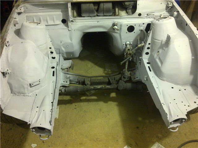

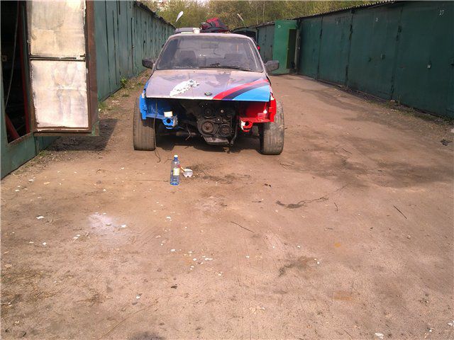

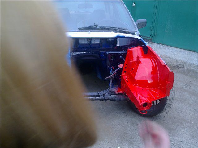

ну вот наконец у меня дошли руки до 30 ки.... смотрите что получилось , не судите сторго ТК я краскопульт держу 2й раз в жизни, первый за 300р борта у газели красил, а 2й вчера ))))
купил растяжку , стойки на место поставил
перед пескаструйкой
загрунтовал
краска осталась)))
(финиш)

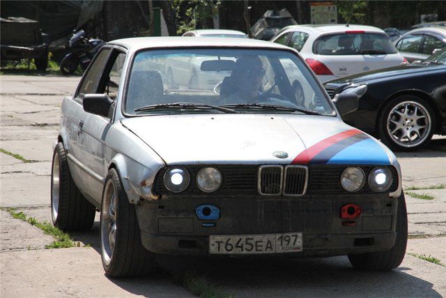

« Ответ #31 : 05 Июля 2011, 12:02:56 »

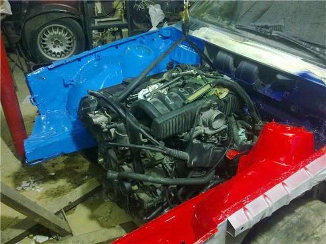

Ну вот я и добрался до форума.
Короче говоря нашел паддон. Вот уж не думал что он может столько стоить. 5000р это жесть какае то !! но ни чего . начал ставить мотор, сука не встает на 3 см думал лапы переваривать надо, а оказалось что всего навсего цилиндр на коробке за шланг зацепился))))) я когда увидил ржал хрен знает сколько, короче мотор воткнул все встало на свои места. Коробка тоже прикрутилась нормик. НО!! Когда начал ставить кардан столкнулся вот с чем!!: на Е36 подвисной подшибник, а именно его крепеж немного шире чем на 30ке,короче поменял и подшибник. Дальше больше. Мотор воткнул вакумник не стоял. Думал потом решу эту проблему. Но не тут то было. Начитался кучи инфы с форума, короче влазиет только от гольфа2 , НО ТОРМАЗА ТАКОЕ ГАВНО!! Просто нет слов. Щас пока на таких гоняю но в жопу уже влетел (  вот думаю переносить вакумник где фара левая и тягу делать, ребята так уже делали я думаю будет толк покруче. Ну и конечно же проводка. Это отдельная история….. в начале я ни где не мог найти схему подкручения м52 распиновки разъемов и тд. Руки поникли…. Короче начал ездить по сервисам все говорили что типо это очень тонкая и сложная работа и бла бла бла, типо там EWS надо обходить это не реально и тд и тп. Короче ценник стартовал от 15000 до 25000.. я уже был готов отдать 15000 чтоб сделали , и причем машину у них будет стоять НЕДЕЛЮ !! НО на форуме нашел BMW_3xx_i  это МЕГА крутой чувак!!!! Короче после не долгой переписки он говорит, за энную сумму я заведу машину через 2 дня максимум. Я ну окей. Короче говоря мы с 8 утра до часу дня завели машину. По АСЬКЕ!!! Огромный ему респект!!! И потом потихоньку я начал дособирать машинку , радиатор вентилятор и тд.
Ну и конечно же подвеска!!! И колеса.. R18\245\35 перед R18\275\40  зад ступица 5х120 зад от компакта перед пока самовар из 34 стойки но в дальнейшем переделаю на нормальный переходник. Или новый поворотный кулак. Посмотрим ……
Вот бюджет моего SWAPа:
1.   M52b28 + коробка+мозги+навесное+проводка = 75000
2.   кардан от Е36 328 =6000
3.   компрессор для пескаструйки и покраски = 15000
4.   Сварочный полуавтомат = 12000
5.   Подвеска задняя Е36 СOMPACT +полуоси+привода  = 15000
6.   Масло фильтра и тд = 5000
7.   Проводка = 10000
8.   Помпа+радиатор+крышка термостата+ термостат = 10000
9.   Редуктор от Е30 325 = 1500 через неделю провернуло шестерни)
10.   Редуктор от Е30 с блоком = 6000
11.   Калеса R18 (купил с резиной БУ) = 30000
12.   Краска+грунт+песок+расходники = 6000
13.   Карданчик рулевой = 1000
14.   Рулевая рейка = 6000
15.   ну и расходники = 5000 (может и больше тк чеки не собирал)
16.         Приборка Е34 = 1500

« Ответ #32 : 05 Июля 2011, 12:03:55 »
в планах тормоза от Е32 750 и покраска

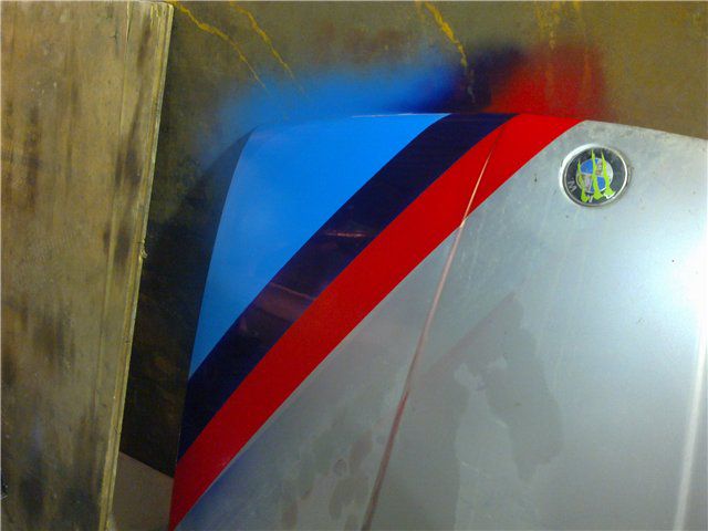

всё конешно классно,но вот это убило   :( :( :(
куда торопился?обработал бы всё,зашпаклевал и огонь!
подготовить подкапотку дня 2,под грунт!
а так молоток,лови +

два дня у меня небыло, да и малял из меня тот еще )) я 2й раз в руках краскопульт держал в руках)) первый это я стены в гаже красил ))))) а щас пулики купил под базу сатовский а под лак китайский какойто но вроде тоже норм))

что за диски?и параметры их.а так молодец,плюсую)
да я именно про подготовку - незачищённый шов,и много неровностей под капотом!вот...
а идей триколора под капотом понравилась! )))

норм получилось, а какой розмер тапок спереди и как дорогу с ними держит я смотрю  тя гдето 17 с 225й резиной?
не все сразу понимаю что это М-триколор)))))
