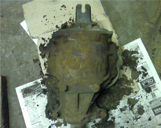

Редуктор от Е28 , на бирке 3882, передаточное 2,55.
Вот фото         Это широкий или узкий:
Рекомендуем почитать по теме Помогите распознать редуктор
oleg535
« Ответ #1 : 28 Октября 2010, 14:31:00 »
это средний, у большого боковые крышки крепятся 8-ю болтами
  • Сообщений: 39287
« Ответ #2 : 28 Октября 2010, 14:36:05 »
Узкий

Спасибо, а номера их где то бьются?
редуктора с таким передаточным числом на Е28 не ставили
такие цифры были у Е36 Е34
