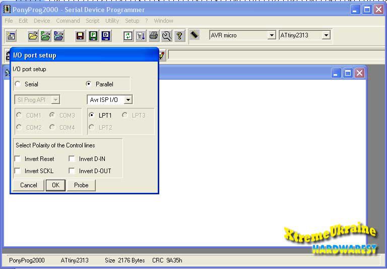

 Нужно выбрать программатор. Вкладка Setup –> Interface Setup, нужно выбрать Parallel port и выбираем пункт AVR ISP I/O
программатор распаять так: http://robomir.ucoz.ru/publ/prostoj_programmator_stk200/1-1-0-5 про винАВР читать не надо

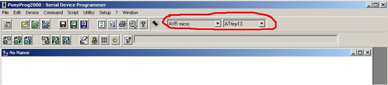

в понипроге выбираем наш контроллер:

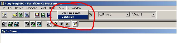

делаем калибровку:

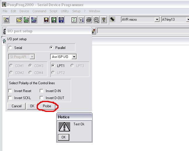

втыкаем "программматор" в лпт, (тоесть распаяный папу лпт в маму лпт на системнике) нажимаем еще эту кнопку:
если так и пишет - тест ок, то софтяка видит программатор))))

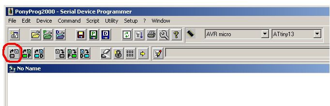

и тыкаем в понипроге на кнопку "читать девайс"
должен промелькнуть прогрессбар, и выдать чтото типо бла-бла-бла, ОК, в окне под меню циферки всякие должны появиться...

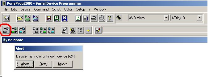

либо, выскочит такая хрень:
это значит что софт не видит микроконтроллер, тоесть или подключено чтото не так или еще что...
отписываемся сюда))) со скринами желательно))
