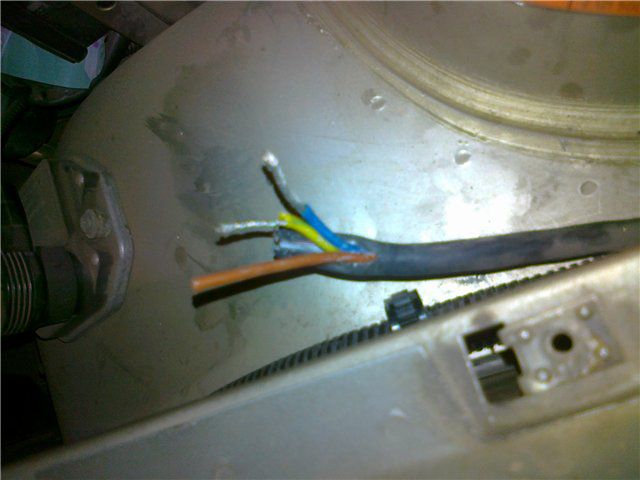

4.В проводе под капотом по левой арке идет провод с колодкой под датчик торм. колодок, так вот у меня он обрезан, и там три жилы, одна как я понимаю идет на массу, а 2 других на датчик? Где то читал что колодку под датчик можно сделать из такого-же датчика только отрезать его фланец.

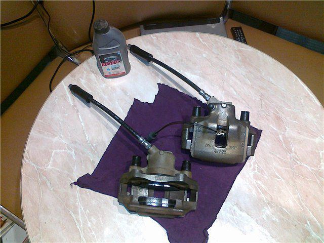

ты, вроде фотку обещал...
в датчике два провода... третий пихать там некуда...
колодку скорее всего сделать можно... вот подержишь в руках датчик и все поймешь... :)

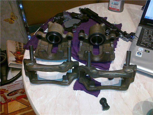

« Ответ #53 : 26 Апреля 2012, 23:02:21 »
Сорри за задержку, вот фото провода под датчик торм. колодок.

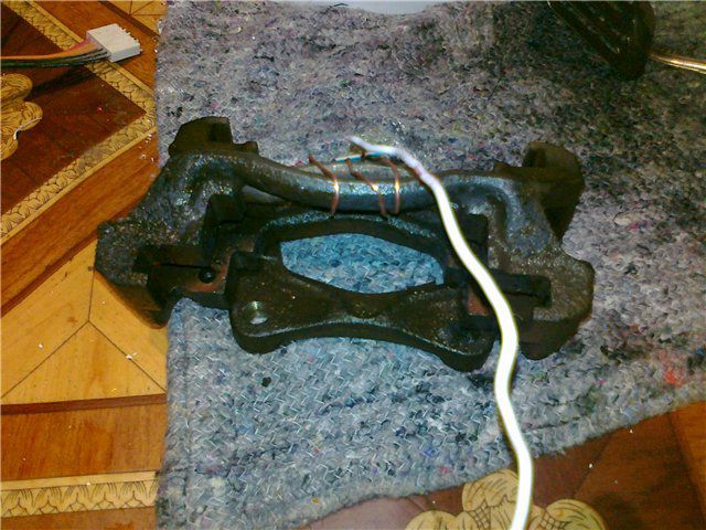

А вот и мои суппорта и собственно весь процесс!!!

привет какое напряжение давал 5 или 12v? с блока,как долго процесс продолжался всего брожения?
  • BMW E30 316 M10B18 10/1985
  • Сообщений: 1036
  • Репутация +41/-9

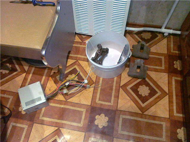

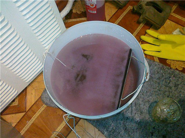

« Ответ #55 : 27 Апреля 2012, 22:22:35 »
Подавал сначала 5V 30А но как то не комильфо, потом поставил 12V 13A и стало в разы лучше.
Первые отваливания ржавчины через минут 10 заметны, минут по 30 варил с каждой стороны.
Я бы посоветовал делать не пластину а цилиндр, как в статья, электролиз будет воздействовать на всю площадь детали по периметру, а не с одной стороны как в случае с пластиной.
Я использовал обычную сталь 2мм, т.к нерж. не нашел.
Вот почитай, там и схемки есть небольшие.
http://galvan.ru/?q=node/65

« Ответ #56 : 27 Апреля 2012, 22:49:30 »
Вместо крота можно применять концентрат шампуня  для бесконтактной мойки. Только необходимо оставить запас по высоте посудины, пена образуется высотой в 3-4см.

  • Сообщений: 6744
  • Репутация +3254/-77
« Ответ #61 : 29 Мая 2012, 15:04:01 »
на основном штекере замыкаешь зеленый с черным и он запускается,а с желтого + на пластину,с любого черного -на деталь
