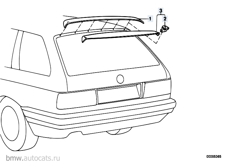

я не снимал,
в етк такая картинка:
имхо по месту несложно решить куда его тянуть, где подковыривать и т.д.

Всем привет))) козырек снял...
Рассказываю как было у меня...
Значит сам козырек держится за клипсы... их около 6-8. отщелкиваются легко...
Самое интересное,что у меня он был приклеен на герметик по углам стекла... походу на тот самый которым клеят стекло...
Начал снимать слегка расшатывая руками....первым делом поддался центр козырька,где только клипсы...
потом с краями был гемор. аккуратно поддевал отверткой ...а потом канцелярским ножом срезал клей...минут 30 и снял... в нем поржавел каркас металический... еще не думал как восстанавливать... либо на разборе куплю хороший)
