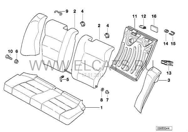

« Ответ #57 : 17 Января 2011, 14:18:10 »
Про передние сиденья e36 все ясно, изготовить проставки по представленному чертежу не проблема, а вот, что касается заднего диванчика со спинкой от e36, вообще ничего не ясно. По этой картинке видно, что спинка заднего дивана состоит из 4-ех частей (№ 2, № 3 по 2 шт.) или я ошибаюсь???
И нормально ли подходит сам диван (№1)??? ? И хотелось бы видеть фотки уже установленных диванов, хотябы узнать стоит ли шаманство свеч...

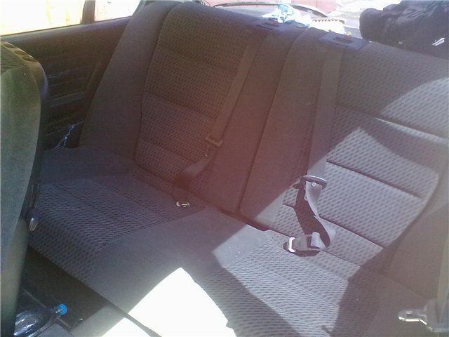

« Ответ #62 : 20 Января 2011, 11:24:19 »
поставил кресла от е36, переворил крепления все встало просто отлично, но вот на счет высоты, сидения очень высоко стоят я ростом 180см, и от потолка до головы осталось очень мало, в самом нижнем положении,можно спинку откинуть. не пробывал:), задний диван вообще не встает, надо переворить нижнее крепление под сидушку, спинка намного шире гдето на 4см(примерно), снимал с седана может на купе другие размеры, диван поставлю обратно от е30, если с помойки не забирут)))...

« Ответ #65 : 04 Февраля 2011, 15:31:25 »
Вообщем ясно, диван и спинка вообще не подходят, надо приварить балку, а потом делать крепления, я останусь со стоковым диваном и спинкой...

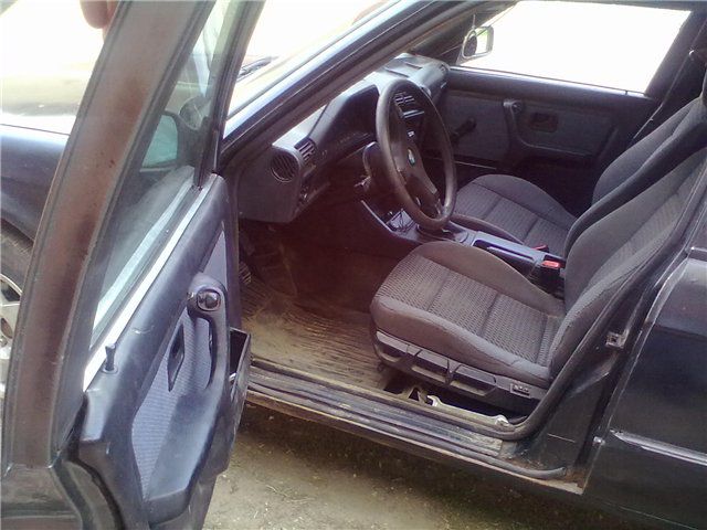

« Ответ #72 : 26 Мая 2011, 23:50:49 »
у меня передние седла встали тока на одно крепление,около ручника,а задний диван норм держится,хотя я его даже и не крепил,просто накинул.Решил что на перед просто приварю болтики,самое простое решение,дешево и сердито,сварщик попросил
 100р)
ps мне кажется что от e30 всё же удобнее и смотрятся солиднее(возможно из за кожи по краям)чем от е36 но задний диван от e36 понравился ну очень он удобен)
