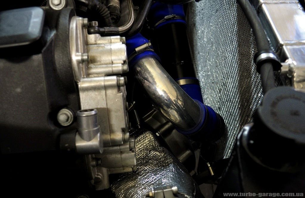

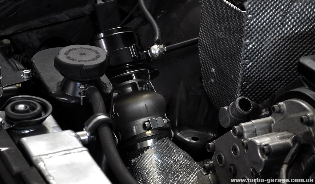

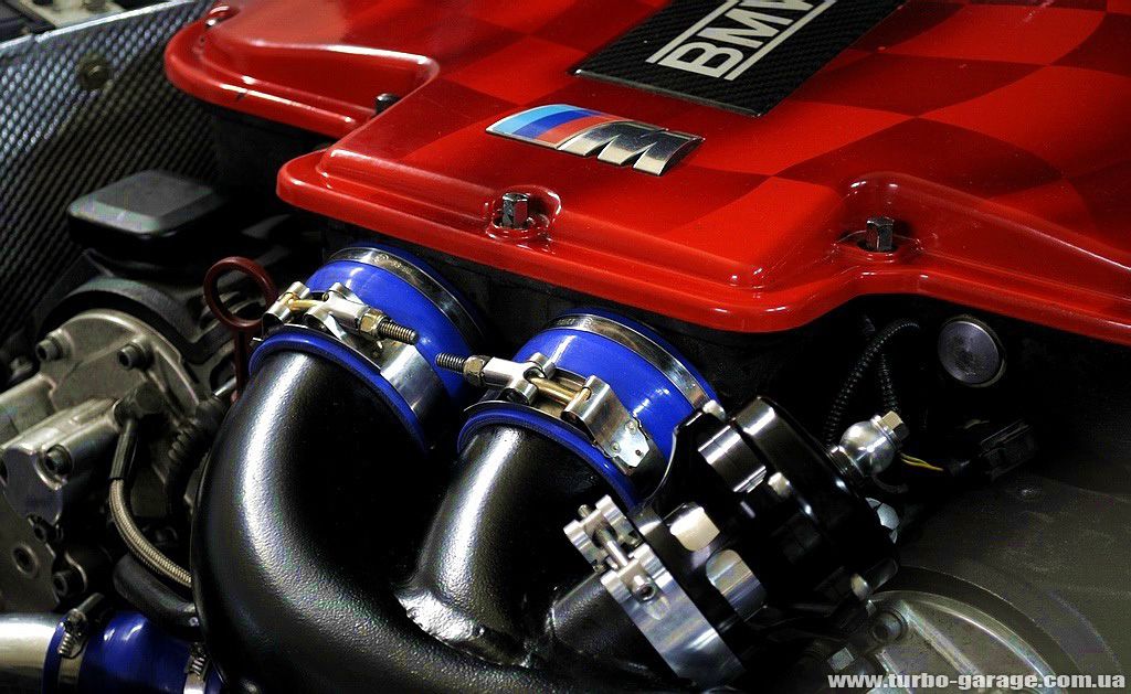

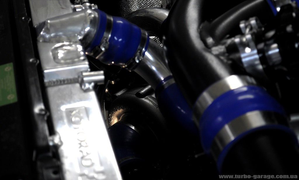

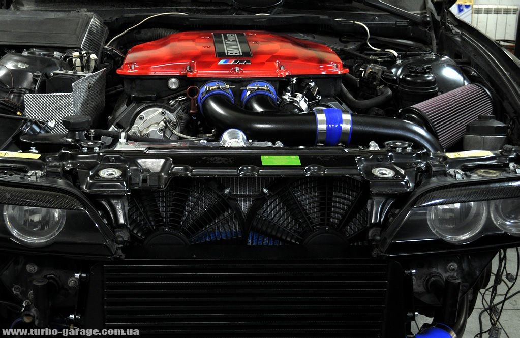

ВОТ И СВЕРШИЛОСЬ, ПРОЕКТ S62 TURBO ЗАВЕЛИ СЕГОДНЯ НОЧЬЮ!!!
несколько фото...
видео M5 E39 Turbo first engine start
тема с обсуждением тут...

По-моему это пистец....
Для чего такая, на Луну лететь? :)
Сколько же в ней примерно дури будет? 900+?
Расчётно 700л.с. это будет городская машина, которая будет ВАЛИТЬ с самых низов, 2ххх об/мин и дуться 0,7-0,9

вопрос ... какой мозг рулит двигом..?...
  • Сообщений: 177
  • Репутация +26/-3
« Ответ #14 : 25 Ноября 2010, 14:11:23 »
родные мозги перепрошиваются, сейчас уже машина работает на больших инжекторах, переведенна на МАР отключены расходомеры.

« Ответ #18 : 27 Ноября 2010, 15:14:22 »
я так понял мотор сток неразжатый ? если не секрет какое зажыгание в градусах и афр  будет при надуве 0.5 при 4-5000об ?
« Последнее редактирование: 27 Ноября 2010, 15:17:34 от andriy320e30
BMW POWER
Oleg Coupe
« Ответ #19 : 27 Ноября 2010, 16:51:34 »
мотор и гильзован и разжат.
