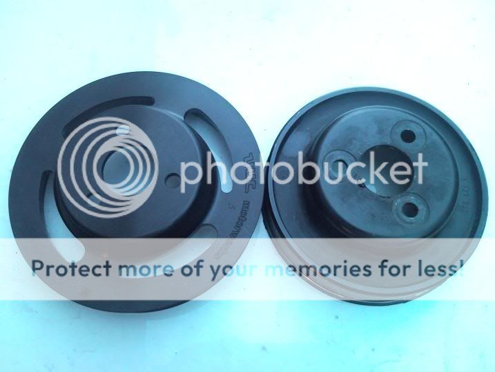

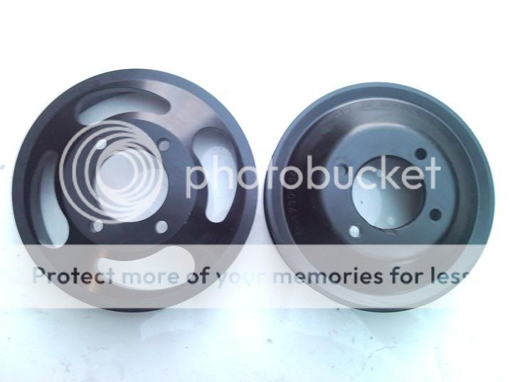

Процесс идет медленно, но уверенно.
Все поменяли, отремонтировал Vanos, собрали мотор.
Вот наглядное отличие шкивов:
ПОМПА
НАСОС ГУР

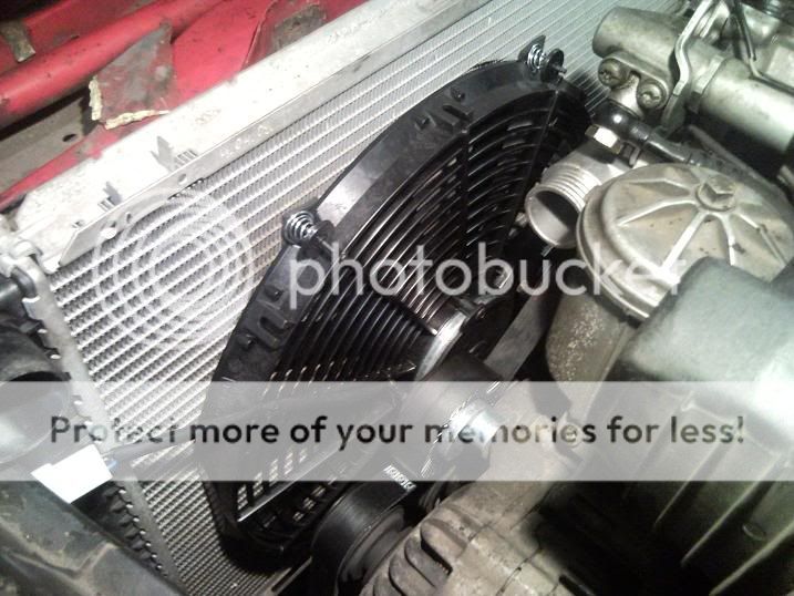

Для того чтоб облегчить мотору жизнь снял вискомуфту и поставил эл. вентилятор SPAL.
По непроверенным данным снятие муфты освобождает лишних 4-6 л.с.
Вентилятор очень тонкий (52мм) и тихий.
Уже не дождусь, чтоб прокатиться.
ПОМПА
НАСОС ГУР
ДУ  уж! разница  на  лицо!  особенно  Вентокрыл!!!

Номерок вентилятора не подскажешь?

Все собрали и выехал.
Прохватили немного с братом на Е30-х по городу. Что сказать машина поехала гораздо лучше. Мотор даже по звуку стал работать агрессивнее. До 3000 оборотов особо не чувствуется, а вот дальше стрелка тахометра лезет весело. Ощущение изменения динамики, как будто поставил более короткий редуктор, типа с 3,25 на 3,64. Теперь мой сарай догоняет купеху брата с таким же М50 и редуктором 3,45, но без валов и т.д. А раньше он от меня уезжал очень быстро.
Следующий этап это настройка мотора под валы. Мотроник он-лайн стоит, ШП лямбда лежит в гараже.
2 Заяц: гляну на след неделе.
вот ссылка на тонкие Спалы: http://www.spalusa.com/store/main.aspx?p=CategoryBody&c=FALO
