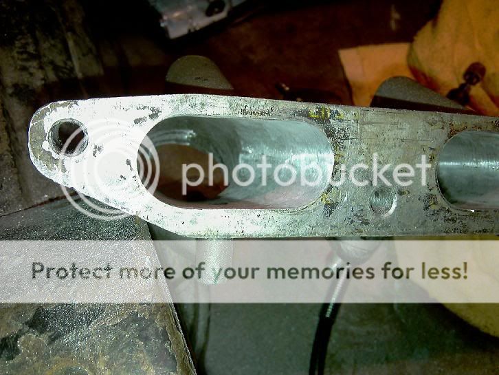

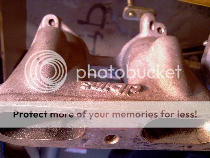

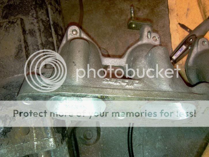

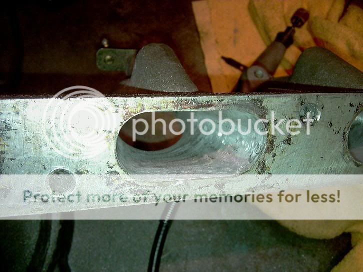

« Ответ #197 : 22 Августа 2011, 14:35:52 »

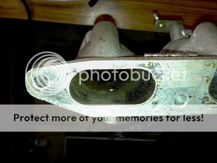

Лето заканчивается и появилось время заняться мотором.
Отдал голову на диагностику, а она оказалась с трещеной, которую проблематично заварить. Так что под замену.
Решил пока доработать впускной коллектор от дросселей DBilas. Как оказалось там не все так гладко в буквальном смысле.
Взял шарошки, Дремель и вперед. Сгладил каналы, убрал "сопли" от литья. Особой чистоты не добивался, так как она там не нужна.

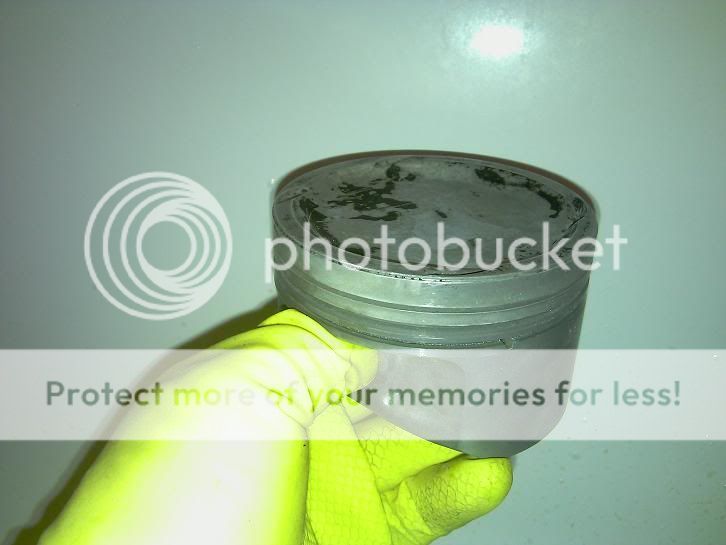

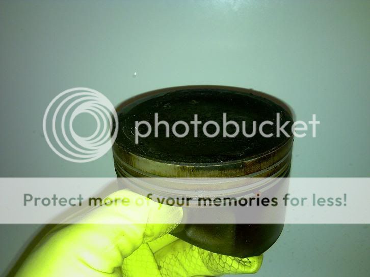

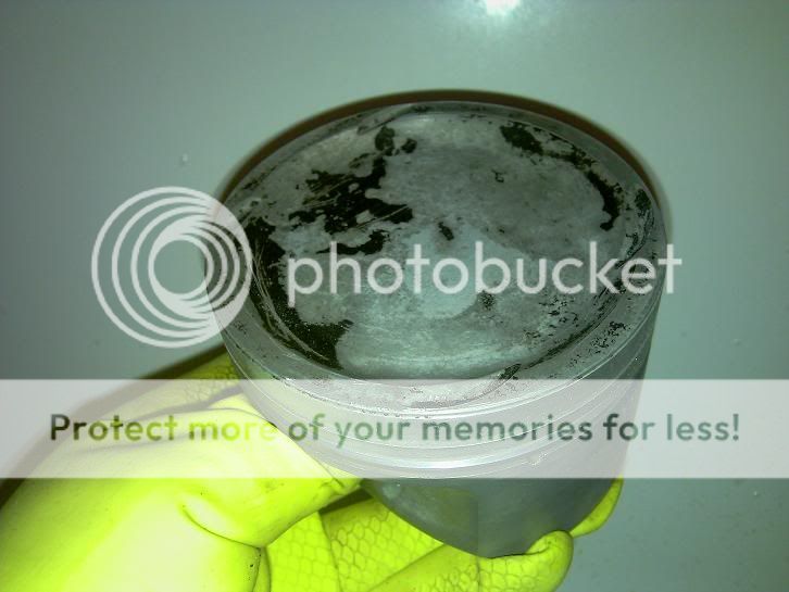

Еще решил показать что делает с поршнями обычный кухонный клинер фирмы СанКлин от жира и сажи:
Вот какие были поршни
И такие стали после обработки и чистки обычной зубной щеткой.
E30 325 24V Touring
« Ответ #198 : 22 Августа 2011, 14:44:54 »
Хм, кто то говорит что гладко во впускном колекторе не есть гуд!
А кто то полирует как кот яица....
