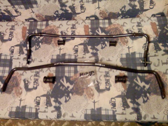

« Ответ #65 : 08 Апреля 2008, 00:50:43 »
Ну вот приехали стабилизаторы H&R
Да и по мотору уже все купил, скоро стану на переоборудование...

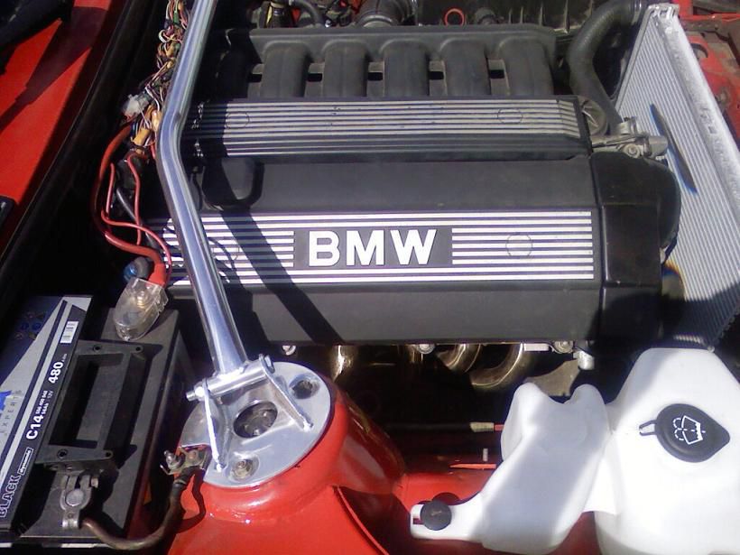

Под капотом поселился М50В25 с Ваносом, установлен равнодлинный коллектор, усилен кузов, доработана подвеска. Сейчас работаю над установкой круиза, интенсива, кондиционера, на днях маляр отдаст долгожданный обвес М-тех 2.

« Ответ #67 : 01 Июля 2008, 17:34:38 »

вискомуфту ставил?
Да поставил, так как эл. вентилятора от кандюка боюсь не хватит. Я решил поставить радиатор от Е28 535, он тоньше где-то на 2 см, и муфта влазит без проблем. Но так как крыльчатку поставил ближе к мотору, она задевает за корус Ваноса, думаю переставить крыльчатку ближе к радиатору.

Skazka

кондёр от 30-ки ставишь?

« Ответ #72 : 01 Июля 2008, 18:28:50 »
Кандик у меня на машине стоит с завода, надо компрессор поставить от М50 и сваять патрубки.
