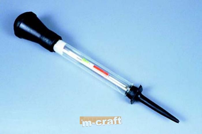

« Ответ #3 : 03 Декабря 2010, 09:49:02 »
Купи ареометр ALCA 2$
заодно посмотриш темп замерзания
