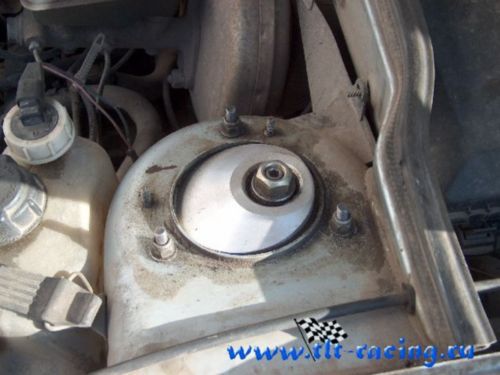

Подниму старую, но нужную для себя тему.
Решил сделать себе тоже регулируемую опору.
У меня вопрос по отверстиям верхней пластины. А что если их сделать не сквозные под болты, а под шпильки? Так ведь удобней крепить её к стакану. Почему все опоры под болт?
Фото о чем я
там скорее всего не под болт а под шпильку с резьбой с двух сторон.

« Ответ #30 : 30 Мая 2016, 23:13:14 »
Да, скорей всего.
Спасибо.
