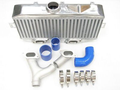

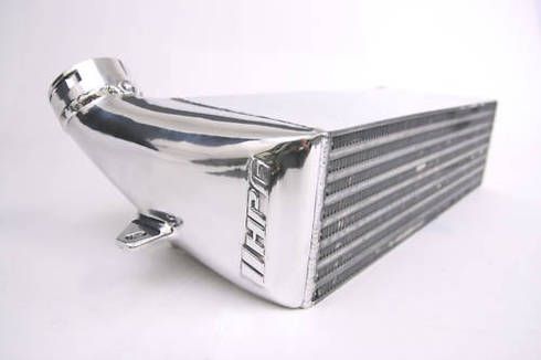

вопрос по интеркулеру и компоновке. у кого есть варианты по установке на м20 поделитесь фото. Т.к. и выход с компрессора и впускной коллектор находятся с одной стороны, лучше на мой взгляд использовать типо таких. чтобы не тянуть трубу направо
 с эклипса
с ебея, хз от чего
или попробовать расположить горизонтально на месте расходомера и порезать капот
от субару
хз от чего
« Последнее редактирование: 11 Декабря 2010, 13:59:51 от Turboded
- "О, машину купил! Сколько ей лет?"  - "18"  - "Совершеннолетняя, можешь с ней трахаться"
Соскучился по БМВ... Куплю е30 поближе к Иркутску

« Ответ #88 : 11 Декабря 2010, 16:19:04 »
Вот здесь куча фото вариантов установки интеркуллеров на езо
http://www.e30tech.com/forum/showthread.php?t=47551
  • Сообщений: 789
  • Репутация +68/-10
  • Локация: Если *опу натянуть на глобус, то дырочка будет как раз над моим городом
« Ответ #89 : 11 Декабря 2010, 19:02:34 »
за ссылку спасибо, жаль что там все варианты под турбу...
