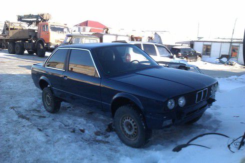

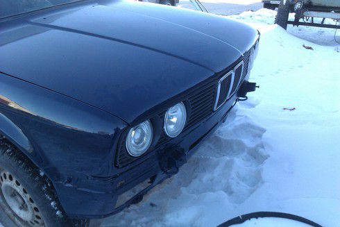

« Ответ #83 : 05 Декабря 2011, 20:53:19 »
пока только то что на фото. Перед Новым начну заниматься

« Ответ #84 : 16 Января 2012, 16:31:31 »
работа по сборке идет потихоньку, поскольку есть неудобства, т.к. машина находится за 120 км от меня и занимать ся удается только по выходным, да и то не всегда. но я даром время тоже не теряю. приобрел второй экземпляр подвески, отпескоструил и готовлю к установке.
Так же авто проклеено и прошумлено.

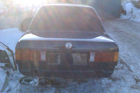

« Ответ #86 : 30 Января 2012, 20:18:19 »
медленно, но верно дела продвигаются. подготовил второй комплект подвески вместе с балками для установки, взамен уставшей. натянул потолок потихоньку начинаю собирать. Машина начинает преображаться и становится похожей на саму себя
ну вот...уже действительно на машину становится похожа!
только вот значок зря запилили =(
P.S.я тебе кажется что-то продавал?!

« Ответ #87 : 30 Января 2012, 20:57:03 »
на счет значка это да, так получилось. а насчет покупал - продавал, все может быть.

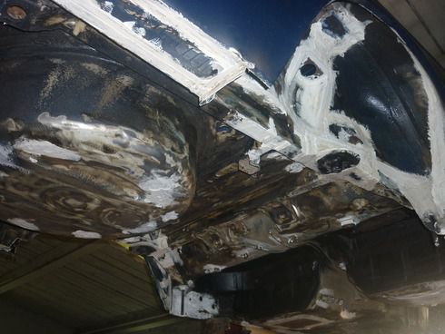

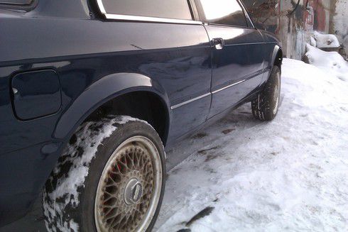

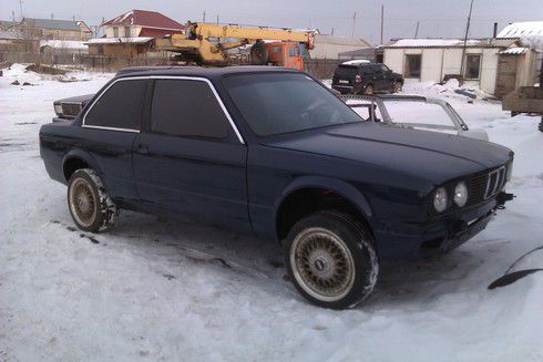

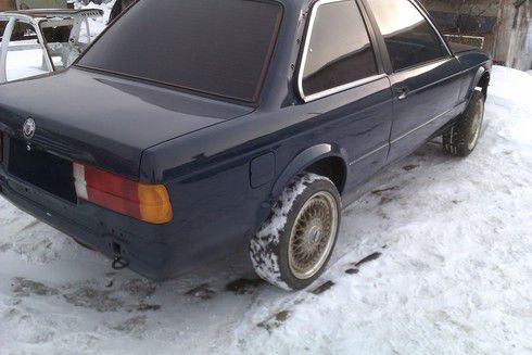

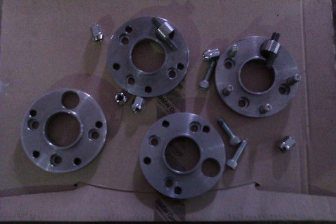

Вот немножко новостей:
Обработал все днище сначала жидким герметикам, а затем битумной мастикой.
Заменил переднюю и заднюю подвески.
А на прошлой неделе получил посылочку из Украины от Александра «Constructors»  с Драйв 2. Проставки – переходники с 4х100 на 5х114,3
И установил ВВS RS R16. С проставками вылет получился ЕТ25.
Ну пока как-то так ……..

  • Сообщений: 11666
  • Репутация +1411/-2086
« Ответ #92 : 27 Февраля 2012, 13:13:34 »
Точно, было дело)))))))))
эх красота
диски привести в порядок и на пол!будет огонь!

« Ответ #97 : 27 Февраля 2012, 19:04:08 »
Диски классные, только на таком джипе не очень заметно, что 16-ые они))
