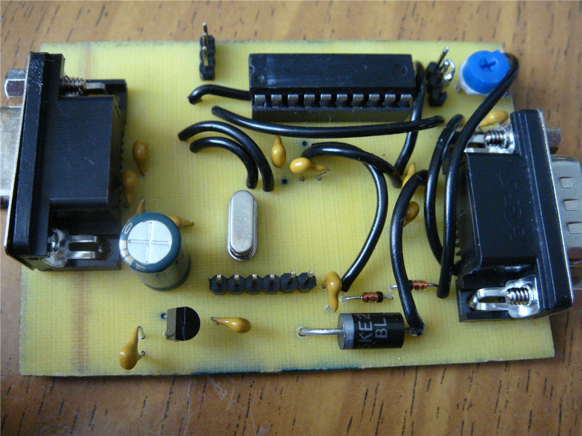

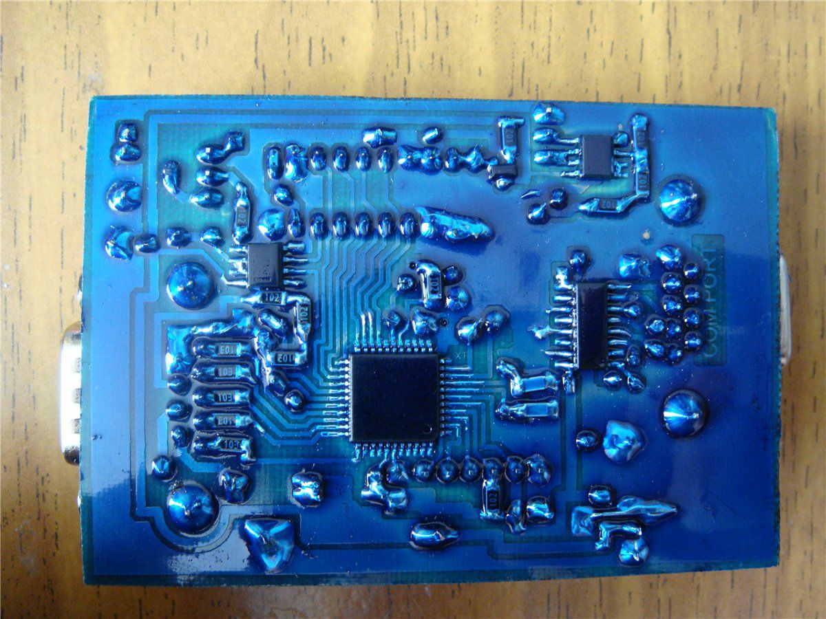

а зачем там так много микросхем?))
  • Сообщений: 19
  • Репутация +11/-1
« Ответ #1153 : 18 Февраля 2011, 20:33:19 »
Затем , что на джетронике не все так просто  как кажется  :)
« Ответ #1154 : 18 Февраля 2011, 20:36:47 »
а, это джетр...
а с опорой джетра не получилось опорное эбу джетра (ну там бортовое вроде) кинуть его на нормальный ЦАП? какой у вас цап кстати?

А нафига опоре отдельный цап ? - чтобы конструкция стала еще дороже  ? :)
